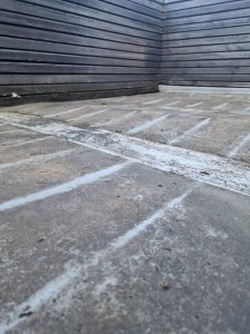

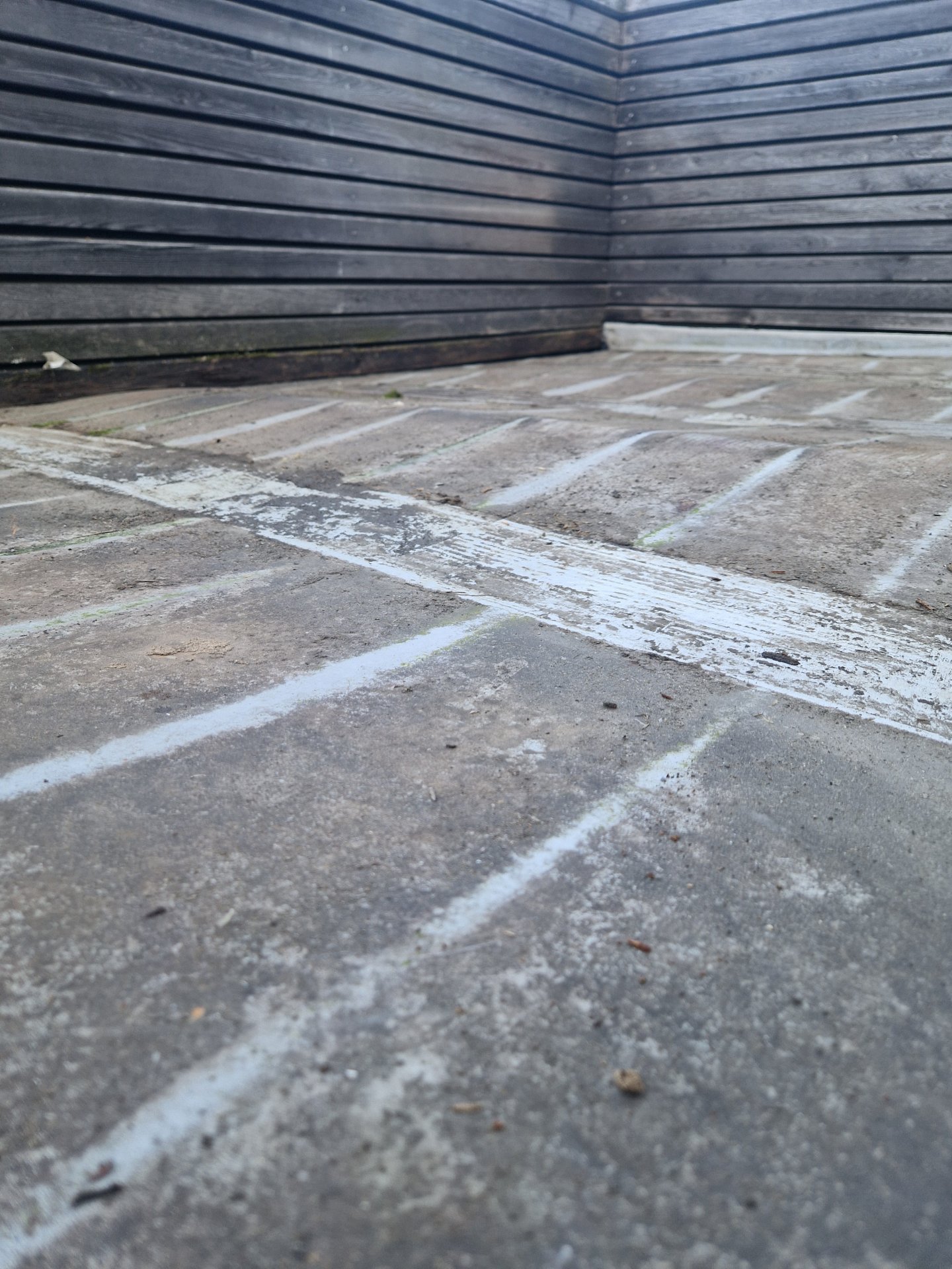

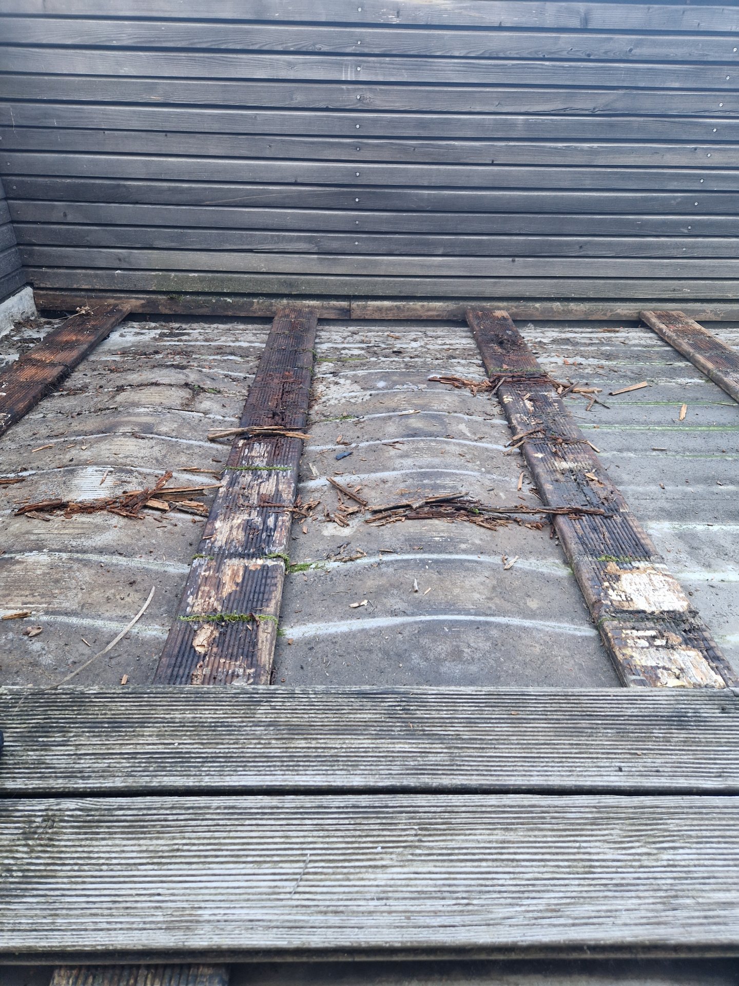

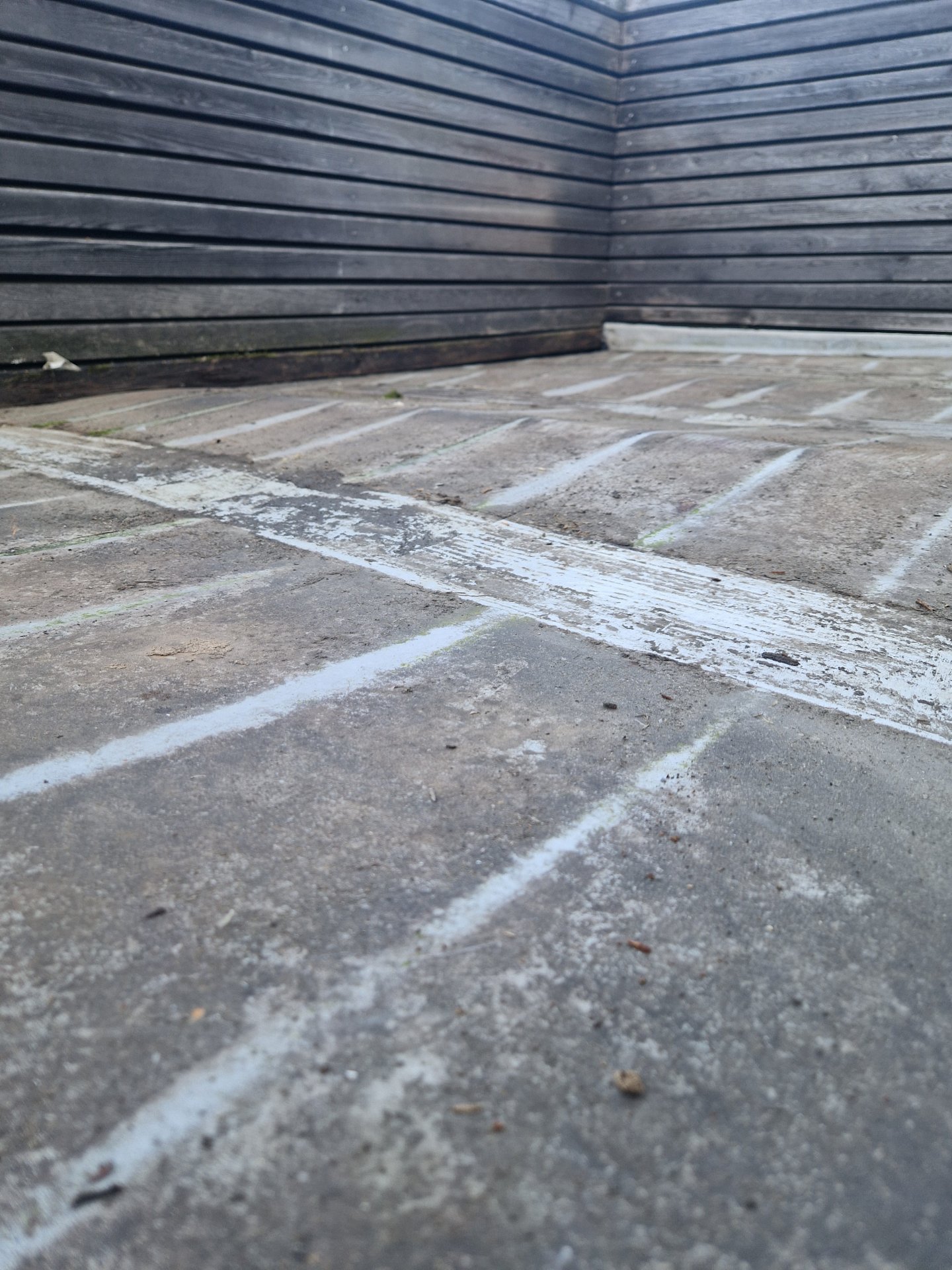

    wir renovieren einen Balkon aus Holzdielen, 15 Jahre alt. Wie man auf den Bildern sieht hat der Regen das Holz komplett aufgeweicht, meiner Meinung nach nicht überraschend, ich hätte das nicht so gemacht. Naja sei's drum. Ich möchte gerne wissen ob der Boden noch in Ordnung ist bzw. sind die Wellen der Folie normal? Ich denke da ist Luft drunter. Und was für Materialien sind zu empfehlen? Wunsch wäre wieder Dielen zum selber verlegen, ich sehe nur Holz etwas kritisch was die Langlebigkeit angeht. 20250920_115239.jpg 20250920_112830.jpg
    Danke für eure Hilfe.

    Nein, das ist nicht normal. Ich würde dazu raten, von einem Dachdecker eine Probeöffnung der Abdichtung mit anschließender Bestandsaufnahme durchführen zu lassen und auf der Basis einen Sanierungsvorschlag zu erarbeiten.
    Es könnte beispielsweise sein, daß die Blasenbildung durch Wassereintritt mit anschließender Verdunstung (unterhalb der Abdichtung) entstanden ist.

    Sieht aus wie Folienabdichtung mit Schalung oÄ. drunter die sich auflöst.
    mind. eine Probeöffnung vom Dachdecker ist hier notwendig

    Vielen Dank für die Antwort. Unterhalb befindet sich ein Zimmer, in den letzten Wochen gab es vereinzelt Starkregen, Wassereintritt ist nirgends an der Decke ersichtlich, es ist alles dicht. Oder kann sich bisschen Wasser unter der Folie sammeln (und eben nicht weiter kriechen) und das reicht schon aus um sie anzuheben? Die Wellen sind ja immer genau zwischen der Unterkonstruktion.

    Es sind keine Luftblasen was sich hier als Hochpunkt abzeichnet könnten deine Sparren sein oder Dämmung die nachgibt.

    Man merkt beim Laufen, dass das was unten drunter ist (Dämmung?, keine Ahnung) die Wölbung verursacht, es fühlt sich an als würde man dort wie auf einem Kissen laufen. Das Haus ist Holzständerbauweise. Der Balkon ist bei gutem Wetter immer in der prallen Sonne. Da muss wohl wie empfohlen ein Experte ran.
