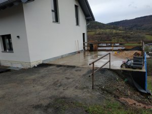

    wir haben eine Kellerdecke, welche gleichzeitig als Bodenplatte für unser Carport fungiert. Durch die Hanglage ist die Decke nach drei Seiten "offen". Als Bodenbelag hatten wir Pflaster geplant, welches sich bis zum Hauseingang links komplett durchzieht.
    Als Aufbau wollte ich eigentlich erst Dachpappe verschweißen, darauf ein Kiesbett und dann Pflastern. An den offenen Seiten jeweils Traufbleche zur Wasserableitung. Zum Haus hin wurde bereits eine Blech Abdichtung angebracht.
    Die Frage wäre, ob das vom Aufbau her sinnvoll ist oder ob es Alternativen gibt? Weiterhin bräuchte ich wahrscheinlich spezielle Traufbleche, welches nach unten das Wasser ableitet und nach oben das Kiesbett einfasst?
    Der ganze Plan könnte allerdings an der Statik scheitern. Ich hab mal als Laie versuccht da durch zu blicken: Geplant wurde eigentlich eine Garage. Für die Betondecke wurde 6,25kn/m² für die Decke an sich und zusätzlich 1,50 kn/m² für den Belag angenommen. Bei einer Annahme von 153kg/m² pro kn/m² wären das auf die Fläche knapp 6.400kg. Also eigentlich zu wenig für ein Kiesbett mit Pflaster?
    Welche Alternativen gibt es? Gussasphalt habe ich noch gelesen. Vielleicht große Terrasenplatten drauf kleben (fliesen)?

    Könnte ich z.b. auch einen Zementestrich aufbringen und dann z.b. Fliesen oder Terrasenplatten?
    Bräuchte ich für Pflastersteine überhaupt eine Tragschicht oder reicht auch nur die Bettschicht?

    Man könnte auch Fliesen darauf verlegen. Dazu braucht es nichtmal einen Estrich. Gut abtrocknen lassen, grundieren, nivellieren, wieder grundieren, abdichten mit mineralischer Dichtschlämme und anschließend Fliesen verlegen. Auf die richtige Wahl des Fliesenklebers achten und natürlich Frostsichere Fliesen verwenden.

    Ist es bei Fliesen im Außenbereich aber nicht sehr gefährlich mit Auffrieren bzw. der allgemeinen Abdichtung?
    Die 150kg maximal als Belag wurden mittlerweile vom Statiker bestätigt. Pflastersteine in 6cm kommen auf ca. 125kg/qm². Diese vielleicht in ein Mörtelbett?

    Mineralische Abdichtung ist auch für den Außenbereich geeignet. Der Kleber sollte Trasshaltig sein.
    Ein leichtes Gefälle wäre sowieso im Außenbereich angebracht wenn es dauerhaft drauf regnet.

    Zur Einfahrt ist eine Rinne sinnvoll.
    Der Boden sollte mit Gefälle zur Rinne hergestellt werden.
    Seitliche Schlagregenbelastung kann zB durch eine Holzverkleidung mit Rhombusbrettern reduziert werden.
    Am einfachsten ist wohl Gußasphalt, ansonsten über dem Verbundestrich mit MB 2K o.ä. eine rißüberbrückende Abdichtung herstellen und mit rutschfesten Fliesen belegen.
    Aufbau und Abdichtung ist abhängig von der verwendeten Betonqualität, zB ob diese tausalzbeständig ist.

    Es ist C25/30 WU Beton in 25cm Dicke

    Für das Gefälle bräuchte ich aber widerrum einen Verbundestrich oder?

    -Betondecke abdichten z.b. mit Dichtschlämme, darauf eine Bautenschutzmatte, danach eine Splittschicht welche mit Kieswaben gehalten wird.
    -die Seiten komplett zu machen mit Rhombusleisten oder ähnlichem, die Betondecke mit einer Expoxidhartz beschichten oder ähnlichem?
