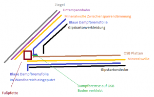

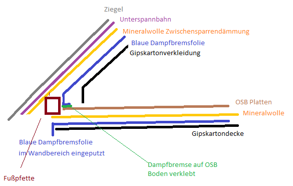

    wir wollen in unserem Dachgeschoss einen Bodenbelag auf die vorhandenen OSB Platten legen.
    Das DG soll zukünftig primär als Lagerraum genutzt werden, aber ab und zu auch als Bastelraum.
    Da ich diese oder ähnliche Dachkonstruktionen hier nicht finden konnte wollte ich mal eure Meinung hören welcher Bodenbelag am besten geeignet ist, insbesondere ob wir in dieser Konstellation Feuchtigkeitsproblematiken/diffusionsoffenheit beachten müssen.
    In unserem Dachgeschoss steht die Heizung (Wärmepumpe), der Raum hat jedoch keinen Anschluss an die Fußbodenheizung.
    Das Dach und die Obergeschoss-Decke sind gedämmt.
    Je Giebelseite ist ein Fenster vorhanden (3-fach Verglasung). Wir wollen hier noch Fensterfalzlüfter nachrüsten.
    Für den Bodenbelag wäre dann:
    Variante A) Teppichboden schwimmend verlegt -> mMn diffusionsoffen falls doch einmal Feuchtigkeit von unten durch will?
    Variante B) Vinyl mit Trittschalldämmung -> Pflegeleichter aber dicht?
    Wir überlegen auch, ob wir oben noch die Heizung nachrüsten, wissen aber nicht ob das geht (müsste ja ein Heizkörper an der Fußbodenheizung sein).
    Ich hab mal eine Zeichnung der Dämmschichten (soweit mir bekannt) beigefügt.
    Danke schonmal im Voraus :)
