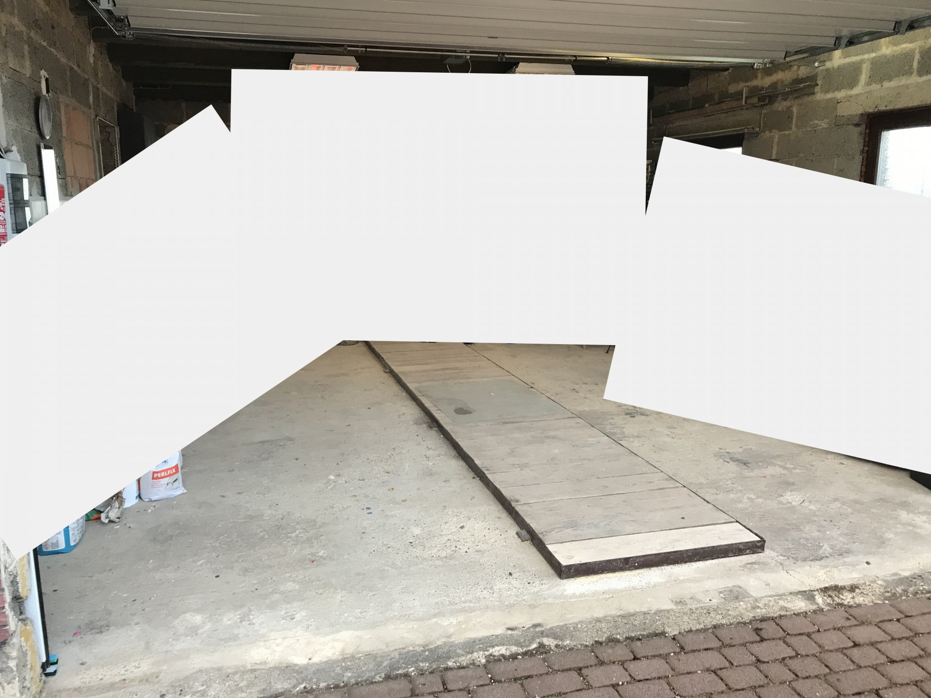

    wir haben in unserer Doppelgarage eine PKW-Grube.
    Auf der Bodenplatte ist ein umlaufender Randfahrstreifen (s. Bild).
    Dieser zieht sich im Winter auf der langen Seite um 5-10 cm zusammen und dehnt sich im Sommer wieder aus.
    (Wir müssen im Winter eine Bohle rausnehmen, da diese sonst hochstehen.)
    Der Estrichbauer will aufgrund der Ausdehnungen kein Estrich legen.
    Wir haben aber so das Problem, dass wir die Doppelgarage nur so nutzen können, dass ein Auto mittig parkt. Bei zwei Autos steht der Reifen immer auf dem Randfahrstreifen -> keine Dauerlösung.
    Hat jemand einen Vorschlag, wie wir dennoch eine einheitliche Höhe auf unserem Boden erreichen können?
    (Der Randstreifen der Grube ist ca. 7cm hoch)

    Es gibt extra Garagenboden Klick PVC.
    Das könnteste wunderbar dort auslegen und anpassen, sowie es auch einfach wieder rausnehmen.
    Ansonsten einfach Holzplatten (Siebdruck, OSB, etc.)

    Fliesen mit Spaltklinker in passender Höhe.

    Die Bretter der Grube sind viel zu lang.
    Normal lässt man da immer mind. 1 cm Luft links und rechts.
    Ob sich im Winter das Metall zusammenzieht oder oder das Holz sich verzieht kann ich dir nicht sagen.
    Jedenfalls verändert sich Holz bei Temperatur und Feuchtigkeitsschwankung normalerweise wesentlich mehr in alle Richtungen als Metall.
    Ansonsten nimm den Estrichleger aus der Haftung oder mach eine ausreichende Abstellung um die Grube, und lege dort was passendes rein, z.B. Holz, Metall, XPS, was auch immer.
    Aber ob man überhaupt unbedingt in einer Garage einen Estrich braucht, hmm. Kann man auf dem Foto nicht genau sehen, aber evtl. kannst du auch direkt spachteln und z.B. Werkstattfliesen (Spaltklinker) verlegen.

    Den Metallrand mittig schlitzen und eine Dehnungslücke herstellen. Dann an den Ecken fixieren. So dehnt sich der Rahmen nur noch zur Dehnungslücke aus und drückt nicht mehr gegen den Estrich (Prinzip LospunktFestpunkt).

    An für sich dürfte das aber kein Problem darstellen. Werkstätten oder Prüfstellen haben noch längere Gruben. Da kommt dann eine Dehnfuge umzu.

    Der estrichleger will doch nur nicht in 6 Monaten antanzen wenn es einen Riss gibt das ist alles. Logisch bei der Bau Situation hier

    Den Estrich benötigen wir, weil wir mit dem Randstreifen der Grube auf eine Höhe kommen möchten (s.o.). Wir müssten also eine Höhe von ca. 7cm erreichen. Spaltklinker ist daher zu dünn...

    Ist der Metallrahmen aktuell nur auf den Beton aufgesetzt oder einbetoniert? Vielleicht wäre es einfacher den Rahmen tiefer zu setzen und eine kleine Fuge rundherum zu belassen die mit dauerelastischem Material ausgefüllt wird.
    Immerhin muss sonst ja auch noch eine Rampe erstellt werden.
