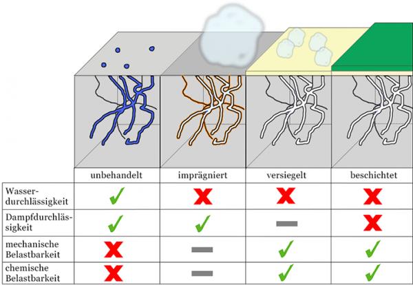

    der Unterschied ist folgender: Bei OS8 hält es sich um Produktname entfernt, ähnlich Produktname entfernt um ein Epoxidharz auf Wasserbasis. Das ist eine Beschichtung. Folgende Eigenschaften sind für dich dabei entscheidend: Ist Wasser-, Schmutz-, Öl- und bedingt Säuresicher von oben, lassen aber auch meistens schlecht von unten kommende Feuchtigkeit durch. Nachteile dieser Variante: im Vergleich zum Wasserglas teurer (konkrete Preise werden hier nicht im Forum veröffentlicht, im Vergleich zu Wasserglas reden wir aber ohne Probleme vom Doppelten). Dafür haben Sie manchmal aber auch die Möglichkeit farbliche Varianten zu wählen, wenn Sie z.B. nen grünen Boden haben möchten. Wir SCHLEIFEN Deutschland präsentiert Imprägnierung, Versiegelung, Beschichtung inkl Tabelle2.jpg

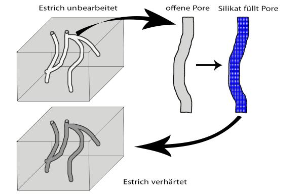

    Wasserglas ist ein Traditionswort, welches ein Silikat beschreibt. Die Basis kann entweder eines oder eine Kombination folgender Silikate sein: Natrium, Kalium, Lithium, neuerdings Sodium. Silikate liegen nicht auf dem Belag oben auf als neue Schicht, sondern füllen die Poren innerhalb des Betons/ Estriches mit einer Gitterstruktur auf, verhärten damit die Oberfläche und dichten den Beton gegen Eintritt von Wasser und Schmutz zu einem hohen Prozentsatz ab. Auch Öle können, bei relativ schneller Entfernung (ca. 1-2 Std) dem Belag weniger anhaben. Hier bleibt die vorhandene Betonoptik erhalten und bekommt einen etwas seidenmatten Glanz. (Kann durch Schleifen oder Einfärben auch nach Wunsch verändert werden). Wasserglas.jpg
