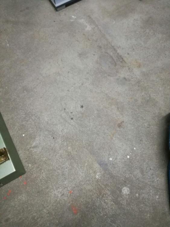

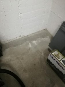

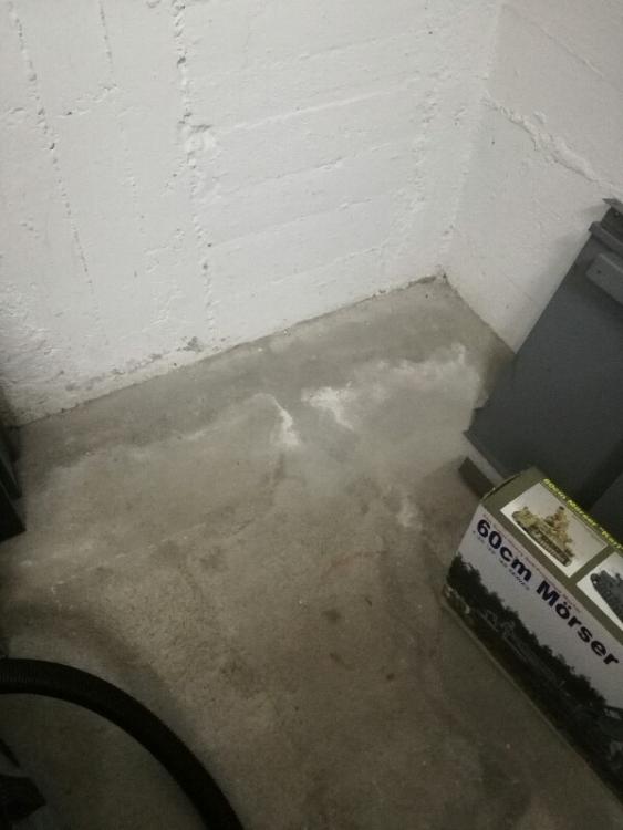

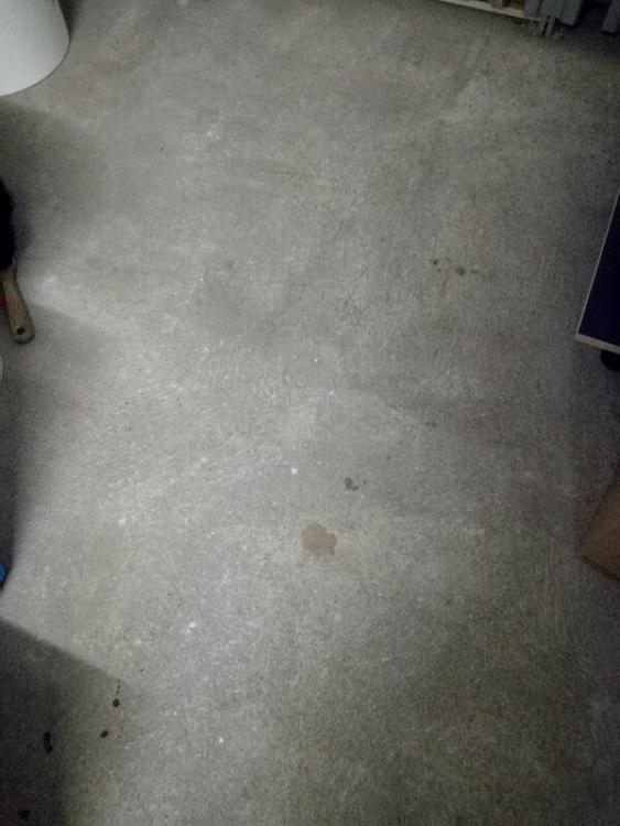

    ich möchte meine Kellerraum zu einen Bastelraum gestalten.
    Daher würde ich gerne einen Bodenbelag
    legen.
    Ich dachte dabei an Klickvinyl.
    Was gilt es zu beachten.
    Der Boden müsste ein einfacher Betonestrich sein.
    Hab im Anhang mal paar Bilder.

    Grüß dich Torsten,
    erstmal nur so eine Frage: Warum den Beton nicht aufschleifen und einlassen?
    Dann zu deiner Frage: Zu beachten ist, ob der Untergrund feucht ist, bzw. hier und einmal Feuchtigkeit zieht. Wenn nicht, dann muss er schlichtweg möglichst eben sein. Alles weitere klärt sich dann erst, wenn du weißt wie Du verlegen möchtest, sprich: geklebt oder auf Dämmung...

    was bedeutet einlassen ?
    Dachte halt Vinyl sieht etwas ansprechender aus.
    Wollte schwimmend verlegen und solche Dämmplatten (wie unter Laminat) verwenden.

    Hallo Torsten,
    einlassen heißt imprägnieren. Für einen Bastelraum würde ich so einen Betonboden bevorzugaben, kommt aber auch auf die Bastelei an :-) Wenn Du auf Dämmung verlegst gibt es eigentlich nciht spezielles zu beachten. Alle Dotzen und Klekse mit mehr als einen mm höhe würde ich vorher abschaben und gut ist. Die Feuchtigkeit ist - wie gesagt - halt vorher zu prüfen.
    Viele Grüße,
    Dominik
    P.S.: Einen Raum von 20m² habe ich als Schleifer in ungefähr einem Tag von deinem Zustand auf Hochglanz :-) Zum normalen Nutzen in etwa 90min...

    Nachdem der Keller warscheinlich eher schwierig bezüglich Feuchtigkeit ist würde ich auf Klickzeugs verzichten.
    Hab im Keller einfache Fliesen verlegt. Ist neben schleifen und einlassen warscheinlich das einfachste. ....
