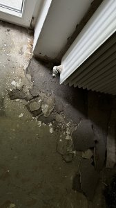

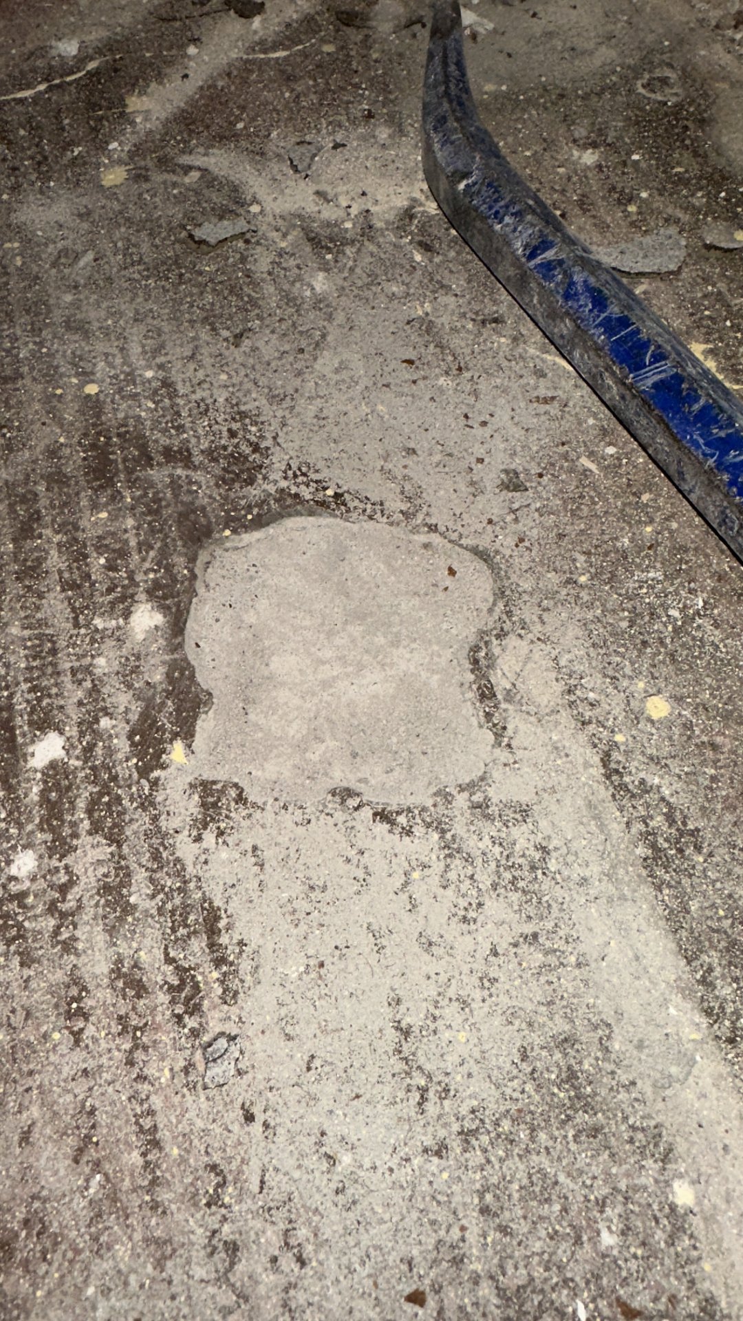

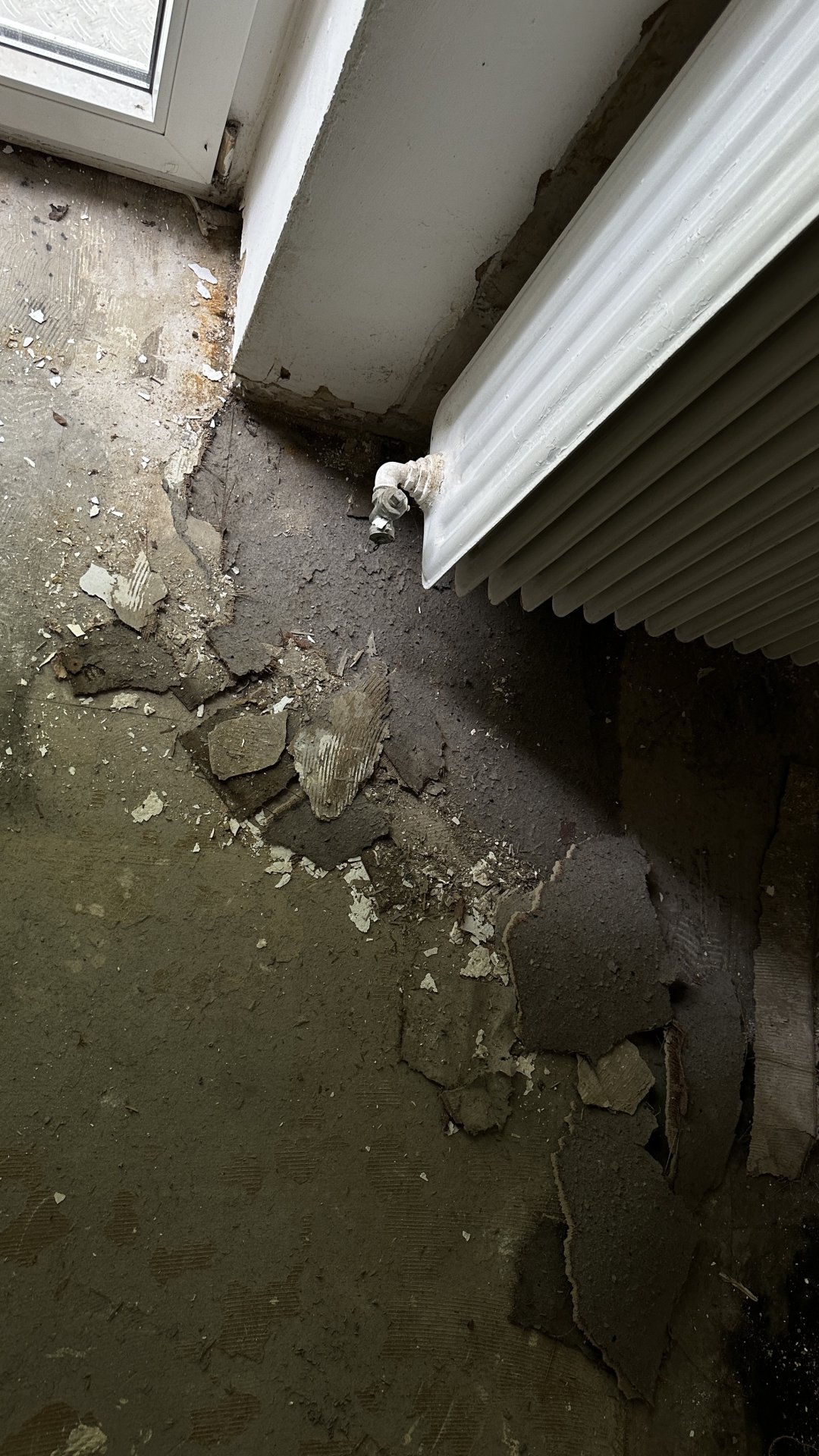

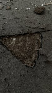

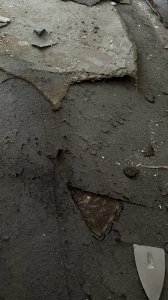

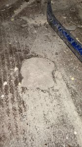

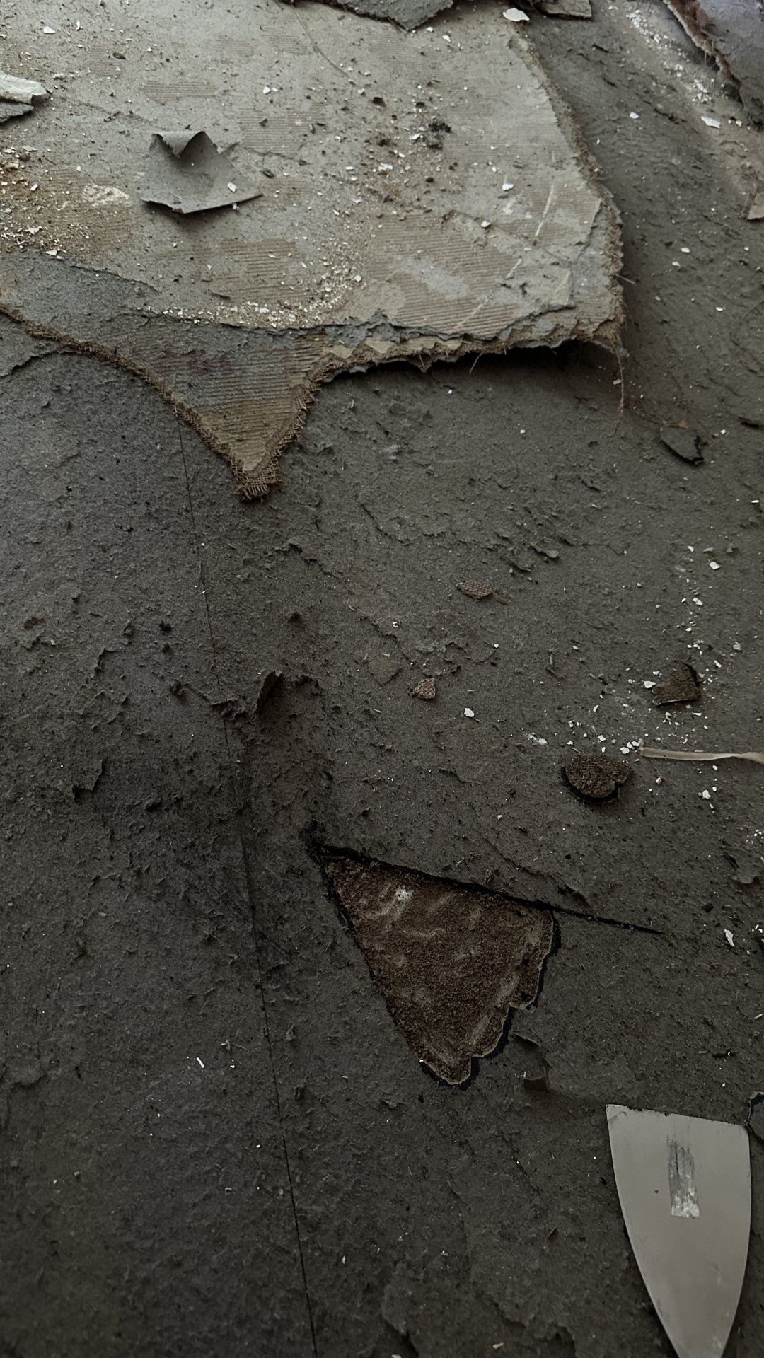

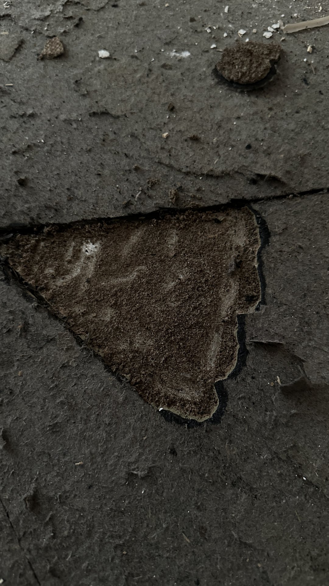

    ich bin gerade dabei eine Wohnung zu sanieren. Wiederaufbau 1955.
    Ich würde gerne wissen was für zwei Bodenbeläge ich hier gefunden habe. Ich habe mir schon Asbest Tests Kits bestellt.
    2. Raum IMG_0510.JPEG Ist das Gussasphalt?
    Ich möchte eine FBH einbauen lassen und wissen, wie ich den Boden in beiden Räumen vorbereiten muss. Kann man die Nuten einfach in in die beiden Beläge fräsen, Estrich drauf und nimmer wiedersehen? :)

    Da der Estrich aus dieser Zeit oft nur aus 4 cm Zementestrich auf 2 cm Mineralwolle liegt, könnte es schwierig werden, in diesen dünnen Estrich die Nuten für die FBH einzufräsen. Einmal raus und einmal neu wäre da sicher einfacher.
