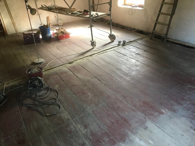

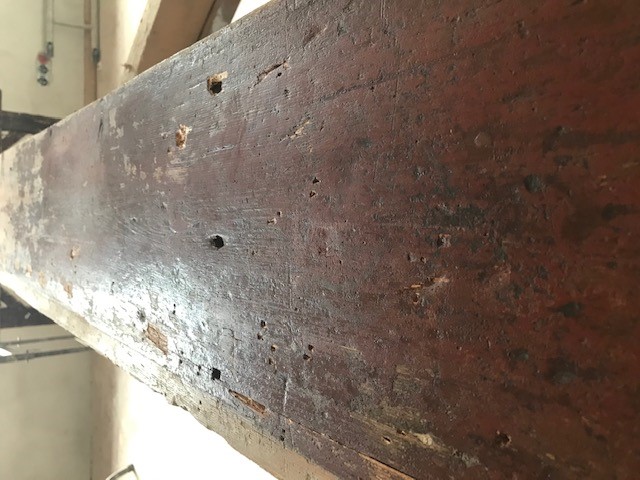

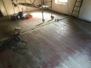

    Liebe Leute, liebe Bauexperten,
    bei meinem Projekt geht es um einen Fußboden (Landhaus/Schlossdielen siehe Photo).
    Die alte Patina, also der alte rote Lack soll bleiben.
    es soll so aussehen wie in Indonesien oder Indien.
    Nun sind manche Dielen so kaputt und haben Löcher, diese müssen ersetzt werden.
    Ich weiss, viele werden sagen "reiss alles raus"
    Aber ich will unbedingt den ollen Boden lassen bzw nur ausbessern.
    Nun will ich die neuen Bretter in Ochsenblut lackieren. Diese sind ganz neu und unbehandelt.
    Kann mir jemand einen Lack für diese neuen Bretter empfehlen?
    Der Farbton wird natürlich anders sein, als die alten. Das ist klar.
    Die Beschaffenheit soll einfach so sein wie früher.
    Vielleicht habt ihr auch einen Tipp für die alten Bretter, um die alte Farbe glänzen zu lassen und die kahlen Stellen zu schützen mit einem Klarlack? Wachs?
    Es soll ein Raum werden, wo ein Feeling wie im Ashram in Indien aufkommen soll für Yoga und ähnliches.
    Ich freue mich über eure Hinweise und Tipps.
    Gerne mit konkreten Produktempfehlungen/Links.
    Gute Zeit!
    Euer Pferd1680

    Ihr könntet ölbasierten, pigmentierten Lack verwenden- fragt mal zb bei "Kreidezeit Naturfarben", Beecksche Farbwerke oder "Kremer Pigmenten" oder anderen Naturfarbenherstellern nach.
    Um eine einheitliche Oberfläche zu bekommen ergibt sich sicher eine einheitlichere Oberfläche wenn alles einmal abgeschliffen wird
    oder neue Dielen verlegt werden und diese dann einheitlich farbig behandelt werden.
    Zur Pflege wurden früher bei derart behandelten Böden eingefärbte Wachse verwendet.
    Nachteilig sind dabei die sich aufbauenden Wachsschichten mit zunehmender Rutschgefahr.
    Bei vorsichtigem Begehen sind Nachbehandlungen nur selten notwendig.
