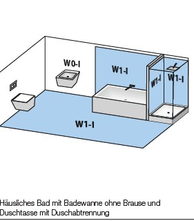

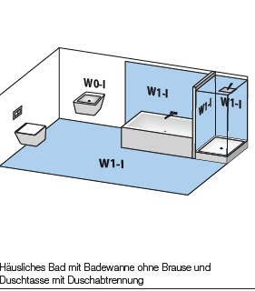

    also erstmal zu der Abdichtung, vom Schmema her wie in dem von mir angehängten Bild, unter einem Duschwannenkörper brauchst du die nicht. Mindestüberdeckung vom Estrich für alles also auch das Rohr ist nach DIN 4,5cm, diese wirst du nicht einhalten können bei nur 8,5 cm aufbau wenn das Abwasserrohr schon DN 50 ist. Es wäre hilfreich wenn du einen Grundriss von deinem Bad anhängst. Wenn du das Rohr an einer Wand langführen kannst kannst du hier den Estrich und die Dämmung aussparen und in einem Trockenbaukoffer laufen lassen. Wenn es durch den Raum geht kannst du versuchen es in möglichst wenig belasteten bereichen zu führen (da ist die Warscheinlichkeit das etwas passiert geringer). Aber korrekt Ausgeführt wäre das nicht. Es gibt warscheinlich aufgrund angrenzender Räume nicht die Möglichkeit mit dem Fußbodenaufbau höher zu gehen? Wenn du es im Estrich laufen lässt muss das Rohr mit PVC Schutzschlauch umwickelt sein.

    DIN 18534 8.5.2 bescheidene Frage wie ist hier im Fall der Mineralgusstasse mit eventuell EPS Körper bei mittigen / zentrischen Ablauf die Abdichtung zu gewährleisten wenn laut TE auch noch Durchdringung von Leitungen stattfindet , weiterhin selbst bei Wechsel auf zum Beispiel Bettefloor mit E Rahmen exemplarisch wird eine 'Unterflurentwässerung' gefordert etc etc es ist technisch nicht möglich hier nur mit Anschlussband / Dichtband seitlich zu arbeiten bei bodengleichen oder bündigen Elementen, gleichermaßen ist es völlig sinnfrei flankierende oder abgetreppte Abdichtung im Anschlussbereich zu führen und den restlichen 1m² dann nicht mehr :closed:

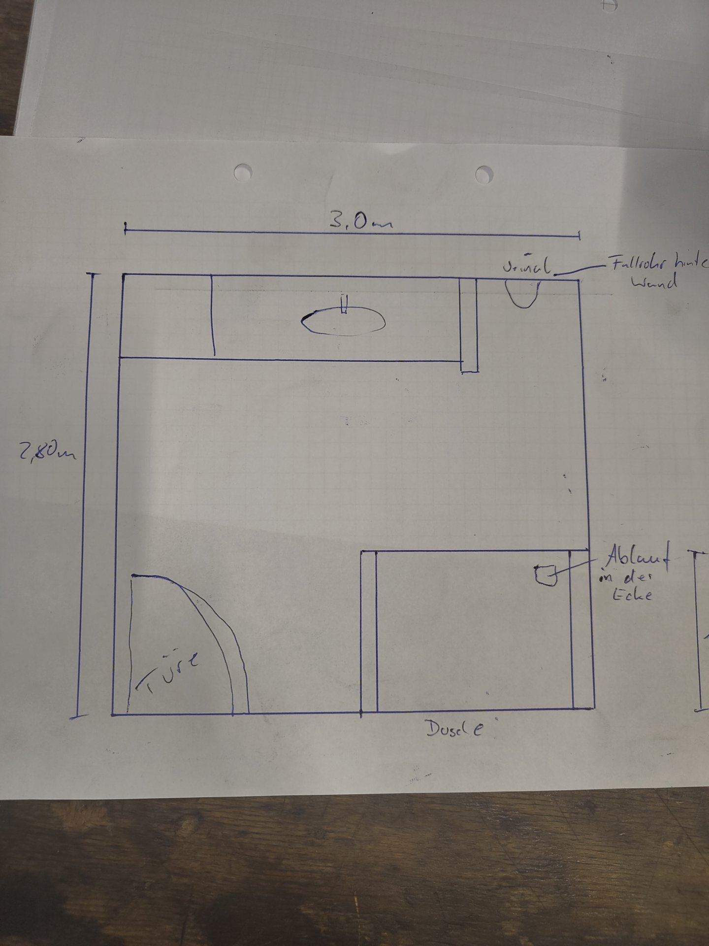

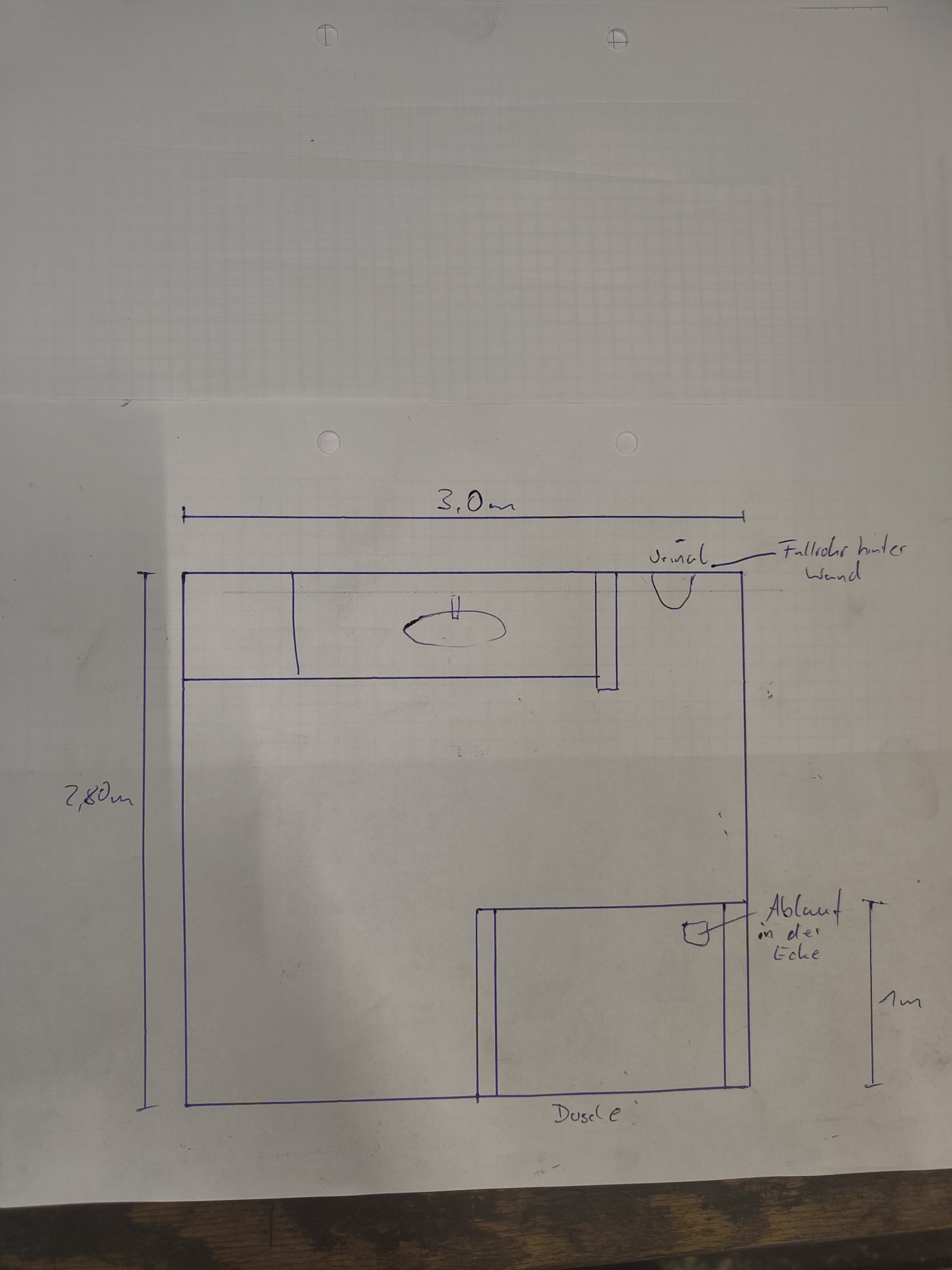

  15. #15 Andi1988, 03.09.2024
    Andi1988
    Andi1988
    02.09.2024
    15

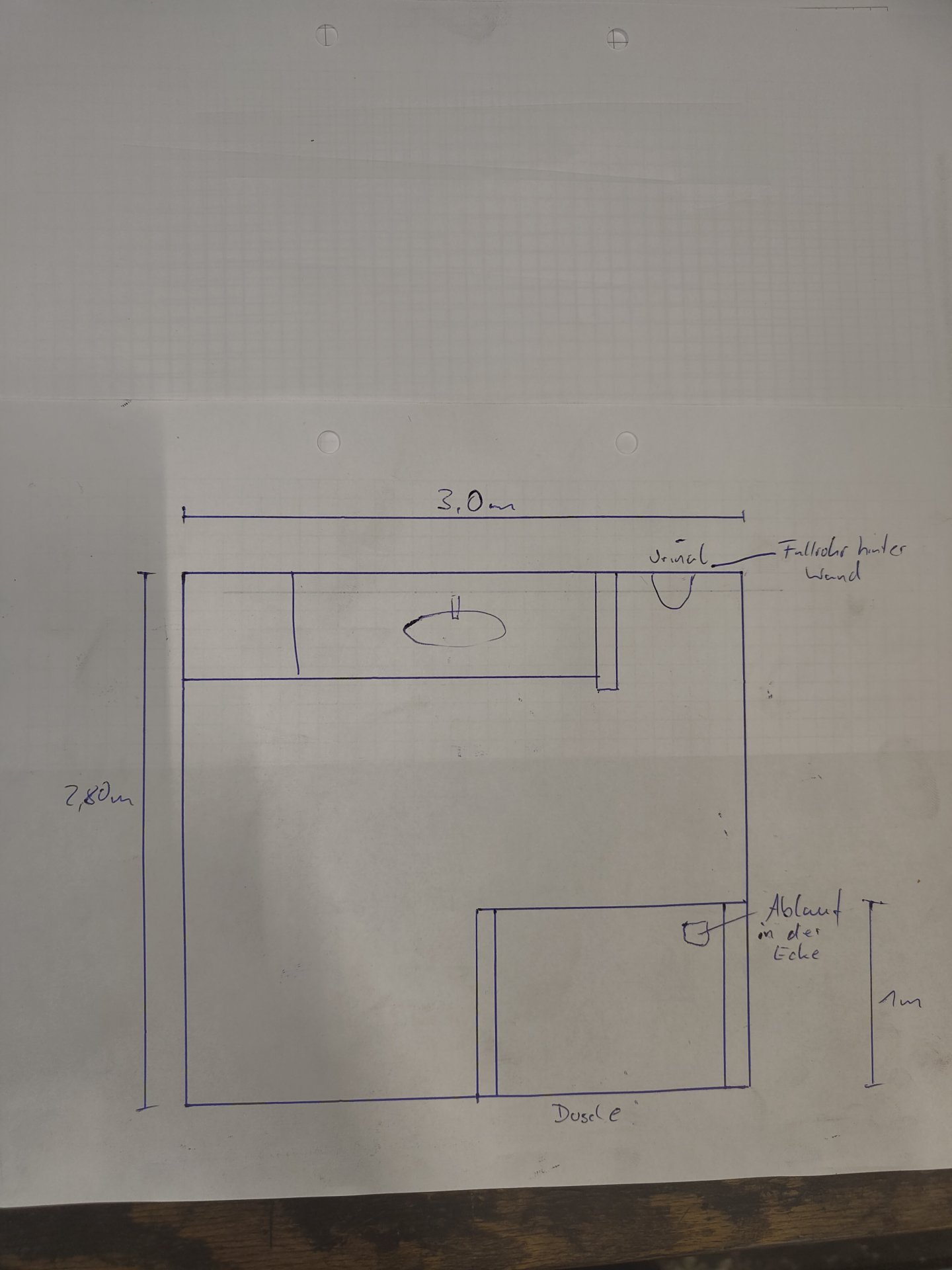

    OK, dann kannst du den Estrich an der Stelle wo das Rohr läuft mit einem Trockenbau aussparen und es rechts an der Wand laufen lassen.
  18. #18 Andi1988, 03.09.2024
    Andi1988
    Andi1988
    02.09.2024
    15
    Das hört sich auf jeden Fall nach einer gemütlichen Lösung an. Ist das dann auch richtig so oder Pfusch am Bau ?

    Das ist kein Pfusch am Bau, das ist quasi eine Aussparung die genauso funktioniert wie wenn du eine Vorwand bauen würdest in der die Leitung verläuft. in sachen Wasserschaden hast du hierbei keine erhöhte gefahr dadurch.
  20. #20 Ettlingen, 04.09.2024
    Ettlingen
    Ettlingen
    13.05.2024
    554
    138
    Darauf kann dann auch gefliest werden? Bzw. wie bekommt der TE es so hin, dass es begehbar ist?
