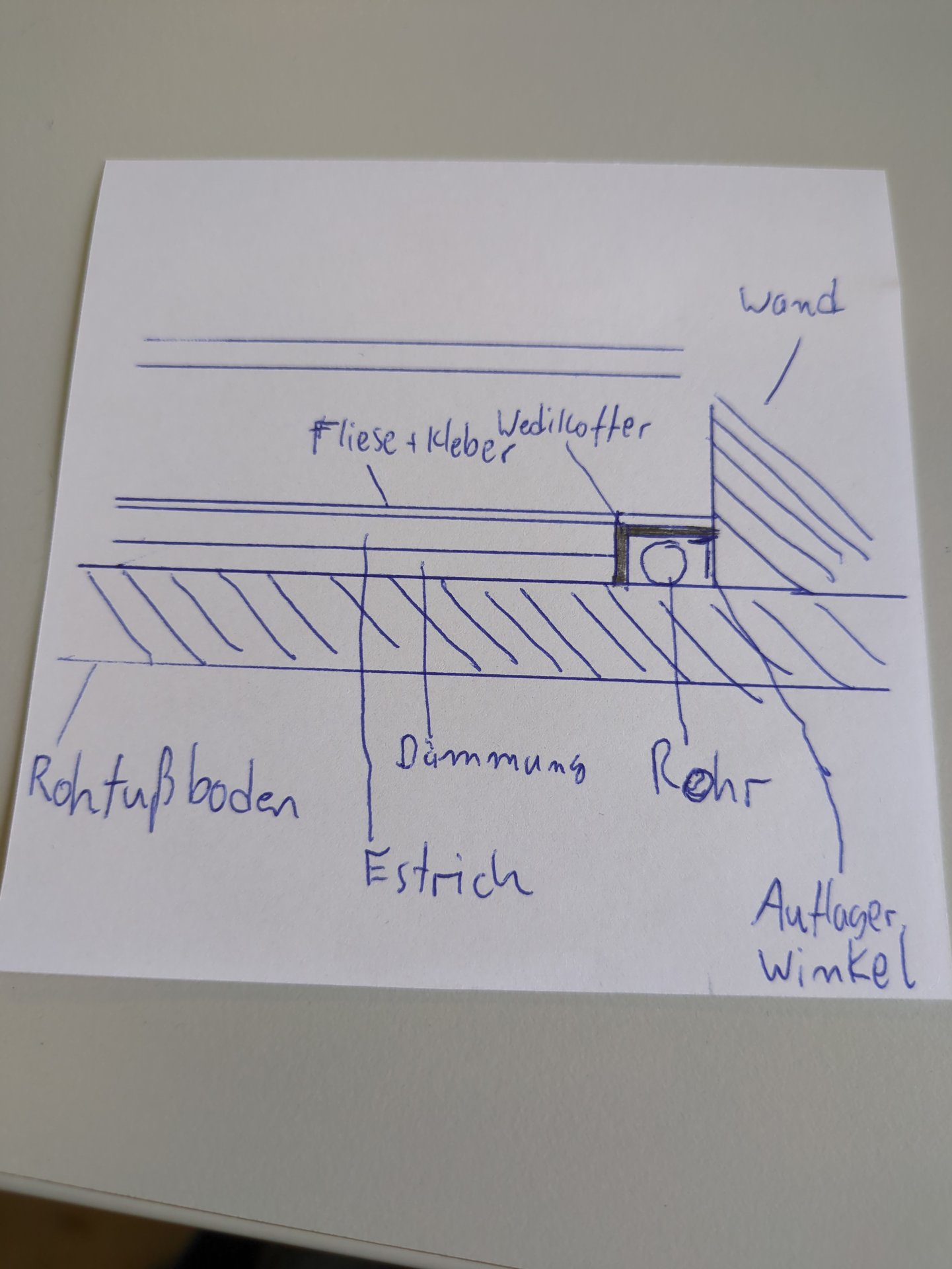

    Ich Koffer das mit fermacell richtig ein, dann ist das schon befliesbar. Dadurch daß es nur ein Streifen mit 10cm an der Wand entlang ist, wird das ja nicht wirklich "begangen". Da hangelt sich ja niemand an der Wand entlang

    Perfekt, vielen Dank .
    Nochmal zur Dämmung. Wenn ich es richtig verstanden hab, von unten nach oben.
    Dampfbremse, 2cm EPS, 2cm Mineralwolle, Trennfolie, 4,5cm Estrich, Fliesen. Und natürlich der Randdämmstreifen.
    Den Ablauf der Duschtasse abdichten, macht ja bestimmt der Sanitärler, oder?

    Alternativ mal prüfen, ob Ardex EP 25 eine Alternative sein könnte. Ggf. bei Ardex nachfragen.

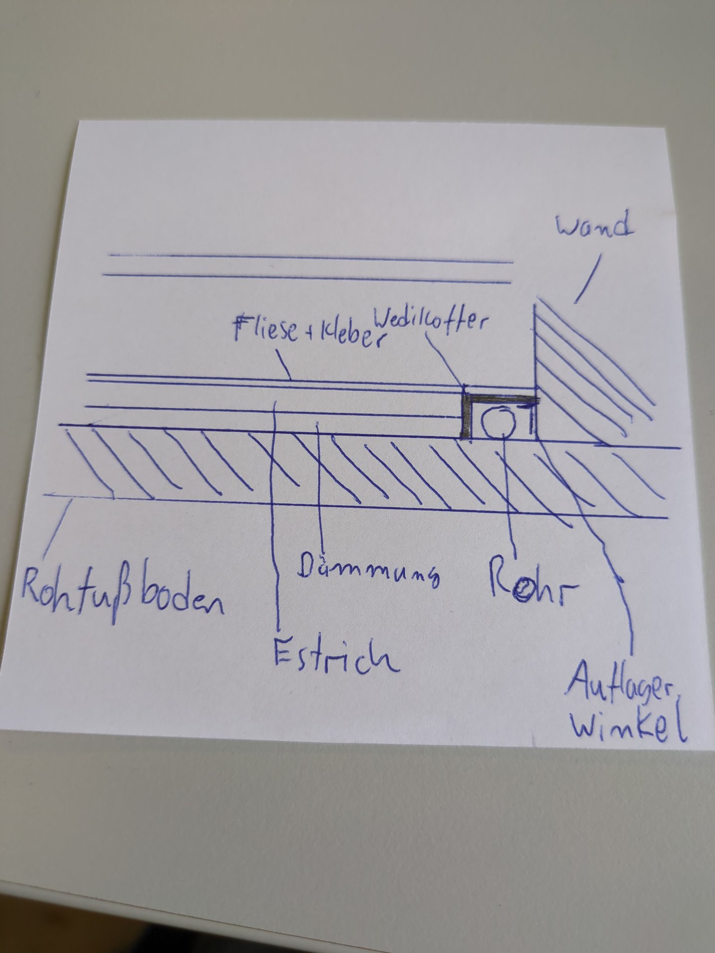

    wedi Winkelelement Mensolo L 2500
    so einen Wedikoffer gegen den Estrich laufen lassen, Schenkel auf gewünschte Länge (8,5cm) schneiden, an der Wand mit winkel oder ähnlichem ein Auflager schaffen. Dann ist die Frage welches Format die Fliesen haben, aber normalerweise kann die Fliese da problemlos drauf laufen.
  5. #25 BauleiterJoachim, 04.09.2024
    BauleiterJoachim
    BauleiterJoachim
    30.08.2024
    28
    Bauleiter
    So in etwa

    Zum Teil , @Andi1988 beachte bitte bei der Pfusch Lösung des Bauleiters hier sind wie immer sämtliche Abdichtung und Schallschutz negiert , du kannst natürlich mit Wedi arbeiten allerdings muss hier entkoppelt sein sowohl zum Estrich und zur Wand , interessanterweise wird noch auf Randdämmstreifen hingewiesen ansonsten scheint es nicht so wichtig , der entstandene Hohlraum um die Leitung muss auch verfüllt sein , optimal wäre die Absenkung der Wedi in der Höhe und auch der Estrich im Anschlussbereich , so dass zum Beispiel eine Matte Ditra noch eingearbeitet werden kann.
    Wieso plant eigentlich keiner das Bad ....ich bin hier raus mit dem Gemurkse @Fabian Weber habe ich etwas vergessen, bestimmt

    Das mit der Schallentkopplung sehe ich ebenfalls kritisch. Ohne das um die Leitung verfüllt/gedämmt wird, hört man es vermutlich plätschern...Auch die Befestigung Wedi mit Winkeln?
    Daher auch meine Anregung mit dem Epoxy-Estrich. Obwohl das natürlich auch in die Rubrik "Bastellösung" fällt.

    Ummantelung für Abwasserohr und Randdämmstreifen wurden ja bereits erwähnt. Sie scheinen es ja deutlich besser zu wissen. Wie würden sie es denn lösen? Vielleicht kann ich hierbei noch etwas lernen.

    Das Bad wurde von Elements geplant und vom Sanitärler mehr oder weniger abgesegnet, genaues über die Raumbeschaffenheit wussten wir ja nicht, bis ich vor ein paar Tagen mal den Boden aufgehackt habe, um zu sehen ob der Estrich wegen der Fliesenhöhe raus muss oder nicht.
    Sanitär ist eine Firma beauftragt. Desweiteren ist ein gelernter Fliesenleger und ein Trockenbauer involviert. Ich möchte mir hier trotzdem vorab Infos für den Bodenaufbau holen, weil mir schon klar war dass es einfach so, wegen der Höhe nicht geht. Bevor nachher also irgendwas, irgendwie gepfuscht wird, hätte ich gern evtl nötiges Material vor Ort und einfach das nötige Hintergrundwissen wie es gemacht werden muss.
