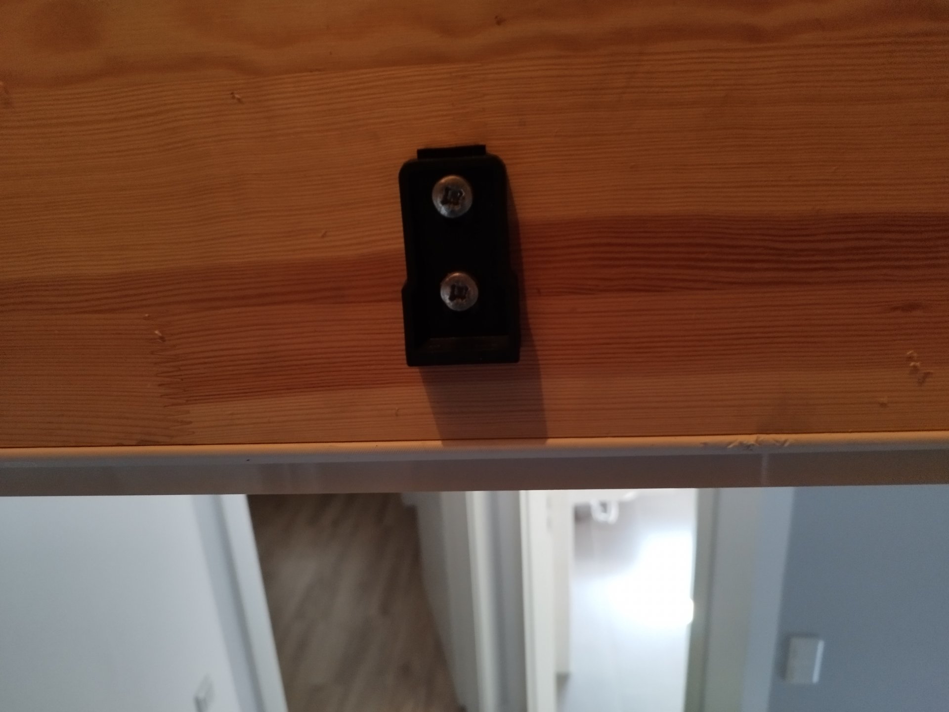

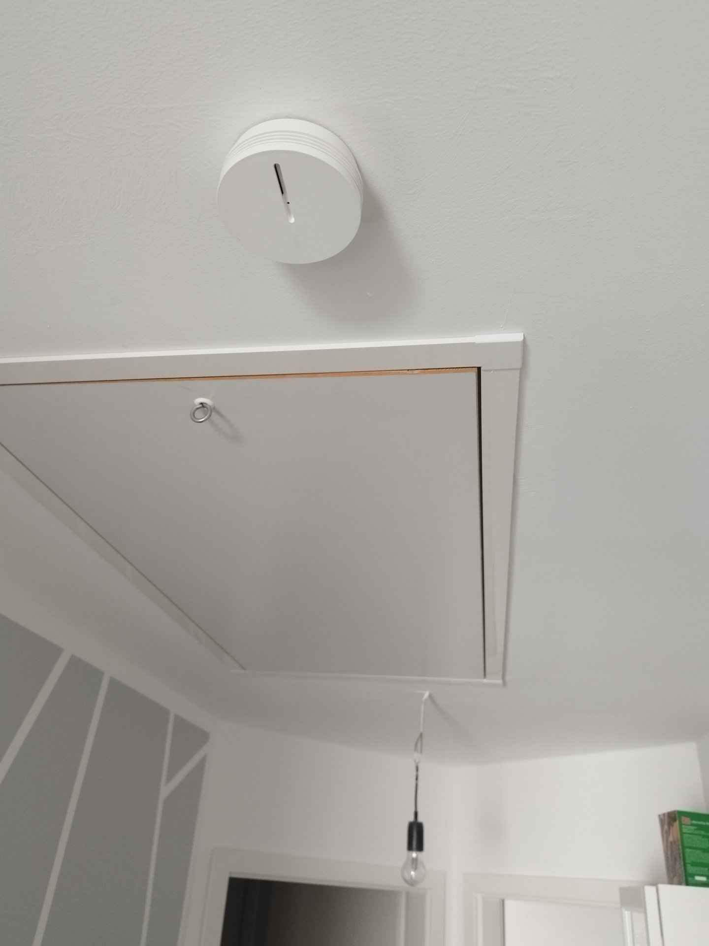

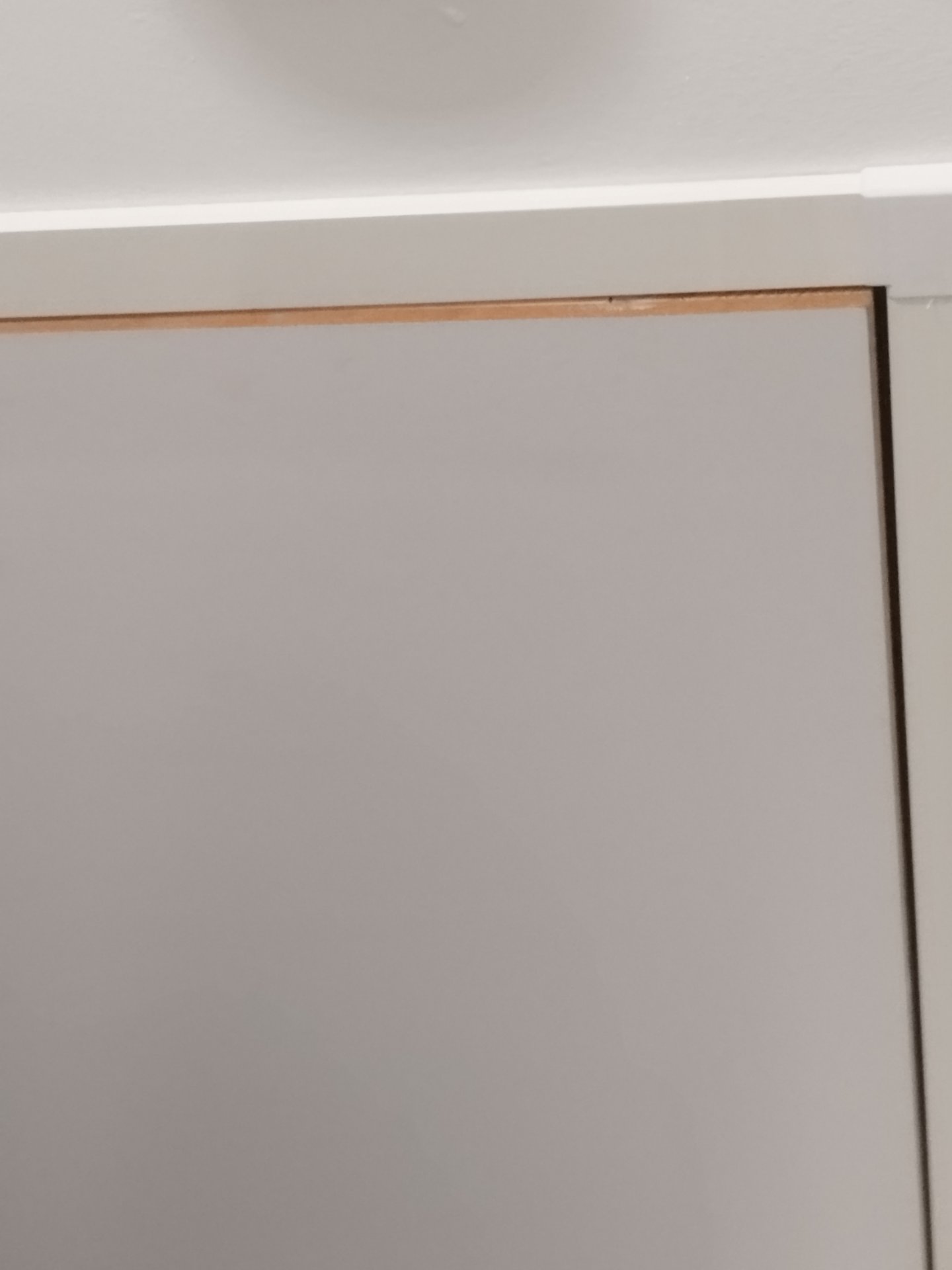

    Hallo habe ein Problem bei meiner bodeneinschubtreppe und zwar hängt eine Ecke nach dem schließen etwas woran kann das liegen? Bilder sind beigefügt IMG_20230716_163927.jpg IMG_20230716_163923.jpg

    Wie sieht der Verschluss aus? Sowohl das Schloss an der Klappe wie auch das Gegenstück am Rahmen? Bilder!?

    Den Verschluss Unterlegen, die Holzplatte könnte zu schwer für den Mechanismus zu sein... oder der Mechanismus ist nicht genau montiert da es mehr an der rechten Seite hängt.

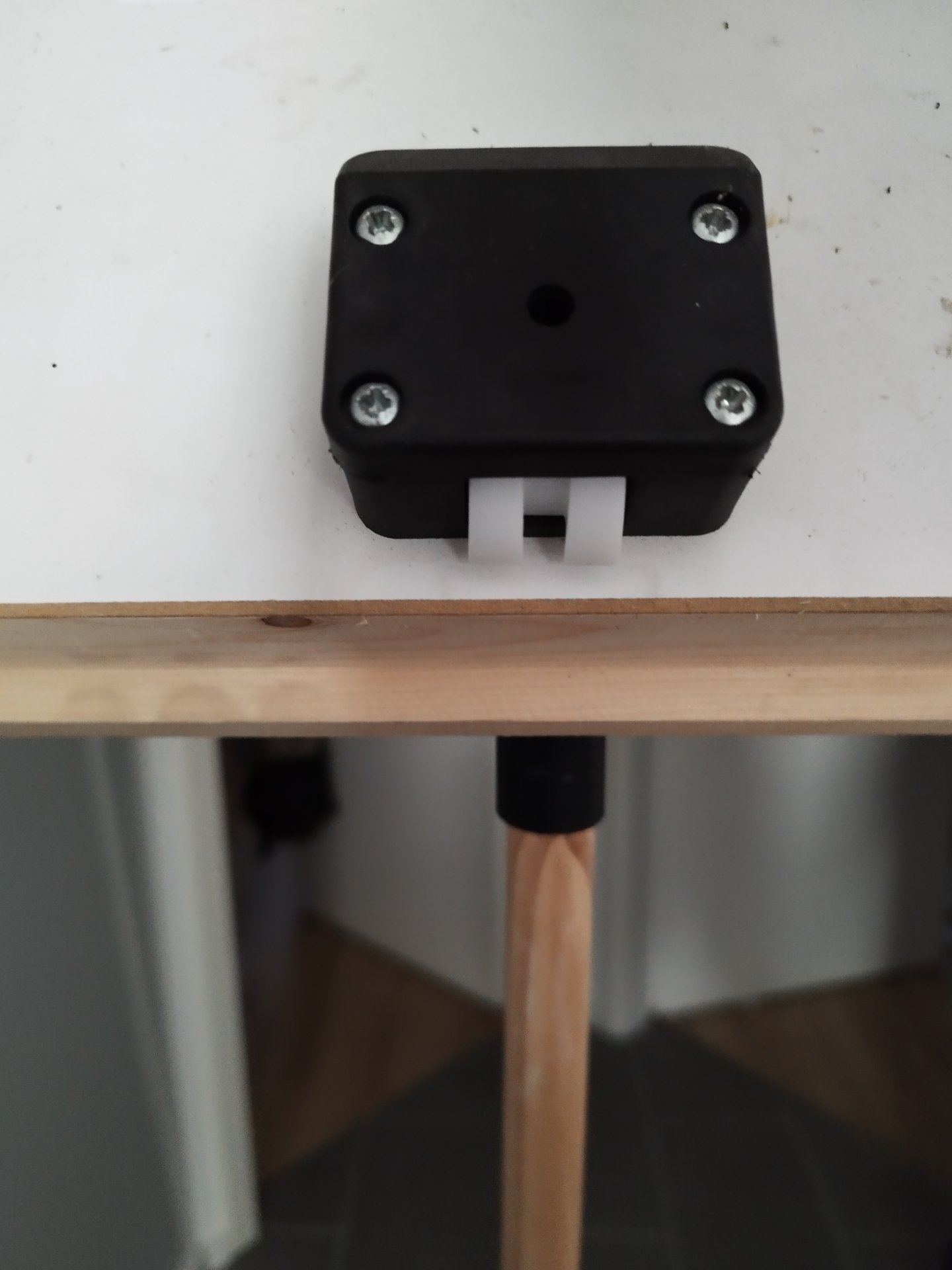

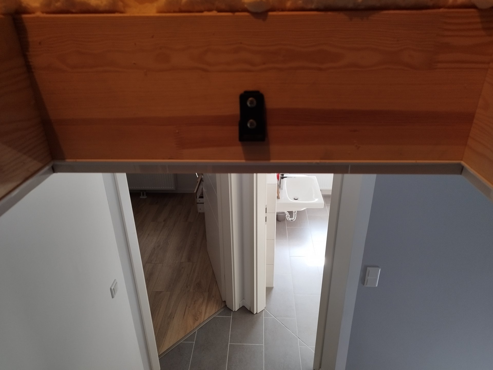

    Hier nochmal Bilder vom schloss IMG_20230718_180206.jpg IMG_20230718_180206.jpg IMG_20230718_180206.jpg IMG_20230718_180152.jpg IMG_20230718_180033.jpg

    ok - ich würde vermuten, dass die Klappe leicht windschief ist.
    1. Versuch mal durch drehen der Öse das Schloss zu verriegeln - ggf. zieht es an.
    2. kannst du versuchen den Winkel an der Laibung um ca. 3 mm höher zusetzten, dann musst du die Klappe ggf. mit viel druck von unten hochdrücken und es kann passieren, dass die Kunststoffschließen dann nicht mehr fassen.

    Der Tip mit dem Winkel ändern hat es etwas besser gemacht ist aber noch immer da scheint so als müsste ich damit leben
