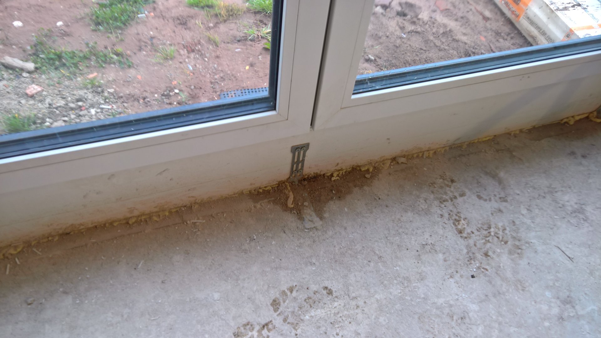

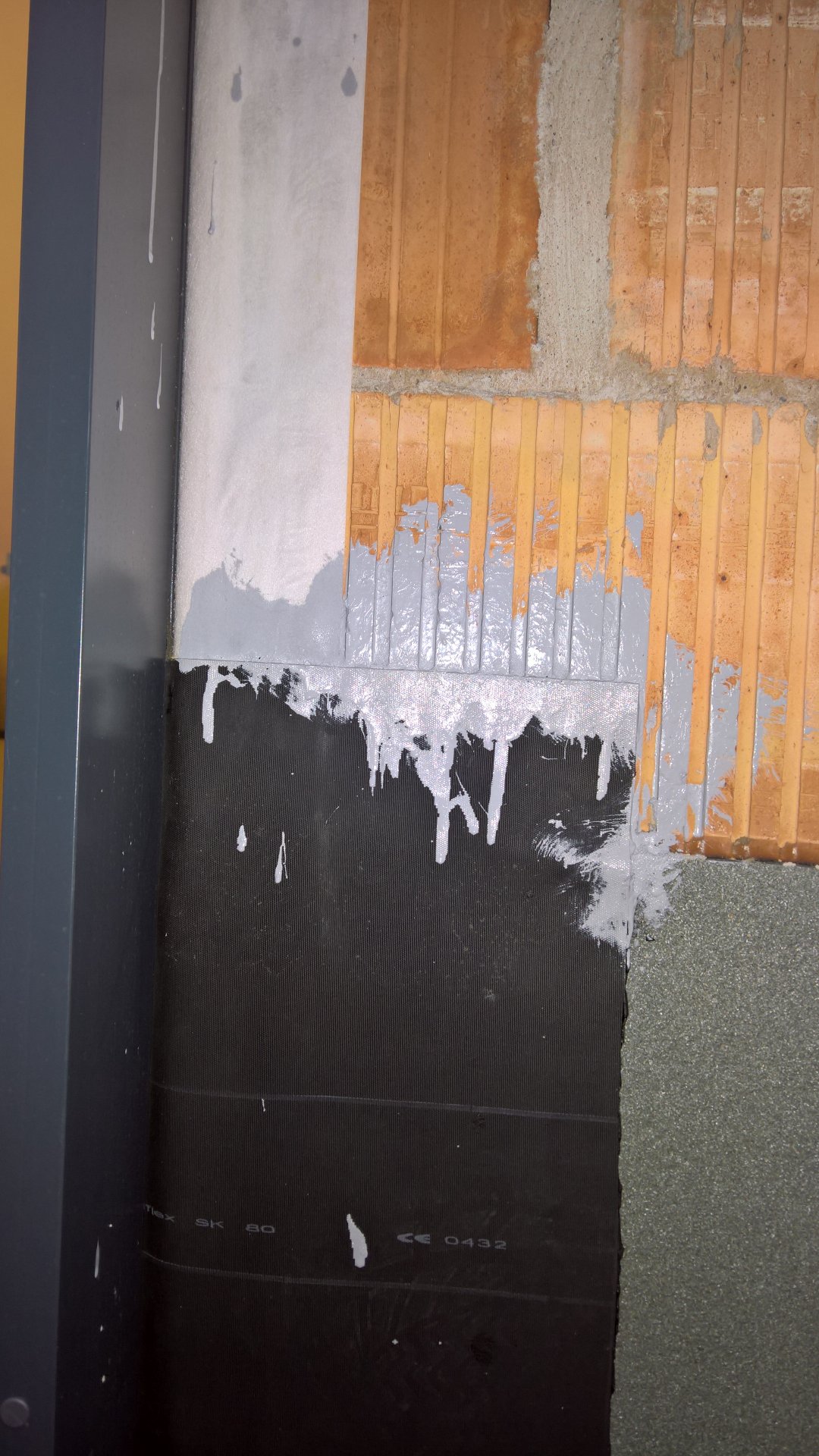

    Liebes Bauexpertenforum,
    Ich bin ein wenig verzweifelt:
    Bei unserem 4 m breiten Terassentür Konstrukt bestehend aus zwei 1 m breiten feststehenden Glaselementen und in der Mitte einer doppelflügligen Tür mit 2 m breite.

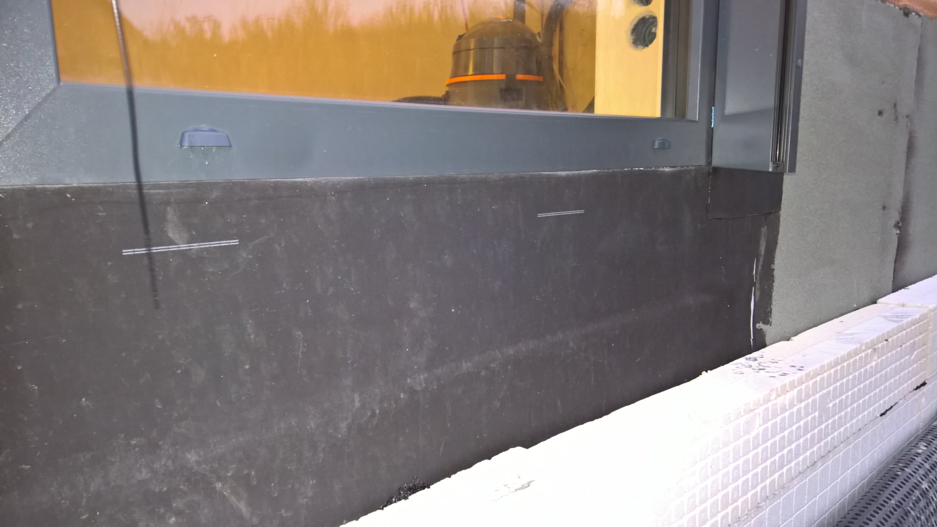

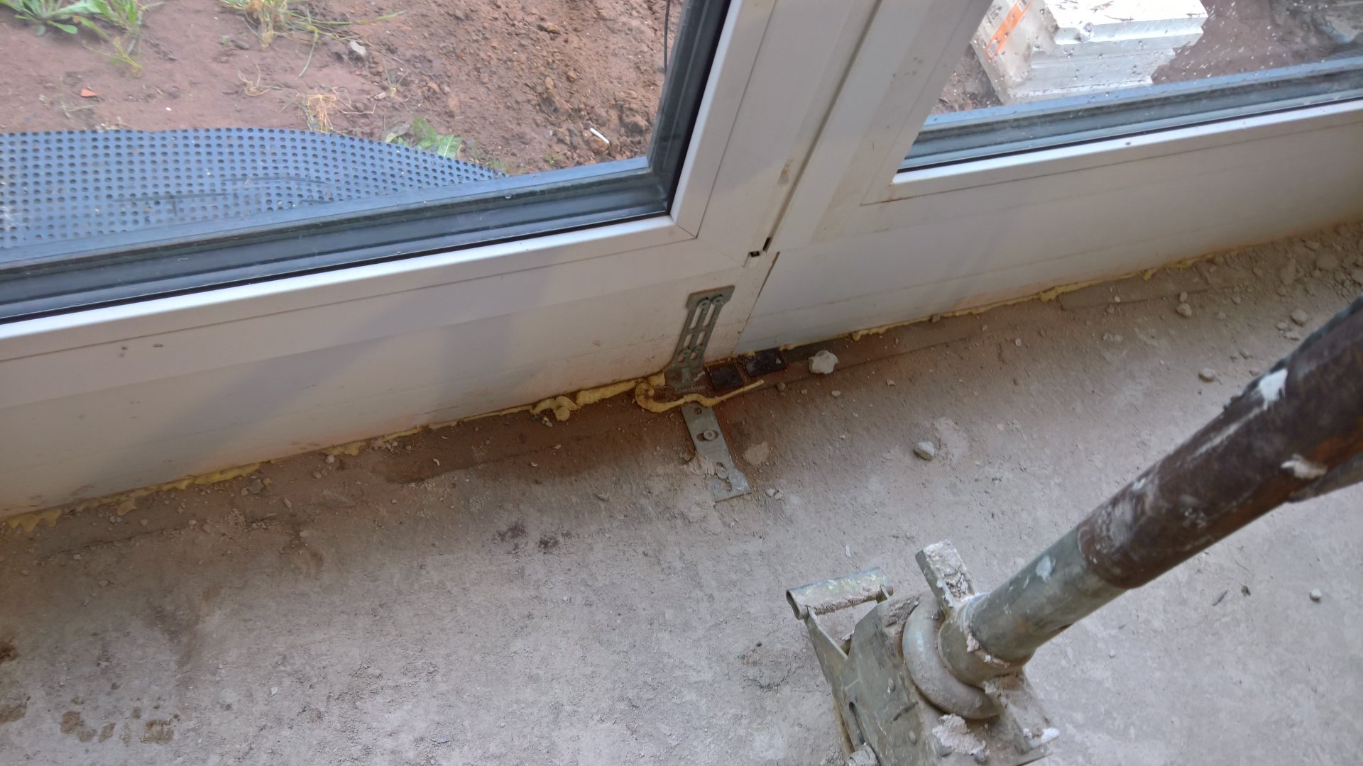

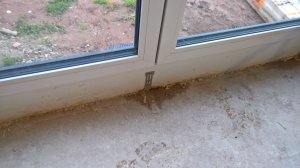

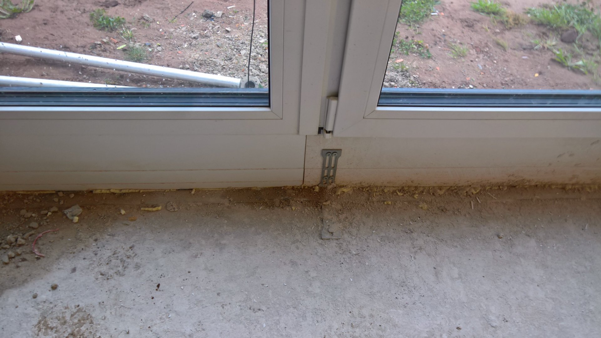

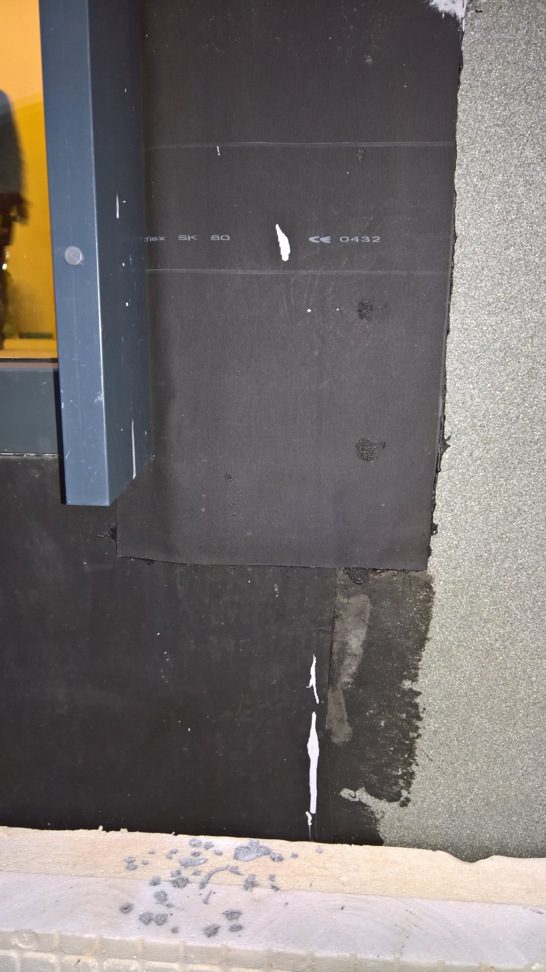

    Bei Regen, welcher von der Wetterseite auf die Tür drückt, bilden sich an den Montagewinkeln Wasserflecken. Anbei die Bilder.

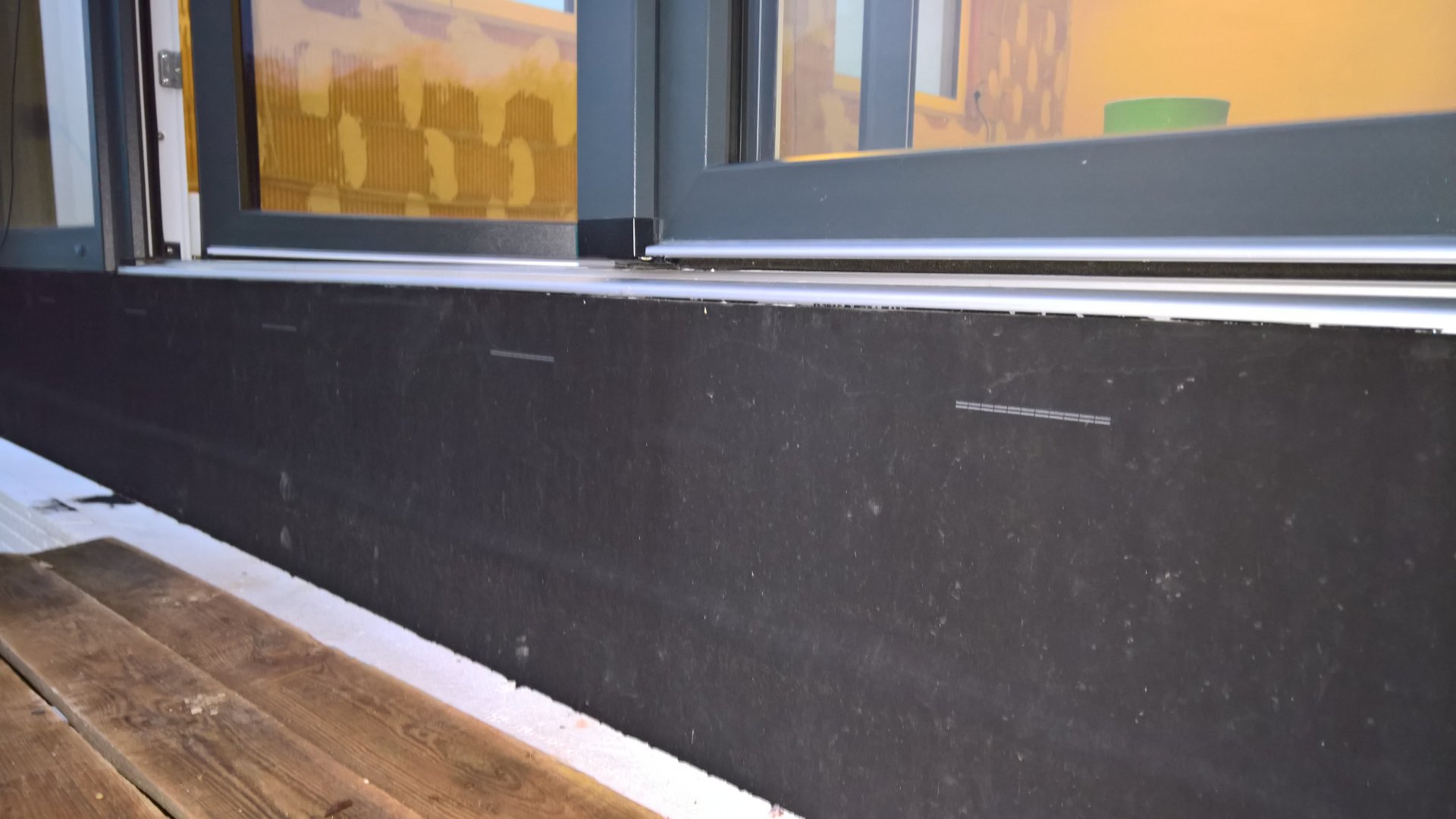

    Von Außen, ist die Tür so hoch wie es ging mit EPDM Band abgedichtet, also bis zur Schwelle (Bilder folgen).
    Das Konstrukt wurde vor Ort von einer Firma zusammengebaut (die drei Elemente miteinander verbunden) und die Tür von denen eingebaut.

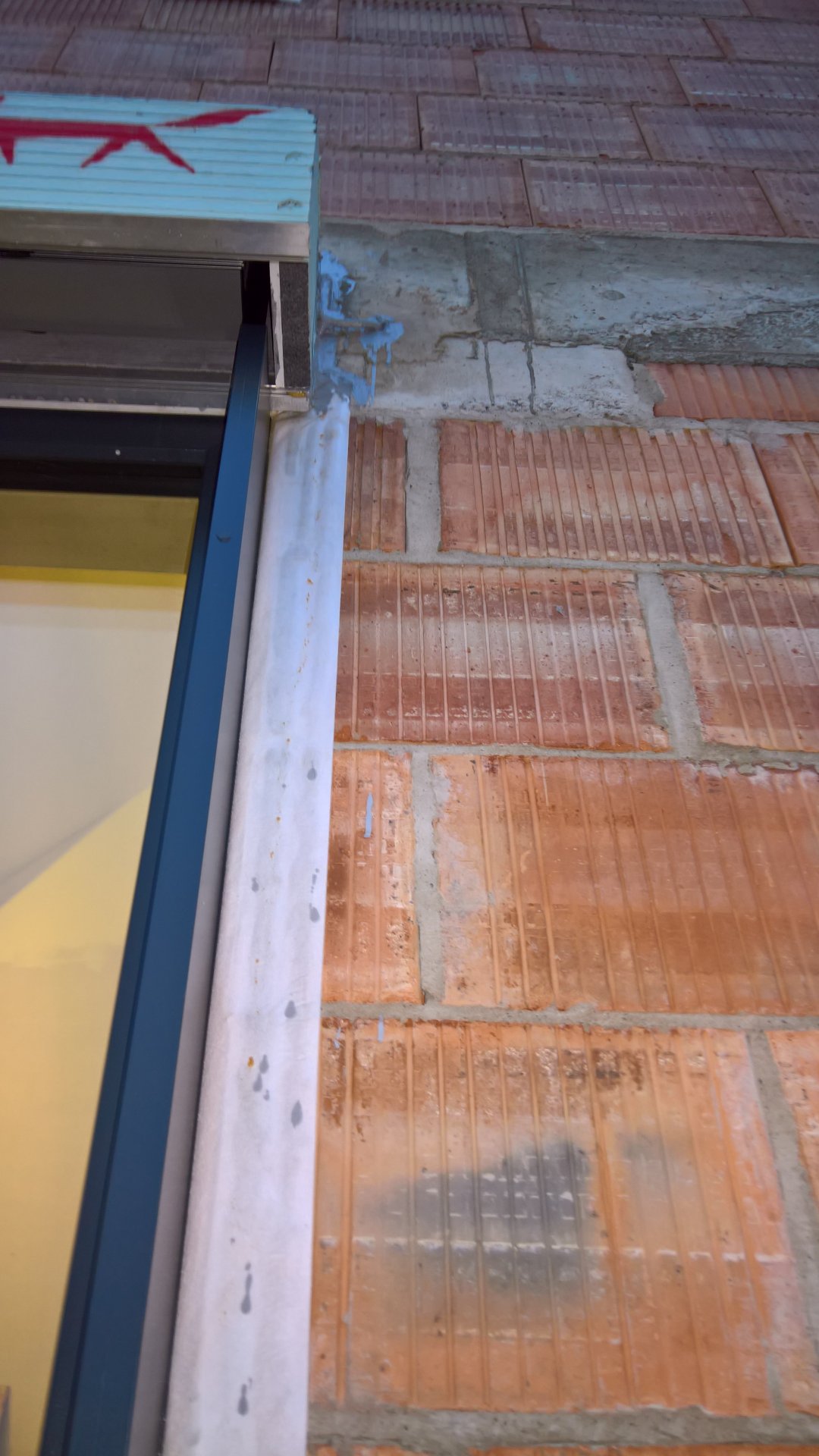

    Von außen ist ein diffusionsoffenes Dichtband am Mauerwerk angeklebt (rechts, links und oben)
    Von innen ein diffusionsdichtes Fensterband am Mauerwerk angeklebt und über geputzt (recht, links und oben).
    Es ist KEINE Dämmung und kein Außenputz vorhanden.
    Die Wände sind 24er HLZ Zahnziegel, also nicht dicht.
    Ich brauche dringend Rat, was ich tun kann... Bisherige Vorschläge, welche aber alle nichts ergeben haben:
    1. Die Fenster sind im Werk auf die Bodeneinstandsprofile aufgeschraubt worden und nicht richtig abgedichtet worden, so kann das Wasser, was in die Fenster läuft in das Bodeneinstandsprofil laufen und an den Schrauben der Winkel wieder austreten
    -> Antwort Fensterbauer: Das kann auf keinen Fall sein, da die Bodeneinstandsprofile von unten in die Fenster geschraubt werden und damit die Wasserführung nicht verletzt wird.
    -> Kann ich leider nicht prüfen, klingt bisher aber am logischsten, das das der Fehler ist, wie kann ich das feststellen?
    2. Die Entwässerungsschlitze sind nicht geöffnet/ nicht vorhanden.
    -> Die Entwässerungsschlitze sind in den Fenstern vorhanden und mit den Abdeckkappen versehen
    -> Die Entwässerungsschlitze sind unter der Tür vorhanden
    3. Kondenswasser durch Putz und Estrich, welches sich niederschlägt und dann an den kältesten punkten (Wärmebrücke-Metallwinkel) sich niederschlägt.
    -> Wie soll ich das bitte prüfen?
    Wie gesagt ich bin verzweifelt...
    Danke!

    Ich sehe gar keine Abdichtung - innen nicht und außen fehlen Bilder.
    Und es sieht stark so aus, dass außen zum Mauerwerk bzw. zum Rohfussboden KEINE Abdichtung vorhanden wäre und es einfach untenher läuft.

    Das heißt, das von innen an den Winkeln oder komplett EPDM Band o. Ä. hingeklebt werden muss?
    Ich verstehe das dann aber nicht ganz, denn das Wasser kommt von außen, geht in die Tür, wo es nicht hingehört, kommt an den Stellen, wo Winkel mit Schrauben befestigt wurden hervor. Wenn ich nun also von innen das gesamte Bodeneinstandsprofil ebenfalls mit EPDM Band über den Rohfußboden abdichte, kommt immer noch Wasser in die Tür, nur kann es nun nicht mehr raus. Bei Frost also kann unser Bodeneinstandsprofil reißen oder sehe ich da was falsch?
    Bilder von außen kommen morgen nach, wie beschrieben kann das geglaubt werden, das EPDM Band geht von Schwelle Tür bis auf die Schweißbahn mit mindestens 20 cm Überlappung.

    Nö, außen muss EPDM (oder was ähnliches sein) - soll ja laut Dir, daher wären Fotos gut.
    Innen muss luftdicht verschlossen sein - das wird über Vlies o.ä. gemacht. Das fehlt ja, ist aber sich nicht wasserdicht.

    Das sollte auf jeden fall zu 100% dicht sein durch das EPDM Band.
    Das innen nur Bauschaum verwendet wurde war nur der Dämmung und niemals der Abdichtung twegen.
    Alle Fenster sind rundrum mit Fensterband Innen Diffusionsdicht und außen Diffusionsoffen Fachgerecht angeschlossen. Aber bei der Tür, wieso im unteren Bereich das Fensterband bemühen, wenn von außen eine 2mm starke EPDM Folie angeklebt wird, wenn die nicht dicht ist, dann weiß ich auch nicht. Oben und an den Seiten wurde wie schon geschrieben das Fensterband für Diffusionsdicht (innen) und Diffusionsoffen (außen) verwendet.
    Das äußere Fensterband in weiß ist auf den Bildern auch sehr gut zu erkennen.
    Sind noch weitere Ideen, woher die Feuchtigkeit kommen kann?

    Wo werden den die beiden Flügel entwässert? Ich sehe da nix.
  8. #8 sndafrei, 04.01.2019
    sndafrei
    sndafrei
    13.12.2018
    An so etwas dachte ich auch schon, da sagte man mir aber, dass nur die beiden festen Elemente rechts und links neben den Flügeln eine Entwässerung außen sichtbar haben, was man auch an den Kappen sieht.
    Die Türflügel jedoch haben eine Entwässerung nach unten auf das Einstiegsblech, die Löcher sind auch unten in den Flügeln vorhanden.

    Da es ja nur auftritt wenn es regnet, wird es wohl von Außen undicht sein.
    Man könnte jetzt mal probieren einzelne Bereiche der Fenster-Elemente vorsichtig mit einem Wasserschlauch ansprühen und schauen was passiert.
    Mehr kann man aus der Ferne nicht beurteilen .
    Aber der FB muß ja eh nochmal die Abdichtung auf dem RFB machen.

    Ja schon richtig, doch wenn die Abdichtung von innen schon erledigt gewesen wäre, wäre mir das Wasser nicht aufgefallen, da nicht mehr sichtbar und dann fällt es wohl unter die schleichenden versteckten Mängel.
    Von außen undicht, das sehe ich auch so, doch woher?
    Das weiße Band von außen lässt ja Wasser durch, das ist mir komplett einleuchtend, das dann die ecken der Fenster von innen Nass werden und das erst beseitigt ist, wenn das WDV und der Putz and der Wand sind. Mein Problem sind tatsächlich die Winkel von innen am Fenster, das verstehe ich beim besten Willen nicht, warum dort Wasser hinein kommt.

    Dann schraube den Winkel ab !
    Dann siehst Du vielleicht woher das Wasser kommt.

    Hmm… ja ggf. kommt es aus dem Schraubenloch des Winkels, das würde ich dann sehen können.

    Mach mal ein Bild vom unteren Anschluss bei geöffneten Flügel (von innen und oben)
