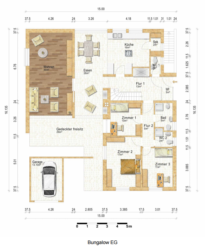

    Hallo Zusammen,
    wir haben ein Objekt erworben, an dem wir ein wenig was machen wollen.
    Zusätzlich sollen zwei angrenzende Bäder zu einem großen umgesetzt werden.
    Hier einmal ein Grundriss vom ganzen
    Der Zweite Bereich sind die beiden Bäder die im Grundriss rechts unter dem Windfang eingezeichnet sind.
    Diese wurden vor knapp 15 Jahren "saniert" die Bodenfleisen wurden überfliest, wir haben bereits eine ordentliche Stufe zum Flur und auch die Wandfliesen sind doppelt ...
    Da wir hier die Zwischenwand entfernen lassen und dann auch den kompletten Boden neu fliesen wollen, kam bereits die Frage auf, ob der Estrich mit raus soll und eine neue fbh verlegt werden soll.
    =>> Ist das notwendig oder kann ich auch hier die 2 Schichten Fliesen entfernen und die ggf. entstehende Lücke im Boden durch die Wand "einfach" ausgleichen?
    Wenn das alles nur mit neuem Estrich + neuer FBH möglich ist, kann man in etwa abschätzen was sowas finanziell bedeuten würde? (ca. 10qm Badezimmer)
