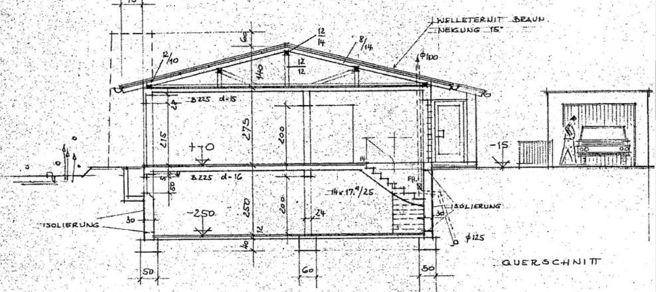

    wir möchten ein Haus kaufen, das uns von der Lage, bauweise und Aufteilung sehr gut gefällt. Allerdings ist der Keller feucht. Das Haus wurde 1969 als Massivhaus erbaut und die Außenwände gründen im vorderen Teil ca. 2,2m ins Erdreich, im hinteren Teil 60-70cm. Der Keller hat eine vollwertige Geschosshöhe und beinhaltet im hinteren Teil eine Einliegerwohnung. Wir haben noch nicht gegraben daher ist uns über das Fundament nichts bekannt. Auch die Bodenplatte haben wir nicht untersucht.
    Was wir sehen: Die Feuchte sitzt in allen Wänden, also nicht nur den Außenwänden. Die Bodenbeläge (PVC, Fliesen, Teppich) sind noch verlegt, so dass wir quasi nur zwei Räume (Waschküche und Vorratsraum) hätten, um die Feuchte direkt im Boden zu messen. Seitens der Handwerker und Bausanierer, mit denen wir das Objekt begutachtet haben, gibt es unterschiedliche Aussagen. Die überwiegende Mehrheit ist sich sicher, dass Aufgraben und Abdichten von Außen die beste Option ist bzw. das Problem lösen kann. Start mit einer Seite des Hauses (Sichtung Zustand) und dann sukzessive weitere Wände angehen.

    Danke für das Feedback! Wie würden wir das ermitteln? Es sind noch viele Unterlagen aus der Bauzeit vorhanden, darunter die Originalpläne, die Statik und vieles andere
  4. #4 simon84, 07.01.2018
    23.429
    7.000
    Siehst du in der Schnittzeichnung vom Grundriss, alle paar Meter vermutlich Streifenfundamente zu erkennen.
  5. #5 onliner, 07.01.2018
    onliner
    onliner
    07.01.2018
    Die Zeichnungen haben wir da, allerdings erkennen wir nicht sehr viel. Wir hatten stark auf die Baubeschreibung gesetzt.

    Wie erwartet nur Streifenfundamente.
    Ich gehe mal vom Lastfall Bodenfeuchte (erhöhte Bodenfeuchte) aus.
    Drückendes Wasser ist auszuschließen, sonst wäre der Kellerboden unter Wasser..
    Aufstauendes Sickerwasser würde bedeuten, das das Wasser aus dem Wand-Sohlenanschluss durchdrückt, wenn Starkregen sind.
    Wie hoch sind denn die Innenwände durchfeuchtet?
