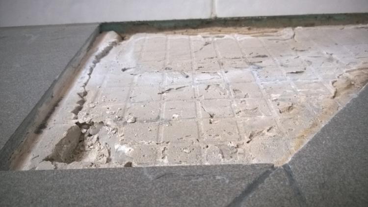

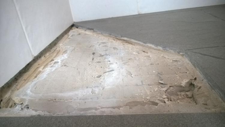

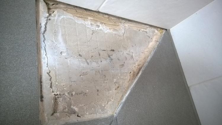

    in unserer Gästedusche hat eine der Bodenfliesen angefangen zu wackeln wenn man draufstand. Auch kam scheinbar Wasser darunter, denn bei betreten gab es ein schmatzendes Geräusch. Ich habe jetzt die Fliese entfernt und man sieht das der Fliesenkleber damals (vor 8 Jahren) nur sehr unregelmäßig aufgebracht wurde. Da wir die Dusche relativ selten genutzt habe hat das bis vor kurzem wohl noch irgendwie gehalten.
    Meine Frage wäre jetzt ob ich den recht dicken Fliesenkleber, Höhe sind so ca 1,3 cm, komplett entfernen muss ? Da sich darunter ja ein mit Flüssigfolie, abgedichtetes Duschelement (Fa. Illbruck) befindet, möchte ich ungern mit nem Bohrhammer da dran. Andereseits sollen natürlich auch die Unebenheiten weg. Wäre es okay nur so ca 0,5 cm wegzunehmen, dann das ganze mit Ausgleichsmasse zu nivelieren und darauf dann den neuen Kleber ? Oder statt Fliesenkleber nur eine dünne Schicht Montagekleber ??
    Was wäre hier das beste Vorgehen ?

    vorsichtig mit kleinem handstemmeisen und fäustel den mörtel wegpickern, aber nicht mit dem selektrischen stemmhammer. die abdichtung würde ich auf jeden fall nochmals mit einer abdichtung überstreichen.

    @ Rolf aib / d.h. weckpikern bis der Kleber komplett weg ist ?

    Ich denke der Norbert meinte, Kleber weg bis zur Abdichtung, dann neu abdichten und darauf dann wieder Kleber und die Fliese.

    ja, so war es gemeint - aber ganz vorsichtig, so wie die igel liebe machen!

    Da das Mörtelbett und die Abdichtung darunter noch erhalten sind nix wegpickern!
    Mit dem Wackelheinrich 2mm des Mörtelbetts abtragen, anfeuchten, sehr dünn angerührten Schnellkleber drauf und die Fliese damit quasi "einschlämmen".
    Fugen auskratzen und verfugen. Fertig.

    das wegpickern oder abschrubben von 2 mm wird bei dem zerfurchten mörtelbett wenig bringen. das wird bestimmt weiter zerbröseln. ob dann der untergrund tragfähig bleibt?
    @ bandirektor - am besten mit einem kleinen trennschleifer das mörtelbett am rand vorschneiden - aber auf schnitttiefe achten!!!

    Naja jetzt könnte man sich fragen warum die Fliese mit einmal wackelt. Es ist eigenartig das nur eine Fliese lose ist. Wenn alles andere nicht hohl klingt. Dann so verfahren wie es schon kommuniziert wurde.
