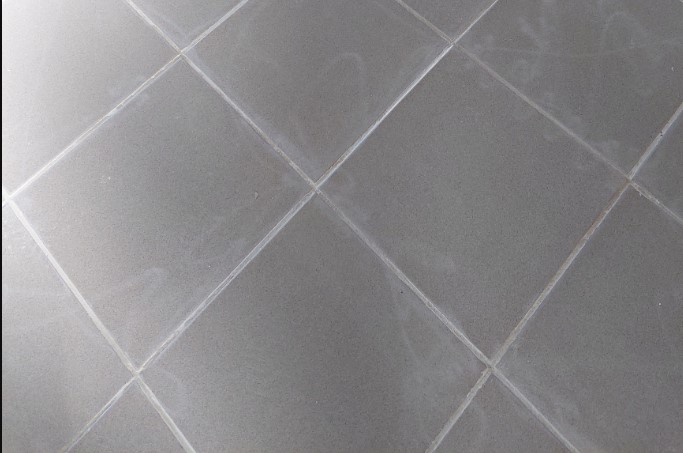

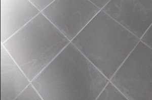

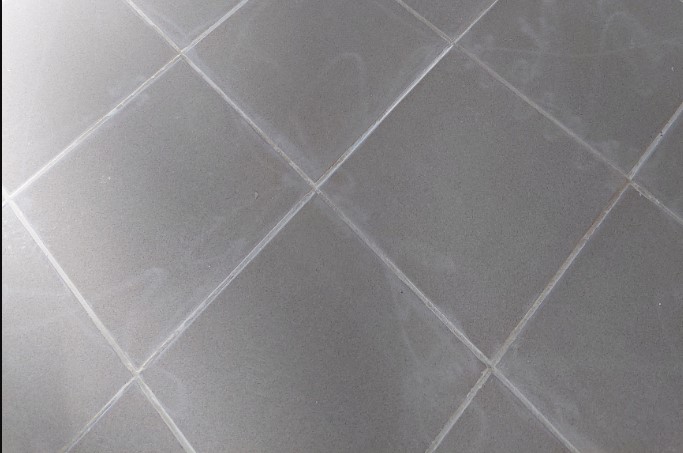

    schönen nachmittag,Meine Garagenbodenfliesen (siehe Anhang) wollte ich etwas aufrauhen weil
    nachher Farbe drauf kommt, das geht wahrscheinlich nur mit einer Diamantschneid/Schleifscheibe (Flex) oder?

    Denke das geht nur mechanisch ja

    Probier es doch mal mit einem Exzenterschleifer. Da gibt's auch Schleifscheiben für Putz und Mauerwerk.
    Das dürfte deutlich gleichmäßiger werden als mit der Flex, die ja mit den Fächerscheiben immer so Täler hinein schleift. Wenn mit der Flex dann mit herunter regulierter Drehzahl und auch mit einem möglichst ebenen Schleifklotz und nicht der Fächerscheibe. Sonst hast du am Ende nur Täler und eine Kraterlandschaft. Das gleicht Farbe nicht aus.

    ich denke, ein normaler Schwingschleiufer/Tellerschleifer mit Korundscheiben (etwa Parkettschleifer, Putzschleifer) wird das rau genug kriegen.
    Du willst ja keine Kerben reinfräsen.

    Ja denke auch es geht soweit ich verstehe nur um
    Haftvermittlung. Son großer Parkett Schleifer mit 120er Korn Blatt drauf dürfte gut gehen

    Was für Farbe soll da rauf und was ist mit den Fugen? Soll auch noch gespachtelt werden?

    Diese hier (Anhang) man braucht keinen Haftgrung (laut Hersteller) Screenshot_15.jpg
    Du meinst die Fugen noch zuspachteln damit das nachher glatter ist...wäre nicht schlecht ja..muß mal kuken
    womit am besten,hätte noch Fugenmörtel..
    Da steht zwar "Beton" drauf,soll aber auch für Fliesen sein laut Beschreibung

    vernünftigen Atemschutz (aktiver Filter, nicht einfach PPM) und Belüftung nicht vergessen. Epoxid ist alles andere als Gesund.
    gerade bei der flächigen Verwendung wird eine echte Wolke entstehen.

    nochmals vielen Dank :bef1003: ok, spachteln...ja, die Fliesenfügen gleichmässig zuspachteln vorher damit das nachher besser aussieht ja,stimmt
    muß nur überlegen womit, Fugenzement auf Fugenzement..das kriegt man nicht wirklich glatt,ausserdem bröckelt das ab fürchte ich..Fliesenkleber zum ausspachteln auf die Fugen..auch nicht gut.. Screenshot_20.jpg

    Wie tief sind die Fugen?
    Da das Epoxi immer etwas fliessfähig sein wird, werden leichte Fugen sicherlich verfüllt. Ansonsten helfen mehrere Lagen.
    Ist es wirklich Ziel, einen nahtlosen Boden (in der Garage) zu erreichen?

    Was gefällt dir denn an dem Boden nicht? Bodenbeschichtungen sehen meißt nur gut aus wenn man Erfahrung damit hat. Wenn du das noch nie gemacht hast solltest du dir das nochmal gut überlegen. Mal davon abgesehen sind Beschichtungen empfindlicher als Fliesen. Ansonsten müsste man wohl eher Vollflächig über nivellieren. Die Fugen wird man sonst immer sehen.

    naja "tief" ist übertrieben..etwas ungleichmässig verfugt halt..

    Keine Farbe oder Lack hält auf Fliesen,zumal wenn sie auch noch befahren werden meinte ein Bekannter heute morgen der im Malerbetrieb
    arbeitet. Höchstens eine Exposidharzbeschichtung und auch nur wenn die Fliesen vorher gut aufgerauht werden sagte er..
