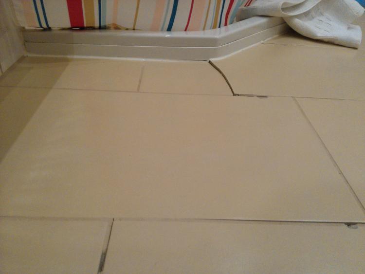

    kein Jahr nach der Verlegung sind drei Fliesen gebrochen, bei einer muss sich der Untergrund massiv verändert haben, was könnte der Grund sein?
    Der Raum ist nicht unterkellert, der Estrich wurde neu gemacht.
    Was könnte man tun, damit das nicht nochmal passiert?

    fußbodenheizung?
    ich vermute spannungen in der ecke.
    wie groß ist die fläche und wie sieht die geometrie des raums aus?

    Das ist doch der Bereich vor der Dusche???
    Kann eine Undichtigkeit sein.

    Neubau oder Bestand?
    Wie ist der Fußbodenaufbau (Materialien und Schichtdicken)?

    50er Jahre Haus, keine Fußbodenheizung, Raum 250x250 cm
    Aufbau: Schotter, Split, Estrich, Kleber, Fliesen
    Die größte Unebenheit ist direkt vor der Dusche.
    Kann es an einer Undichtigkeit in der Abwasserleitung liegen?

    Poste mal ein Foto von der Rückseite der Fliesen, und vom Estrich darunter

    Ist das ein Fußboden auf Erdreich? Wirklich ohne weitere Abdichtung, wirklich ohne Bodenplatte oder sonstige Tragkonstruktion?

    Was für ein Estrich?

    wenn da wirklich Splitt unterm Estrich liegt, verschwindet der vielleicht einfach langsam unter der Dusche und dann bricht der Estrich da weg.
  10. #10 Gast036816, 02.04.2015
    wahrscheinlich auch ein sparestrich mit deutlich weniger als 45 mm, eventuell gerissen an der ecke.

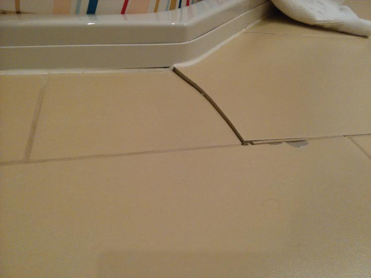

    kann das sein, dass die Dusche auf der Fliese sitzt?
    Ich erkenne das auf dem Bild nicht genau. Sieht aber ein bischen so aus.
    Die Fliese sollte durch die Duschtasse kein Gewicht oder Bewegung abbekommen.
    Die Silikonfuge ist also nicht nur zum abdichten da, sondern auch um die Bautele sauber zu trennen.
    Wenn das nicht gegeben ist könnte der Riss auch davon kommen.
    Könnte auch sein, dass die Duschtasse gesetzt wurde und dann der Estrich angearbeitet.
    Soweit wäre das dann richtig. Dann kommen die Fliesen drauf.
    Wenn nun der Estrich an der Stelle aber eine Hohlstelle hat und ihr dort immer aus der Dusche aussteigt,
    habt ihr die Fliese vielleicht dabei zerbrochen.
    Das würde zumindest erklären, warum die linke Seite der Fliese etwas tiefer liegt wie dir rechte.
    Oder täuscht das Bild?
    Gibt´s Bilder von den anderen beiden Fliesen?
