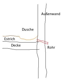

    Nein. Ich kontrolliere und warte die Silikonfugen regelmäßig. Da kann trotzdem mal was dahinter schimmeln, die Wahrscheinlichkeit ist aber klein. Ohne Fugenfüller ist sie dagegen bei 100%.

    Ach - und woläuft bei Dir das Wasser vom Wannenradnband hin? :shades :smoke

    Wenn welches anfällt läuft es auf die Abdichtung unter der Wanne!Wie kannst Du die Beschädigung des Dichtbandes ausschliessen?

    Ach und wohin dachten Sie geht geht das Wasser bei gefliesten bodengleichen Duschen???
