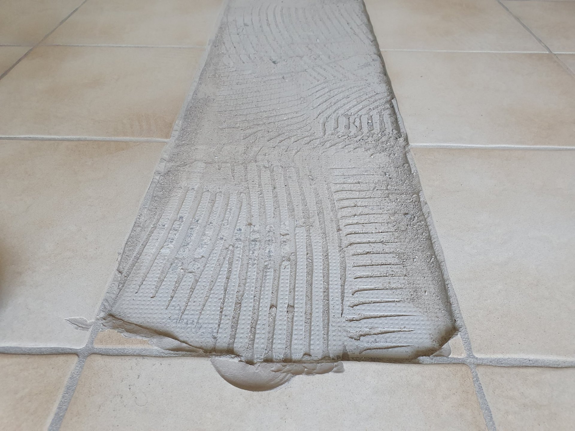

    heute habe ich bei uns begonnen, 42qm Bodenfliesen rauszuhauen und verzweifle etwas. Das Gebäude ist aus dem Jahr 1987 und verfügt über eine Fußbodenheizung. Ziel soll es sein anschließend vollflächig verklebtes Fertigparkett verlegen zu lassen. Dafür muss aber zunächst der alte Bodenbelag inkl. Fliesenkleber raus - und das gestaltet sich doch deutlich schwieriger als erwartet.
    Für die ersten fünf Fliesen habe ich mit dem Bohrhammer locker eine halbe Stunde gebraucht. Die Fliesen zersplittern und der Fliesenkleber scheint noch hartnäckiger zu sein.
    Hat jemand einen Tipp, wie ich besser vorankomme? Wie weit muss der Fliesenkleber überhaupt entfernt werden? Ich will nicht versehentlich die Fußbodenheizung zerstören, weiß aber gar nicht, wie tief der Fliesenkleber reicht.
    Erleichtern irgendwelche Geräte die Arbeit, die man sich im Baumarkt leihen kann? Oder muss man da jetzt einfach durch? Hab mir das echt deutlich einfacher vorgestellt..

    entsprechenden Fliesenmeisel benutzt?

    Welches Werkzeug wurde den verwendet?
    Im Normalfall kann mit einem Fliesenmeisel und einen guten Schlagbohrer gehen Fliesen gut weg.
    Kleber wird eher die Herausforderung, hier wird höchstwahrscheinlich auch ein Winkelschleifer mit geeigneter Absaugung und Schleifaufsatz gearbeitet werden.

    Den Kleber würde ich lassen. Auf die 4mm Höhe kommt es nicht an, vermutlich.

    Dann musst Du alles mit Ausgleichsmasse versehen. Parkett wünscht sich einen schönen ebenen Boden zur Verklebung.

    Ich habe mit wenig handwerklicher Erfahrung bei mir daheim ca. 100m2 meist zwei lagige Fliesen recht schnell entfernt. Was ich mitgenommen habe:
    - Der Bohrhammer sollte hinreichend stark sein.
    - Besser paar mehr Fliesenmeißel bestellen, die kann es mal zerlegen.
    - Mit Gefühl arbeiten (eher niedrig frquente Schwingung im Boden erzeugen, welche die Fliesen großflächig zum vibrieren bringt, statt sie lokal zu zerlegen)
    - Das Abschleifen vom Kleber ging mit großer gemieteter Diamantschleifmaschine prinzipiell gut. Aber eine gescheite Absaugung war nicht zu bekommen. Sichtweite innerhalb 1min ca 1-2m. -> Sehr gute Maske nehmen und je nach Alter des Klebers auf Asbest testen
    - Kleber von Wandfliesen abschleifen mit Diamantschleiftopf 125mm für die Flex fand ich brutal anstrengend und bin froh wenn ich das nicht noch mal machen muss
