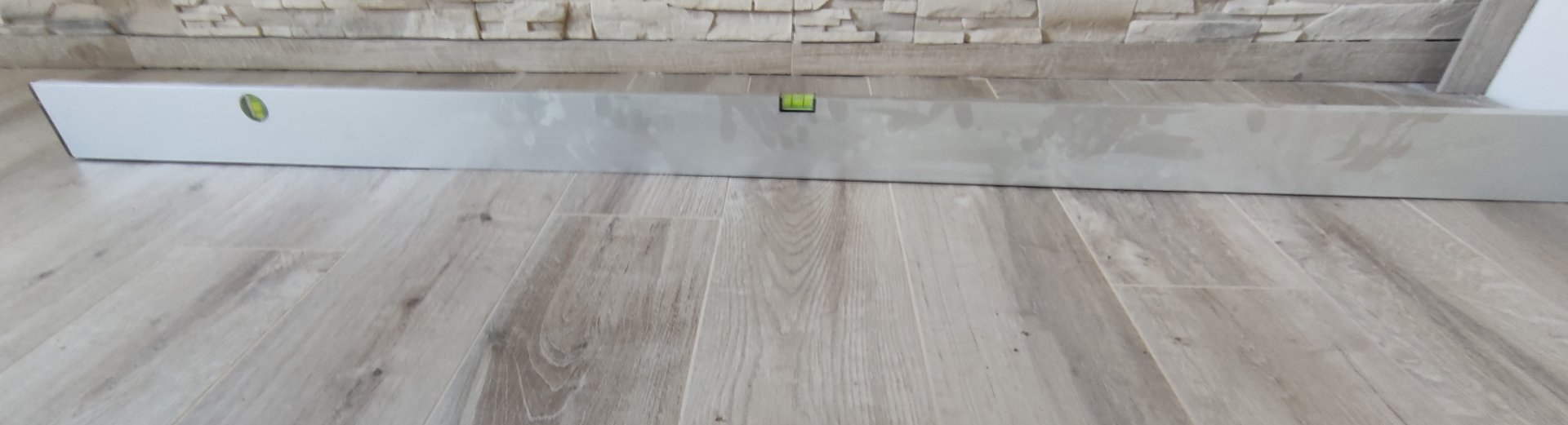

    Bei uns war der Fliesenleger.
    Es wurden Fliesen verlegt im Format 20 x 120.
    Leider sind die Fliesen quer nicht in Waage / Unterschied 2 mm. In der Längsrichtung passt aber alles
    oder liegt das noch im zulässigen Toleranzbereich?
    Der Estrich würde neu gegossen und war absolut Plan.

    Nennt sich "Ebenheitsabweichung"
    Zulässige Toleranzen sind geregelt in DIN 18202 Tabelle 3 Zeile 3 (oder 4)
    Dort siehst du dann, dass bei einem Messpunktabstand von ca. 1,50 m ein Stichmaß von etwa 4 mm zulässig ist.
    Deine 2 mm sind also kein Mangel.
    Ebenheitsmessungen nach DIN 18202

    Auf dem Bild ist zu erkennen, dass die Fliese, auf der die Libelle ist, hinten tiefer ist.
    Dort ist die Fuge zum Sockel auch deutlich größer. Diese „Fliesenstreifen“ sind vermutlich krumm (aber noch in der Toleranz) auf diesen 120 cm.
