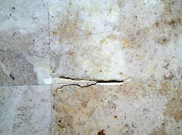

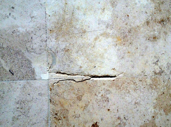

    Irgendwelcher Murks funktioniert auch oft sehr gut. Das bestreite ich ja auch nicht. Aber nicht zu selten sieht es fugenlos (wobei so richtig fugenlos wird es eh nicht) dann so aus (dürfte Dir aus südlichen Ländern auch sehr gut bekannt vorkommen - Türkei, Spanien, Ägypten usw.):

    Also wenn das fugenlos sein soll, dann habe ich aber eine andere Definition von fugenlos. Das sind für mich Fugen. Wie du schon gesagt hast, klein, aber es sind Fugen.

    Ja, weil fugenlos mit fast keinen Fliesen wirklich funktioniert. Alleine, wenn die Fliesen gefast sind, kann es keine durchgehende Fläche werden werden (optisch). Geht aber landläufig als fugenlos durch.
