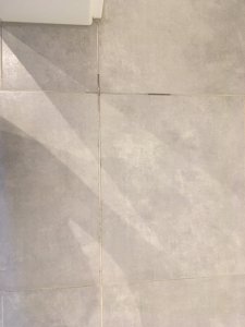

    der Fliesenleger hat die Fuge bei den Türübergängen. anstatt spezielle Leisten zu verwenden, nur mit Silikon gefüllt. Nach einigen Wochen Nutzung fällt der unsaubere Schnitt der Fliese und der haftende Schmutz auf. Habt Ihr sowas schon mal gesehen? Welche Möglichkeiten gibt es, diese Fuge auszubessern? Vielen Dank im Voraus für eure Antworten.

    Ist normal bei der Farbe und Silikon - das legt sich aber mit der Zeit nach der Bauphase.
    Kannst einfach reinigen.

    Auf den Foto erkennt man leider nicht, dass die Fuge total vermackt ist. Die Bauphase ist schon vorbei und wir wohnen schon drin. Ist das normal, dass die Fliesenleger es mit Silikon aufgefüllt haben?

    Dann mach sie in schön - man kann das auch anders mit Profilen lösen, aber das muss man beauftragen.
    Habe das auch mit Silikon gemacht und die erste zwei Jahre war es oft siffig, jetzt besser.
    Baumurks ist das aber nicht.

    Ich finde die Lösung ohne Profil viel besser und das ist auch kein Mangel.
    Du könntest nochmal das Silikon auskratzen und die geschnittene Fliesenkante mit Schleifpapier etwas entgraten. Danach wieder Silikon rein.

    OK, sehe nun erst die Fliesenkante - die ist murksig geschnitten - ich denke nicht, dass man das geschliffen hin bekommt.

    Doch mit Schleifklotz geht das schon.

    Sie wird dann aber wesentlich breiter - kann trotzdem schöner ausschauen.

    Jo bisschen breiter fänd ich nicht so schlimm, ist ja eh unterm Türblatt.
