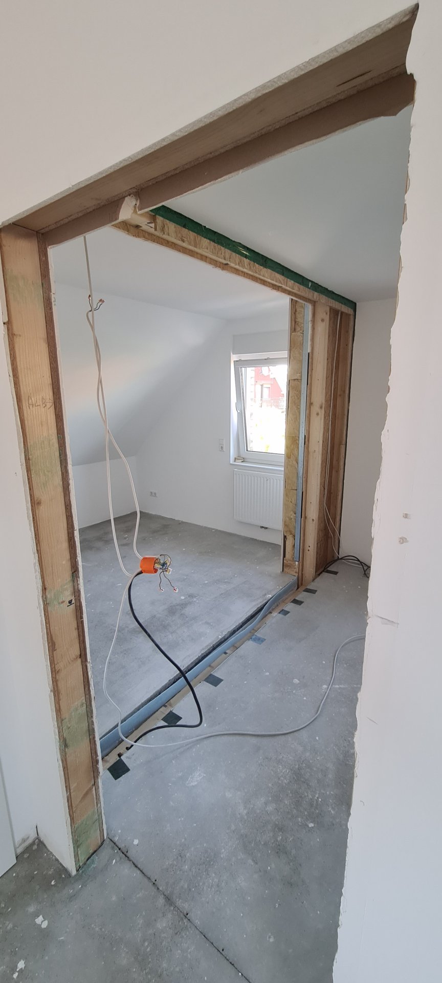

    folgendes Anliegen:
    wir haben ein Fertighaus (Holzständerbauweise) vor wenigen Monaten gekauft und sind gerade am Umbau/Renovierung. Wir haben eine Trockenbauwand entfernt und damit 2 Zimmer miteinander verbunden.
    Nun muss die offene Fuge im Boden verschlossen werden, bevor das Laminat gelegt wird.
    Ich habe leider keine Maße genommen wie tief das alles ist, aber das kann ich falls benötigt nachreichen am Donnerstag.
    In der Fuge liegt ein Holzbalken. Zwischen dem Balken und dem jeweiligen Estrich sind 275mm Platz (15mm OSB + 12,5mm Gipsplatte). Der Estrich liegt scheinbar auf Styropor Platten, schwimmend also (soweit ich etwas googeln konnte).
    Wie sollte ich also vorgehen um diese Fuge bis auf die Estrich Höhe aufzufüllen?!
    Danke euch.

    Styropor einlegen, Betonestrich anrühren einfüllen, glatt streichen

    Ich habe an einigen Stellen gesehen dass zwischen dem Styropor Leerraum ist. Flüssigkeiten würden sich verteilen wo ich es nicht will. Außerdem würde ich ebenfalls sämtliche Stromkabel "einbetonieren". Gibt es da keine "trockenbau" Lösung?
    Bspw. habe ich überlegt:
    Styropor einlegen bis zur Kante des Balkens.
    Dann Trockenestrich drauf, oder vergleichbares Materials welches ich pass genau in die Fuge einlegen kann...
    Geht sowas? Oder ist es keine gute Lösung?
