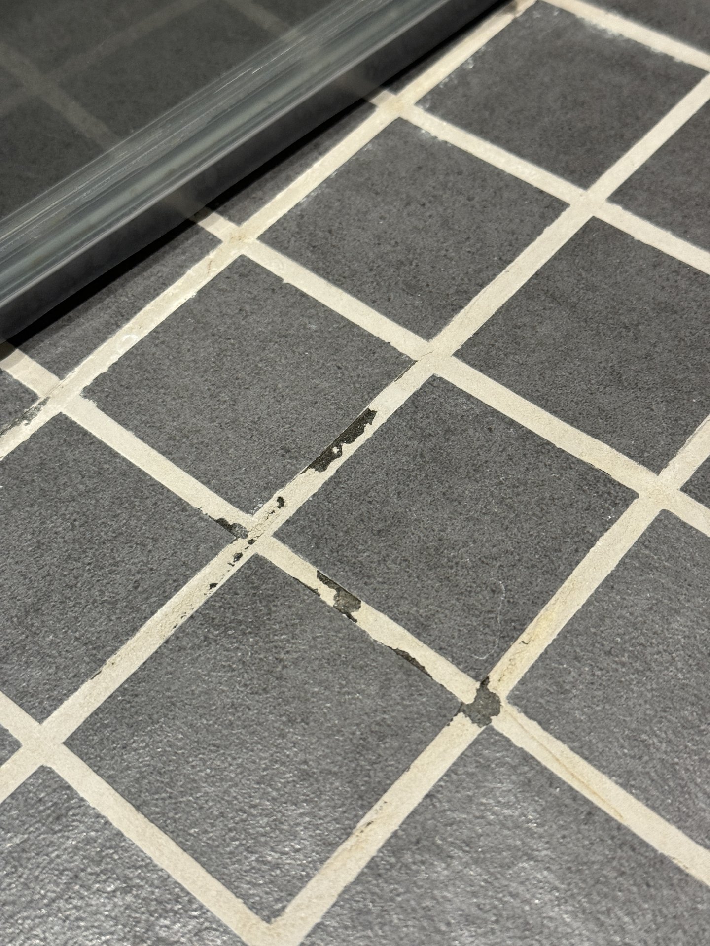

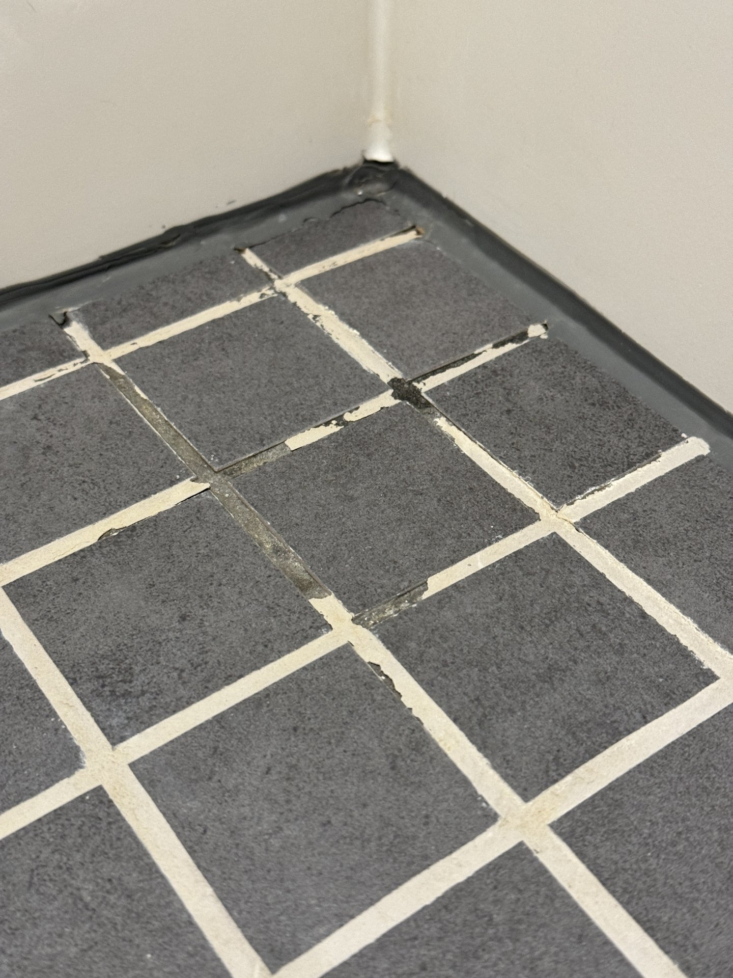

    in meiner 5 Jahre alten Dusche bröckeln langsam aber sicher immer mehr Fugen. Bzw. scheint das Material irgendwie zweiteilig zu sein und nur das obere, helle, bröckelt ab.
    Ich weiß, dass Fugen nie wasserdicht sind und es auf die Abdichtung untendrunter ankommt. Aber es stört mich optisch.
    Hat jemand eine Idee was die Ursache ist? Kann das durch die Verwendung von kalklösendem Badreiniger kommen?
    Ich würde es dann irgendwann dieses Jahr neu machen lassen. Dazu wird dann das alte Zeug rausgekratzt und mit hochwertigerem Mörtel neu verfugt?

    Da scheint mir jemand hinterher einen anderen Farbwunsch gehabt zu haben.
    Dass der obere Fugenmörtel abplatzt wundert mich nicht, der ist ja auch nur 1?mm stark und über den anderen geschmiert
