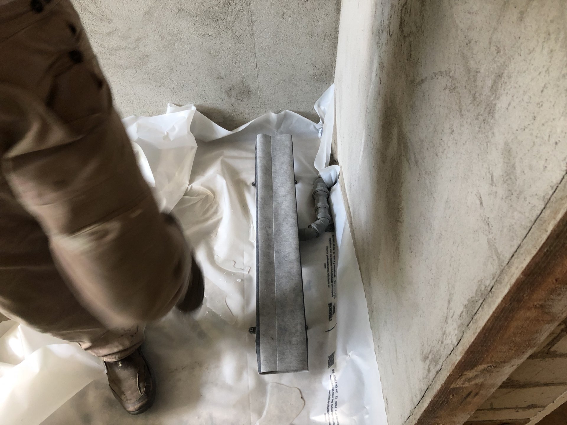

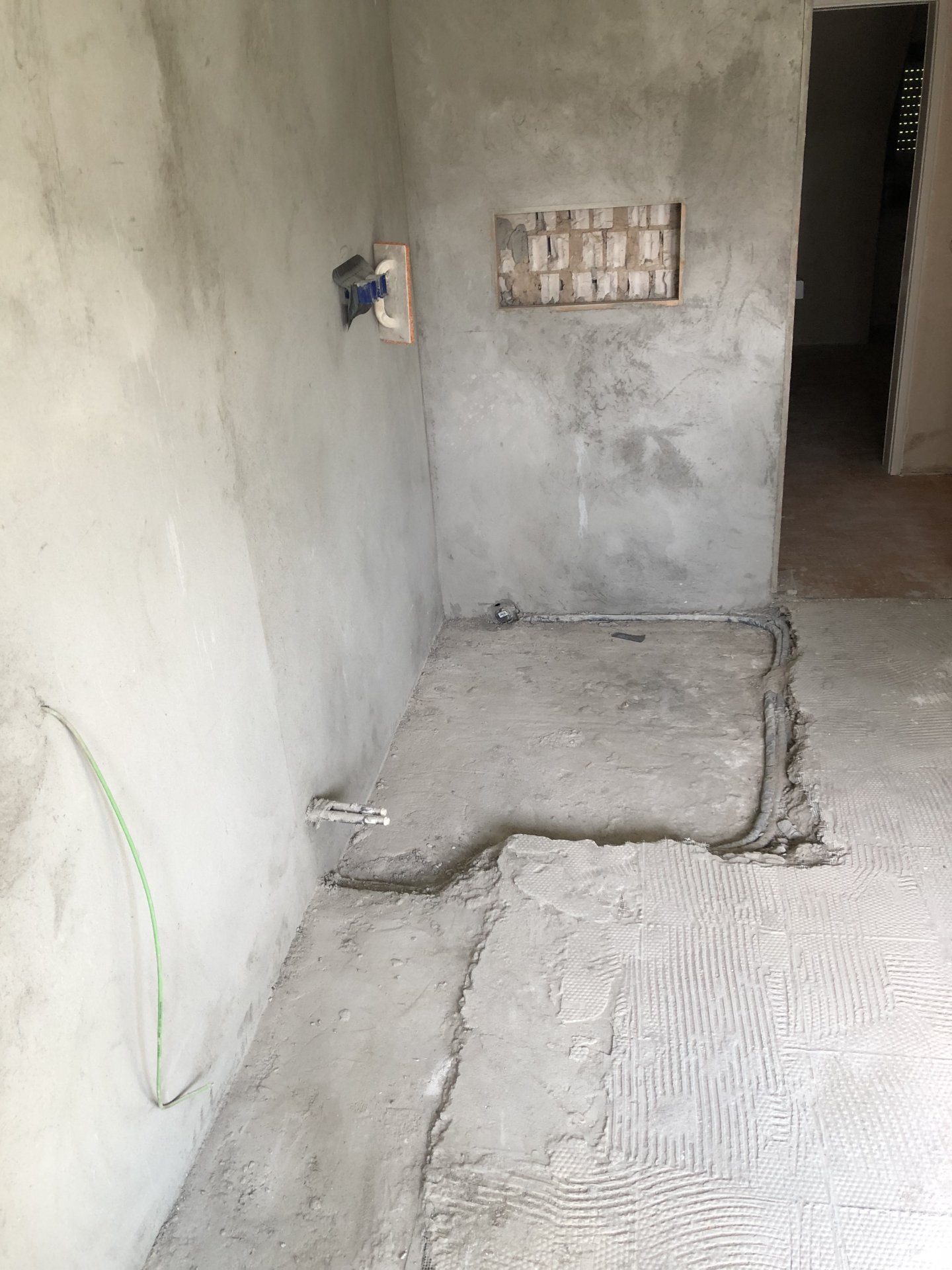

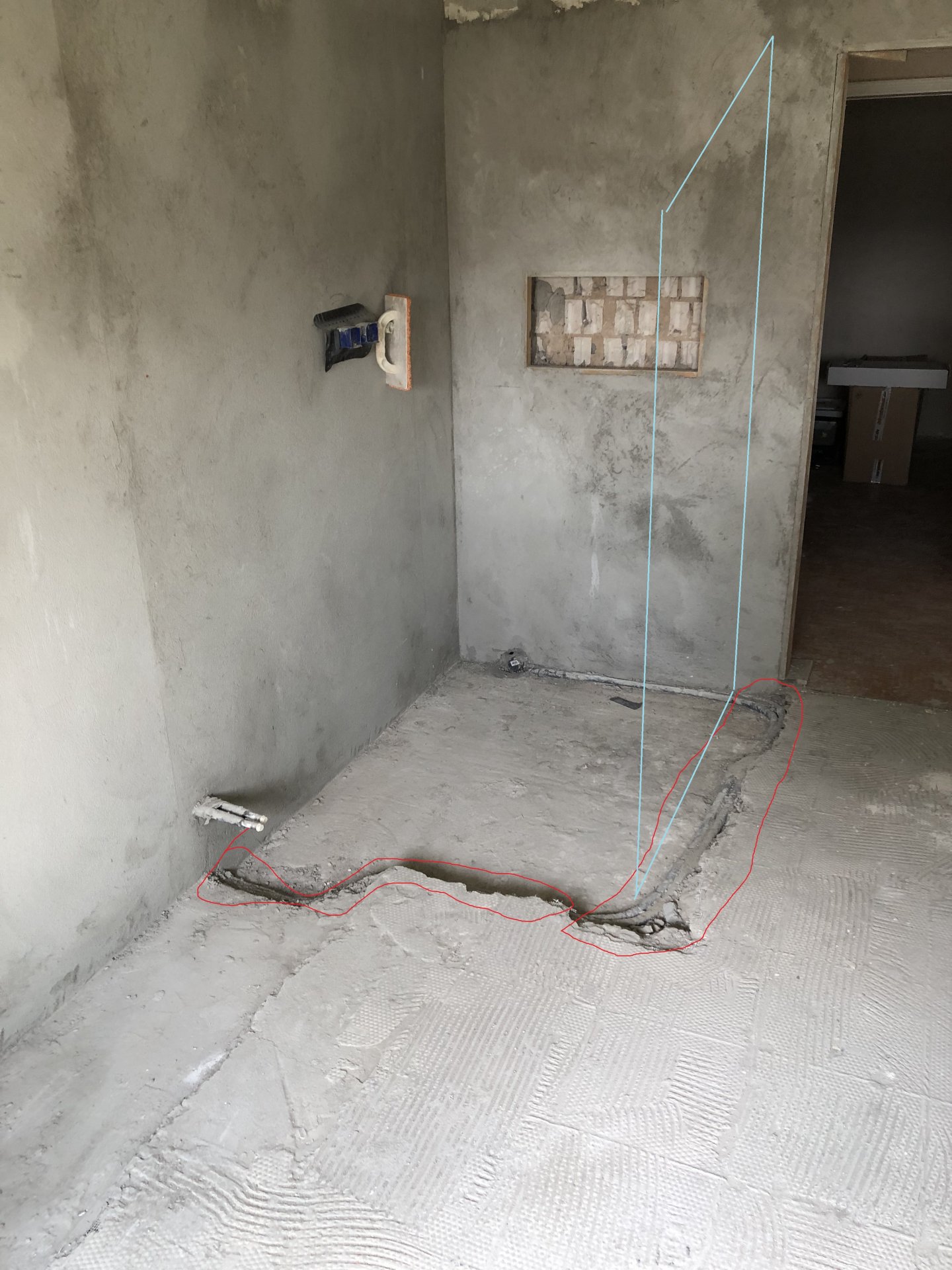

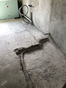

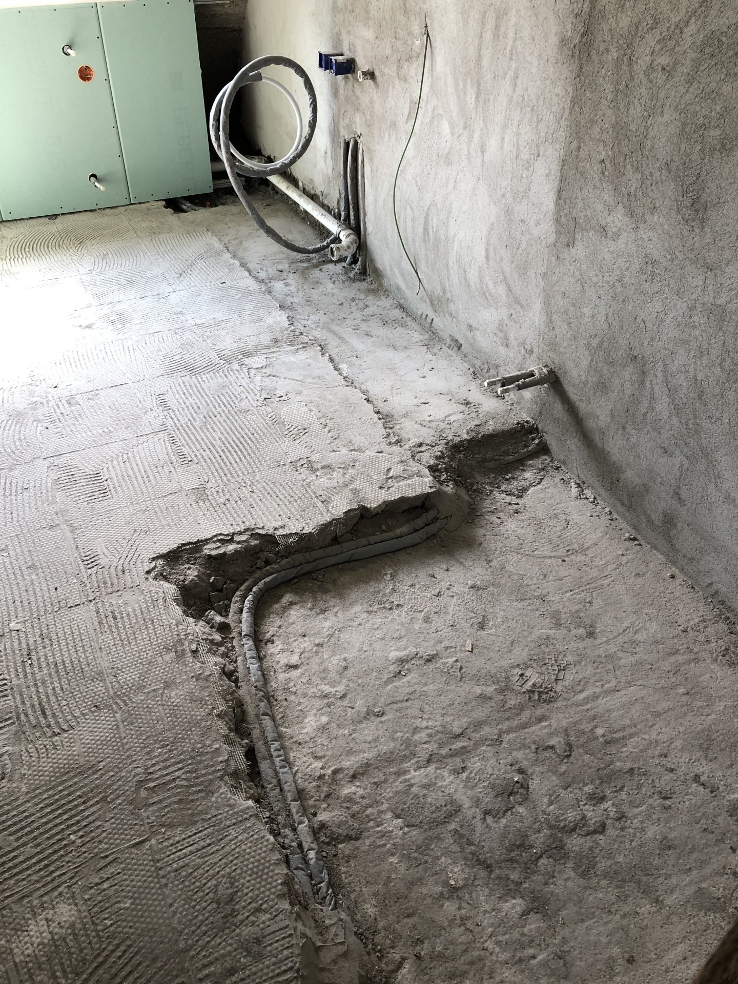

    Hallo liebe Bauexperten,
    wir sanieren gerade unser Häuschen und sind jetzt beim Bad angekommen, bisher läuft es überall sehr gut nur hier bin ich mir etwas unsicher. Wir haben das Badezimmer vollkommen entkernt und alles alte rausgerissen. Wir wollen eine ebenerdige Dusche und haben deshalb hier den Estrich entfernt. Ich habe nur 11cm Aufbau von der Beton Decke (Bad ist im 1.OG), was aber durch die Abflusslage und die passende Duschrinne ausreicht, um genügend Ablaufhöhe zu haben.
    Die Rinne habe ich bereits montiert (siehe Foto). Jetzt geht es daran den Gefälleestrich und die Abdichtung umzusetzen. Die Frage die ich habe ist folgende, wie ihr auf den Bildern seht habe ich keine scharfen Kanten, wie in schönen Werbevideos auf Youtube für Abdichtungssysteme, sondern eher "ausgefranzt". Es ist mir also nicht möglich schön Randdämmstreifen einzusetzen und den Gefälleestrich aufzubauen. Zusätzlich habe ich das Problem, dass ich eine Glaswand als Abtrennung zum Raum einsetzen möchte. Hierfür habe ich mir ein "Gefällekeil / Fliesenabschluss / U Profil " besorgt. Dieser Keil könnte bei perfekter "scharfkantiger" Aussparung super eingesetzt werden, jetzt habe ich hier aber quasi das "Geröllfeld" welches auf den Bildern zu sehen ist.
    Und zu guter Letzt wird der Gesamte Raum gefliest, bis auf den Boden der Dusche und die Wände - hier wollen wir fugenlos mineralischen Betonspachtel einsetzen und 2k Versiegeln.
    Wie würdet Ihr hier vorgehen? Ich habe Angst vor Rissen bzw, dass der Estrich zu dünn wird an den Stellen wo die Aussparung gerade so ausläuft.

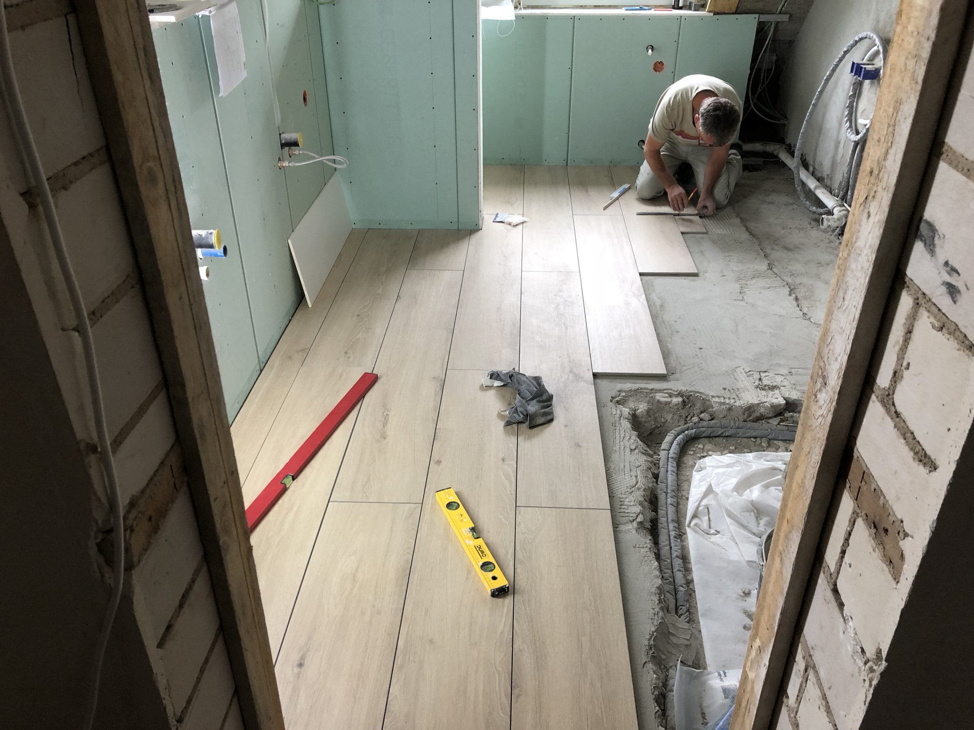

    Die Fliesen wurden schon teilweise gelegt, weil wir etwas in Zeitdruck gekommen sind, aber nur soweit, dass noch genug Platz ist die Dusche fertig zu machen.
    Die Dusche soll 1m x 1,20m werden

    Ich hoffe die Bilder geben einen etwas besseren Eindruck. Ich bin für jede Empfehlung dankbar, welches Material Ihr nutzen würdet - Angefangen von der Estrich Sorte, Abdichtung und natürlich bis zum generellen Vorgehen.

  2. #2 Fabian Weber, 29.04.2019
    16.602
    6.625
    Ich sehe unter den Fliesen keine Abdichtung, warum?
    An der Wand fehlt sie auch im Sockelbereich.

    der Fliesenleger hat mir gesagt ich sollte den Boden/Wandanschluss auf der "rechten noch nicht gefliesten" Seite der Badewanne abdichten und zusätzlich die gesamte Duschecke. Der restliche Bereich sollte so belassen werden. Ist diese Abdichtung zwingend notwendig? Hier sollte doch eigentlich kein Wasser hinkommen. Bei der Badewanne und Dusche konnte ich das auch logisch nachvollziehen. Ich habe das zwar schon gesehen, dass das ganze Bad mit Flüssigfolie in knackiger Farbe gestrichen wurde, wurde mir vom Fachmann aber so nicht angesagt.
    Es war ja vorher auch keine Abdichtung drin und es hat sehr gut funktioniert.

  4. #4 Fabian Weber, 29.04.2019
    16.602
    6.625
    Den Gefälleestrich einfach kraftschlüssig abarbeiten.
    Abdichtung ist vollflächig Pflicht, wenn ebenerdige Dusche.
    Privat kannst Du natürlich trotzdem davon abweichen, kann nur sein, dass Deine Hausratversicherung dann im Zweifel nicht mitspielt.

    Jojojo, den Estrich zu ergänzen ist mit ganz normalem Estrichbeton machbar, den bekommst im Handel fertig zum Anrühren. Den gibts auch in der „schnellen“ Variante, dann brauchst nicht 4-6 Wochen warten.
    Eine Stufe höher kommen dann Epoxy-Estriche, da musst irgendein Kunstharz mit einem speziellen Sand verrühren und das dann als Estrich einbauen. Der hätte den Vorteil schon von sich aus besser wasserverträglich zu sein, da musst aber wieder beim weiteren Aufbau aufpassen (Verträglichkeit/Grundierungen/etc).
    In beiden Fällen würde ich zu einem Verbundestrich raten und auf Trennlagen verzichten. Dazu muss dann der Verbund passen, sonst ist das eher schlecht, aber bei den eher geringen Aufbauhöhen sehe ich keine andere Möglichkeit.
    Im Bereich der Anschlüsse an die Abbruchkanten sehe ich das wie Fabian, da würde ich versuchen kraftschlüssig anzuschliessen. Das ist zwar auch wieder nicht schön, ein zumindest kleiner Riss dürfte da vorprogrammiert sein, aber über dem Rohrzeug da noch eine Trennung einzubauen dürfte die Situation an der Kante nur noch verschlimmern.
    Jetzt bist am Punkt an dem der Estrich drin ist und jetzt geht mir die Phantasie aus. Ich hätte jetzt abgedichtet und eine Entkopplungsmatte über den kompletten Boden gezogen, aber das geht jetzt nicht mehr, jetzt hast drum herum schon gefliest und jetzt kommst mit den Höhen wohl nicht mehr hin.
    Wie Du das ab dem Punkt dauerhaft dicht und rißsicher entkoppelt bekommst, darauf komme ich wirklich nicht. Das mit der Spachtelung und der Versiegelung kann noch funktionieren wenn sich das alles im Bereich des neuen Estrichs abspielt, aber die Kanten an denen da angarbeitet wird, an denen reisst es früher oder später ziemlich sicher.

    Jo, an den Abbruchkanten direkt anarbeiten, ohne „Fuge“, aber darauf achten, dass da auch ein einigermaßen Haftverbund entsteht (säubern, leicht vornässen, bei Zemenstrich „vorschmieren“, bei Epoxy grundieren). Anderenfalls hast da ne Fuge die über den Rohren da vollkommen „in der Luft steht“ und das sehe ich als noch problematischer an.
    Den Randstreifen kannst, zur Beruhigung der Nerven, einbauen, dann hast den in dem Bereich drin und gut.

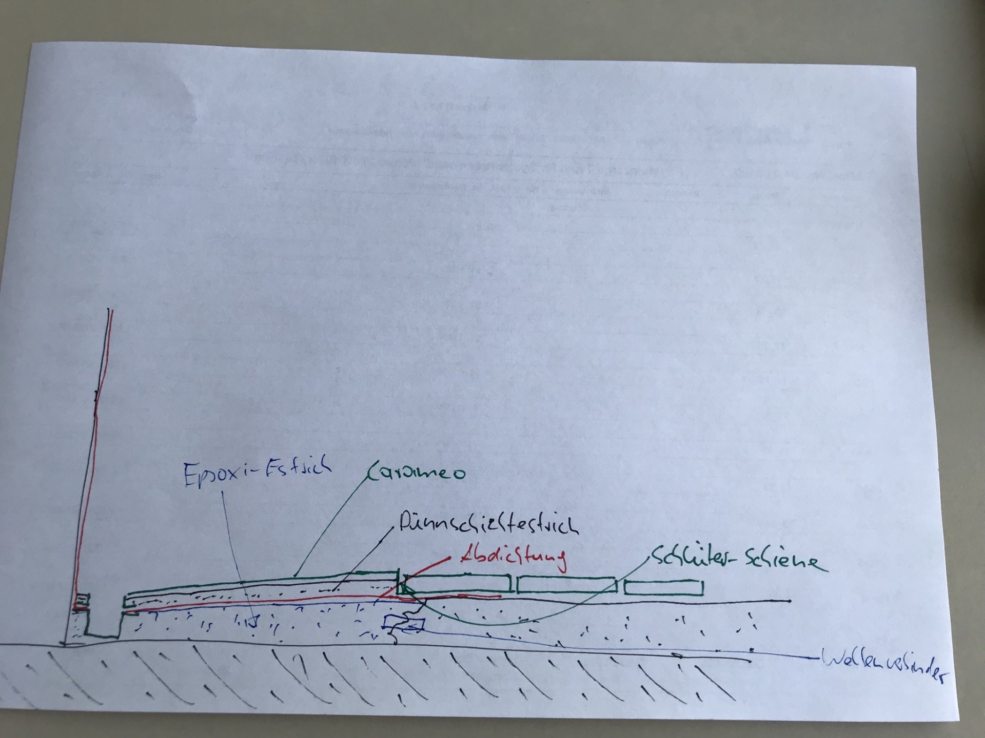

    Ungefähr so...

    Naja, ich sehe da eine Rinne, die ist wahrscheinlich ja schon auf die richtige Höhe gebracht. Da sind dann also ca. 50 - 70mm Epoxiestrich drin.
    Darauf kann dann entweder gefliest oder die miniralische Dünnschicht 18mm + Betonlook in ca 2mm aufgebracht werden.
    Natürlich mit Abdichtung.
    @motzer warum legst Du nicht eine große Platte aus Feinsteinzeug in Betonoptik in die Dusche? Das sieht genauso gut aus und ist wahrscheinlich billiger und einfacher zu verlegen.

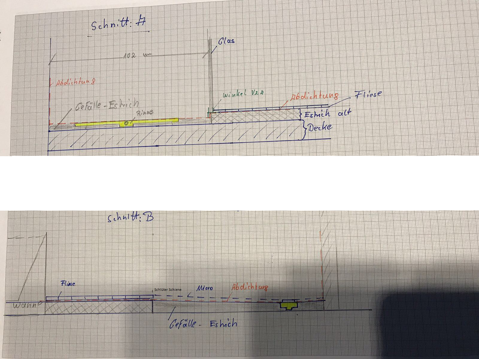

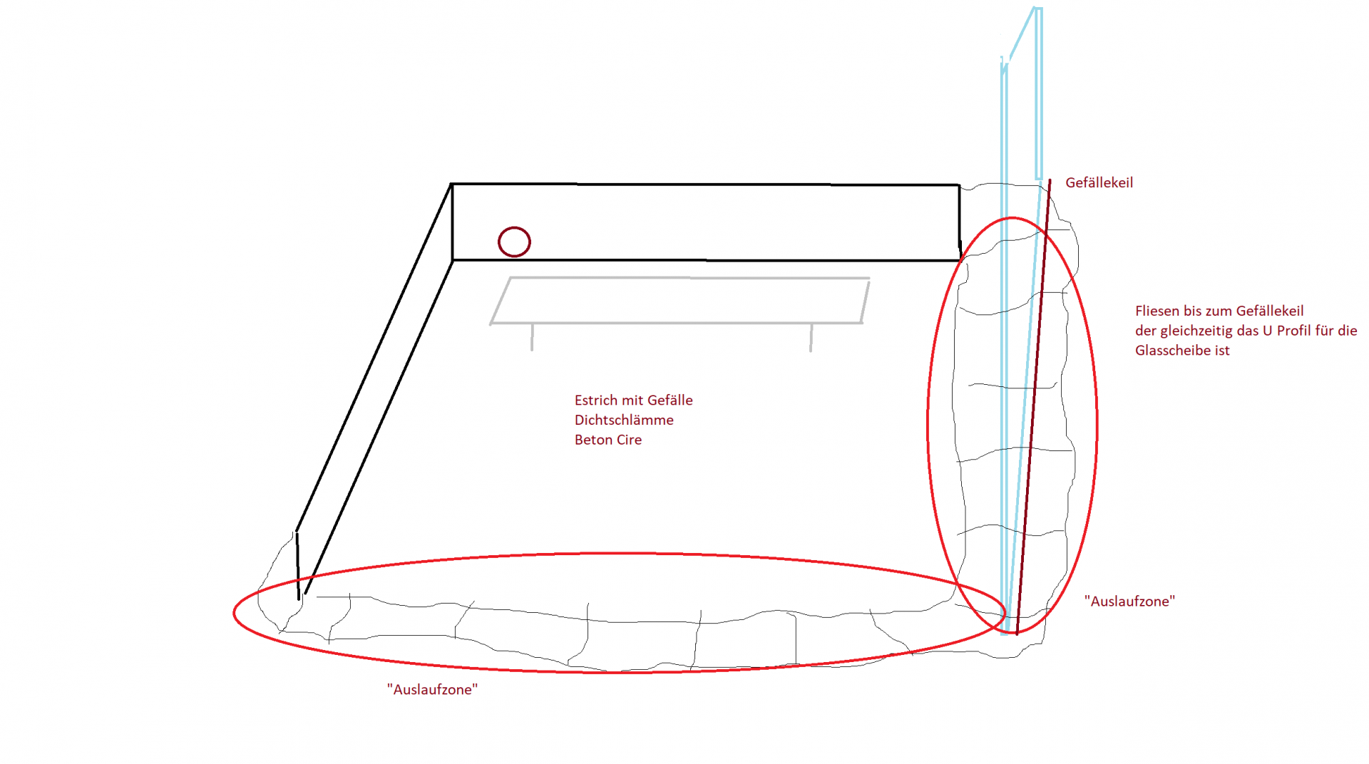

    also vom Aufbau habe ich es genauso vorgehabt wie du es aufgezeichnet hast - nur dass ich unsicher war welchen Estrich ich verwenden soll und ob Wellenverbinder benötigt werden oder nicht.
    Von der Höhe habe ich 100mm von Betondecke zu Oberkante des alten Estrichs. Die Leitungen sind mit Isolierung etwas weniger als 30mm. Da sollte genug Fleisch übrig bleiben. Die Rinne ist schon auf finaler Höhe, dass heißt ich habe Estrichstärke zwischen gut 60mm-80mm.
    Ja ich habe mir auch schon gedacht eine große Platte zu verlegen bzw. verlegen zu lassen. Die einzige "kritische" Stelle die ich jetzt noch sehe ist die des Gefällekeils welcher Fliesen von Duschbereich trennt und die Glasplatte aufnimmt.
    Ich müsste jetzt ja den Gefälleestrich einbringen und dann eine Kante modellieren auf welche der Geil später aufgelegt und "eingefliest" wird.
    Ist das eurer Meinung machbar? Hab noch eine Skizze gefunden, welche ich mal ganz zu Beginn meiner Überlegungen gemacht hab. Hab noch die Schlüter Schiene eingetragen die Fliesenboden vom Duschbereich abtrennt (an Fabians Skizze angelehnt).
    Bei dem Ansatz wäre dann keine zusätzliche Entkopplungsmatte notwendig richtig?

  19. #19 Fabian Weber, 01.05.2019
    16.602
    6.625
    Ja die Kante modellieren geht, die kannst Du auch mit irgendwas schalen, am besten etwas metallisches (z.B. Trockenbau-Profil), denn das bekommst Du leicht wieder abgelöst.
