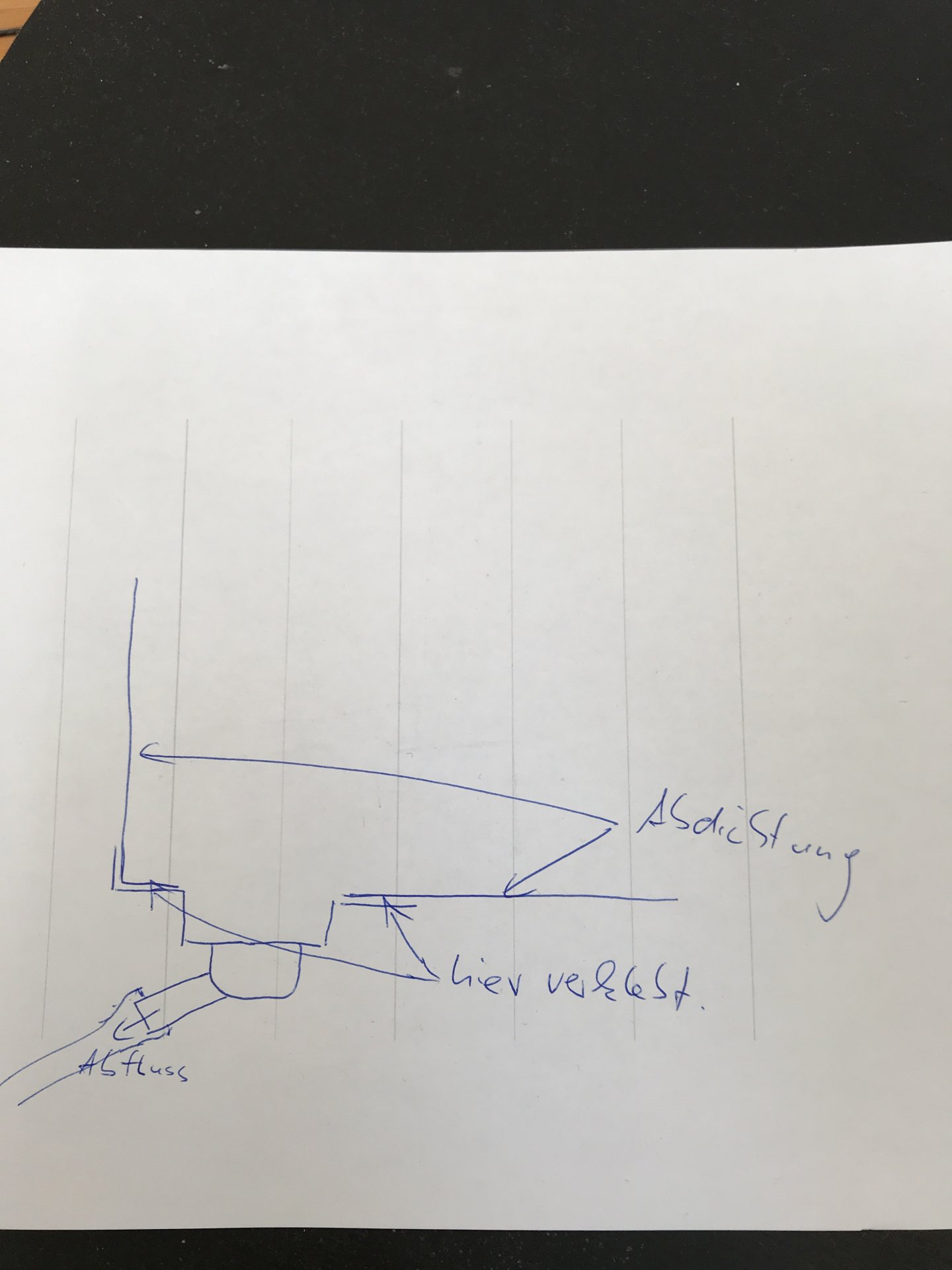

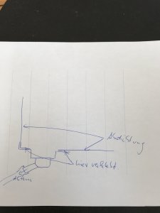

    Dichtest du nur einmal @FabianWeber? Wo ist die 2te Dichtebene immerhin bodengleich - wo sind die Anschluss Flansche des Duschrinnenträgers mit dabei oben/unten/mittig - normal gehört unter roh auch eine Abdichtung bei DIY von mir aus mach mal...oder keine Kerdi mehr.... :confused:

    Ungefähr so.

    Das hatte wir schonmal glaube ich, die Abdichtung ist auf dem Estrich, eine zweite Abdichtungsebene unter dem Estrich ist meines Wissens nach noch nicht gefordert, weißt Du da mehr?

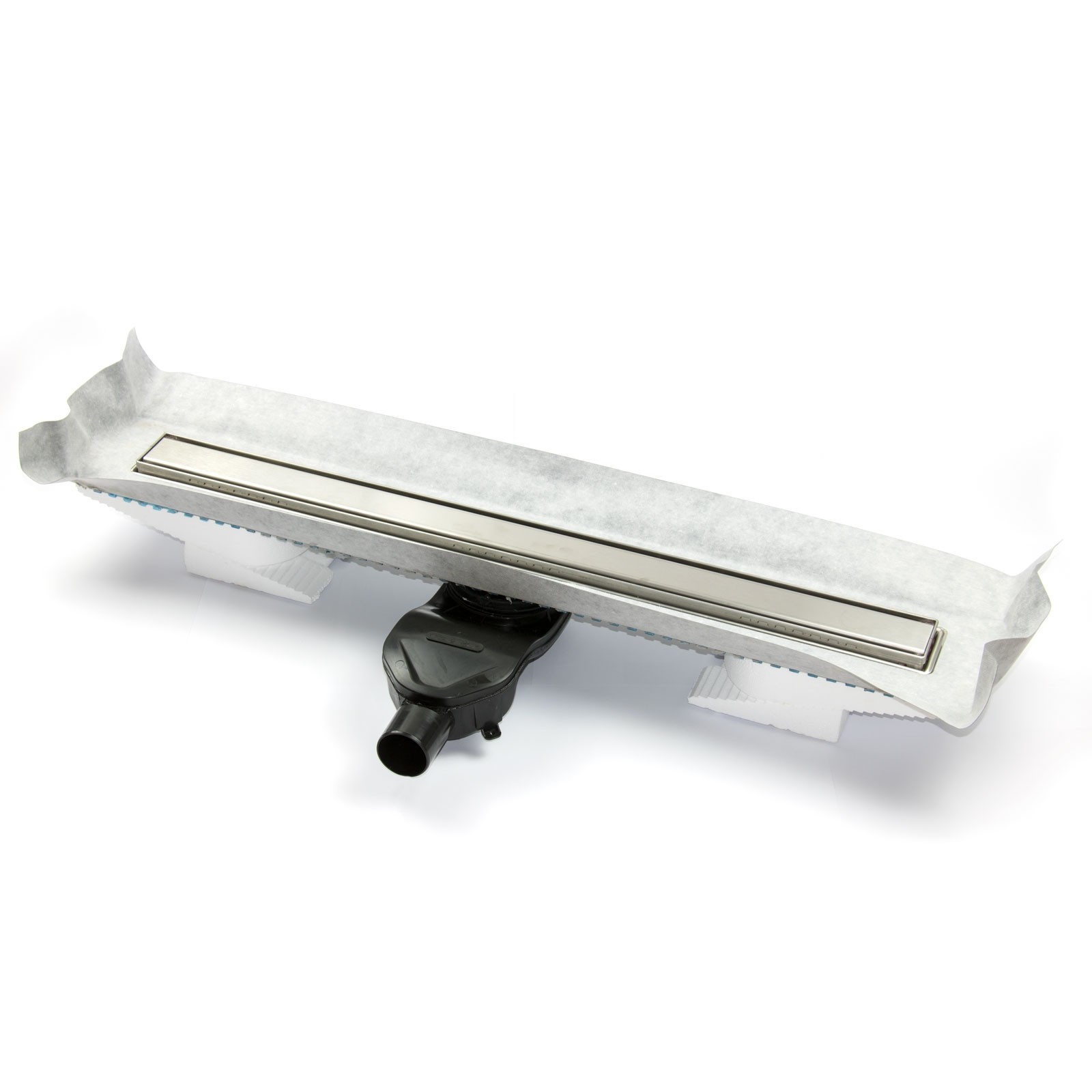

    Bei der Rinne von Viega Optimix ist der Dichtlappen gleich mit zum Anarbeiten dran oben, ich meine auf dem Foto vom TE auch so etwas zu erkennen.

    Genau das hatten wir schon mehrfach, es geht darum - immerhin liegt dein AW Anschluss dann ohne Abdichtung - auch bei Duschtassen schreiben es einige Hersteller vor mit E Rahmen etc Bette floor, Whirlpools V&b etc sollte aber beim TE ja kein Problem sein - aus der Fläche alt kommend runter und unten mit abdichten und steigend auf die Wand, gleichzeitig ist dann bei Versagen der 'Abspritzung' oben immer noch sichergestellt, dass nichts ins UG oder Wände gelangt.

    Es ist doch auch ohne Abspritzung alles abgedichtet, verstehe ich nicht.

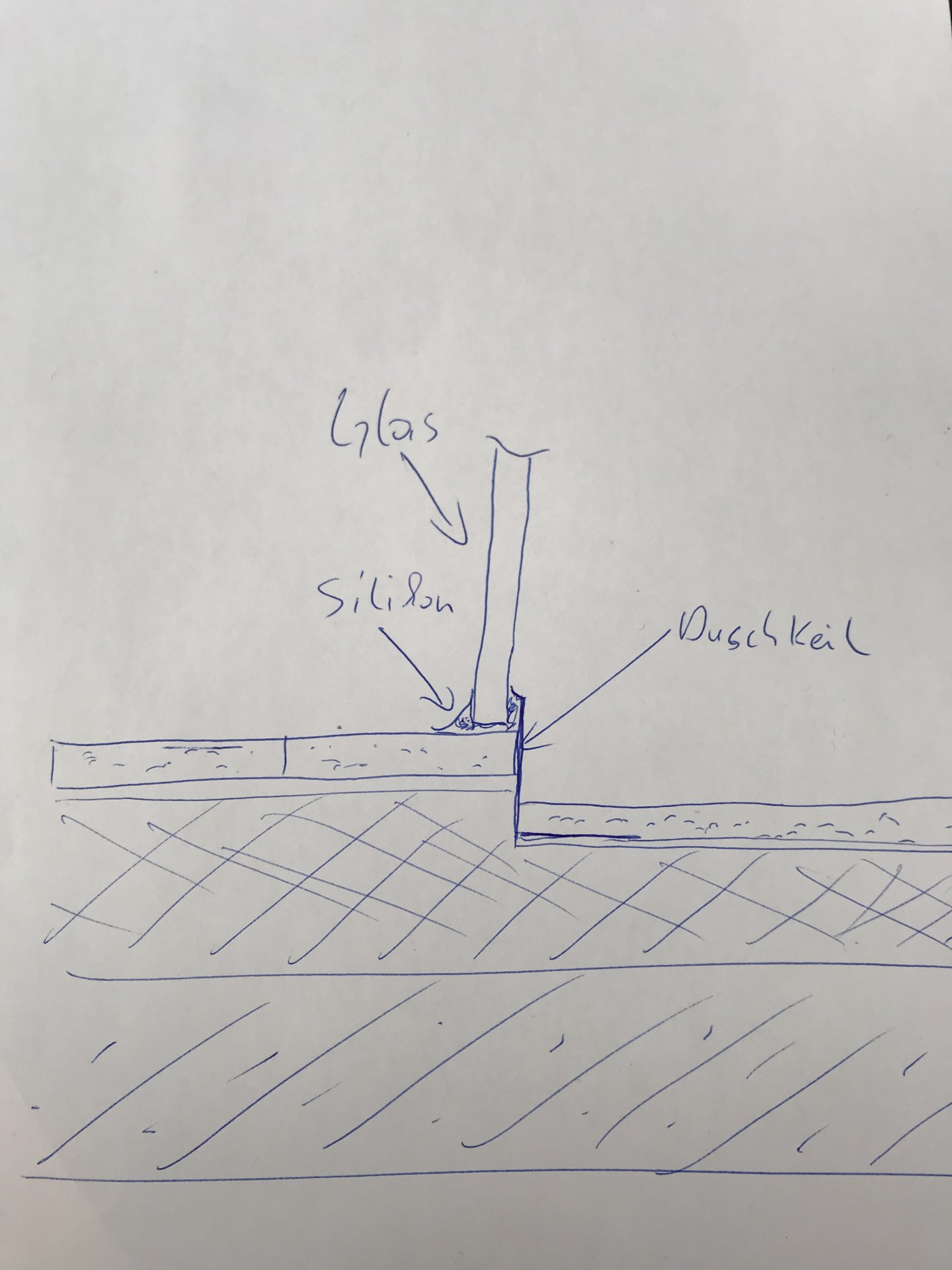

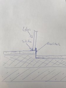

    Okay hatte mir schon gedacht, dass man es irgendwie Schalen muss. Den Keil habe ich jetzt da, ich denke ich wede Ihn verwenden als schönen Übergang zu den Fliesen und das Glas dann in da U Profil setzen.

    Epoxidestrich verwenden wir hier, weil normaler Estrich reißen würde, auch wenn man Ihn mit Wellenverbindern einsetzt?
    Die PE Folie ist die erste Trennschicht zwischen Decke und neuem Estrich
    Die zementäre Dichtschlämme wird vollflächig über alten und neuen Estrich aufgetragen.
    Ich habe diese Rinne verbaut
    Easydrain Modulo Taf Low
    hier ist eine umlaufende Manschette bereits Bestandteil der Rinne selbst und wird mit abgedichtet.

    Dein AW eben nicht, oder wo ist der Anschluss? Und selbstverständlich sind die Durchdringungen von Rohren auch mit zu dichten, ich gebs auf :not_w1:

    Es gibt ja keine Durchdringung, weil Dichtebene liegt oben.
    Was meinst Du mit AW?

    Exakt so habe ich es verstanden Fabian. Die ausgeklappte Manschette wird auf auf den Estrich geklebt und mit in die Abdichtung eingearbeitet. Dann habe ich eine dichte Fläche/Wanne und es kann von keiner Stelle Wasser unter diese Ebene gelangen, es wird alles auf dieseser Ebene richtung Abfluss laufen.

    @SIL, schau hier, die Abdichtung ist oben da wird nix weiter durchdrungen.
    Aber klar, es wäre kein Problem das Abflussrohr mit anzudichten, nur wollte ich wissen wo das gefordert wird? Nach DIN jedenfalls nicht.
