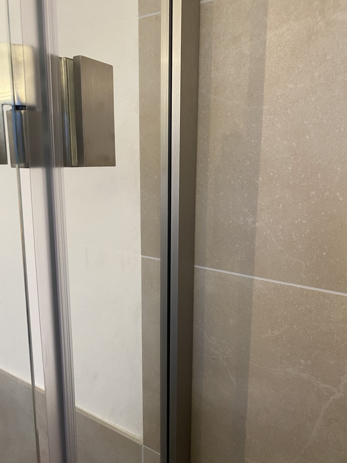

    Moin,
    ich habe gestern eine bodengleiche Dusche eingebaut. Nunmehr stellt sich die Frage, welche Übergänge ich silikonieren muss. Die Anleitung des Herstellers gibt hierzu leider keine richtigen Aussagen. Die Duschwand ist mit U-Profilen an der Wand befestigt (siehe Foto). Nun meine Fragen:
    • vertikales Silikon innen zwischen Wand und Profil
    • vertikales Silikon außen zwischen Wand und Profil (vielleicht zwecks der besseren Optik)
    • vertikales Silikon innen zwischen Wand und Scheibe
    Ich habe ein wenig bedenken, dass ich mit zu viel Silikon zu viel dicht mache und unter Umständen eintretendes Wasser nicht mehr ablaufen kann.
    Danke und einen schönen Sonntag!

    Nur innen und nur zur Wand.

    Danke, damit hast du mir schon geholfen. Was mache ich mit dem außenliegenden Übergang (horizontal) von Fußbodenfliese zur Trennwand?

    Auch von innen Silikon

    Nicht auch von außen?

    Nur wenn du draußen duscht.

    Es dringt immer Wasser in den Spalt. Zum Abtrocknen muß ein Weg offen bleiben.
