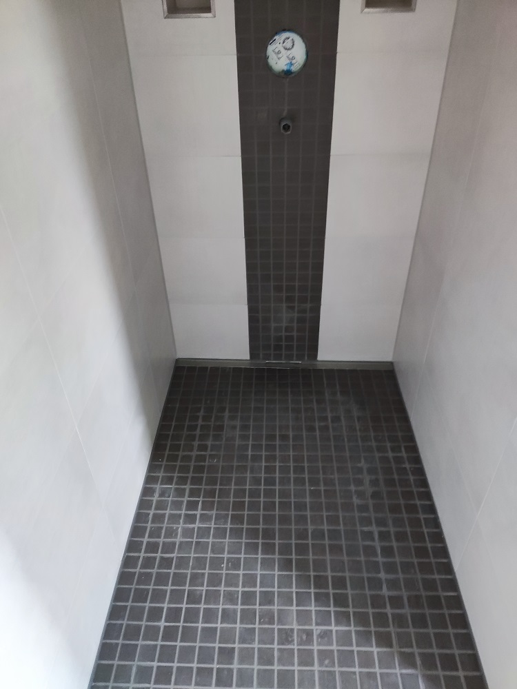

    bei unseren Bauvorhaben mit einem GÜ war nun der Fliesenleger da. Wir haben eine bodengleiche Dusche ca. 1,40m x 1,00m.

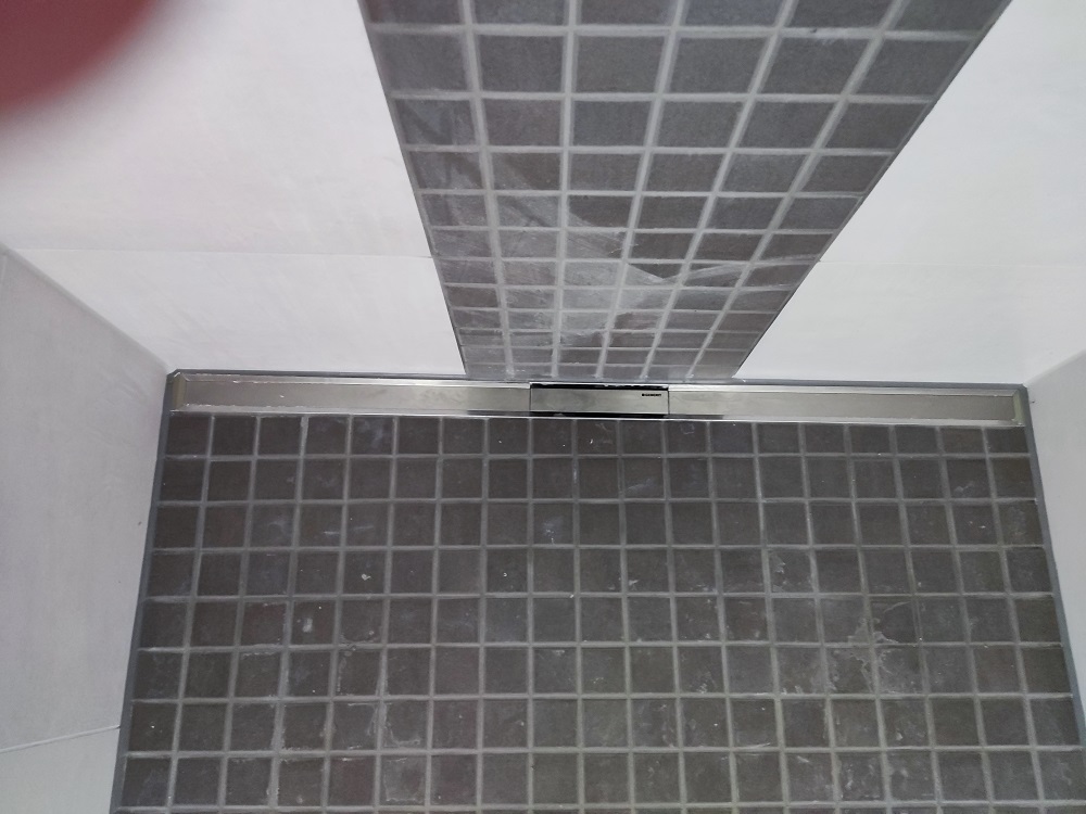

    Nun fällt direkt beim Betreten der Dusche auf, dass diese anscheinend schräg ist, was man sehr gut an der Duschrinne und den Mosaikfliesen sieht. Eine Mosaikkachel ist 5x5cm. Demnach haben wir hier ungefähr 2,5cm Abweichung. Ich vermute die Trockenbauvorwand wurde schräg gebaut.
    Bilder sind angefügt.
    Gibt es da DIN-Normen für Wände bzw. Fliesen? Würdet ihr sagen, dass es ein Mangel ist? Zumindest optisch finden wir es alles andere als schön für einen Neubau...
    Wie könnte man das Problem lösen? Ideen?

    Ich würde eher sagen, das die Wand nicht im Winkel ist.

    Ja, wusste nicht wie ich es ausdrücken sollte, aber das trifft es. Gibt es da irgendwelche Normen bzgl Winkel der Wände?

    Vermutlich ist in deinen Bauplänen die Wand im rechten Winkel eingezeichnet. Diese hast du und dein GÜ auch unterschrieben. Somit ist die Rechtwinklichkeit auf definiert. Bleibt halt die Frage, in welcher DIN Toleranzen definiert sind.

    Vorleistungsprüfung mangelhaft vom Fliesenleger.
    Wand falsch.
    So oder so ein Mangel beim GÜ, also einfach 1x neu bitte.
    DIN 18202

    Vielen Dank erstmal! Ich werde mal das Stichmaß bestimmen was nach DIN 18202 ja nur maximal 6mm abweichen darf (bei 1m Nennmaß). Ich werde berichten was bei rumgekommen ist. Im Moment sammeln sich leider die Mängel. :-(

    An für sich kann man solch eine kurze Wand problemlos ausgleichen.
    So oder so würde ich den Fliesenleger einmal herbei holen damit der die Fliesen reinigt. Sowas hat man sauber abzuwaschen. Die Ränder an den Fugen bekommt man nur sehr schwer weg wenn erstmal ausgehärtet.

    Warum denkst du so viel?
    Für mich sieht es wie eine Trockenbauwand* aus. Sind ja oben die beiden Nischen zu erkennen.
    Der Aufwand aus Laiensicht (ich schreib's immer dazu)
    - Ein Stück der Bodenfliesen entfernen.
    - Trockbauwand entfernen.
    - Trockenbauwand gerade setzen.
    - Neu Abdichen
    - Neu fliesen.
    ...Kommt dann halt darauf an, wie da letztlich mit dem Bodeneinfluss noch passt.
    *Trockenbauer scheinen es mit der Rechtwinklichkeit nicht so ernst zu nehmen. Bei uns im Schlafzimmer ist auch eine Ecke nicht passend, was wir aber erst beim Verlegen des Laminat gemerkt haben.

    Der Schaden ist relativ einfach zu beheben. Die Schräg geschnittene Mosaikreihe muss raus und die Rinne. Die Rinne hat in der Mitte nur einen Topf in den die Rinne eingesetzt wird. Das Loch vom Topf ist etwas größer, sodass mann etwas Spiel hat. Also die Rinne etwas vorziehen, die Wand mit Haftgrund versehen, spachteln und dann neu drüber fliesen. Wenn man erstmal anfängt die Wand zu versetzen muss das ganze Bad erneuert werden, da man die Abdichtung nicht mehr fachgerecht anschließen kann. Das wir man kaum durch bekommen, da unverhältnismäßig.

    Die Wandfliesen müssen dennoch komplett entfernt und nach Begradigung der Wand neu gefliest werden oder?

    U.a darauf wollte ich hinaus, denn seitlich passt es dann ja auch nicht mehr. (Zumindest die eine Seite).

    Nicht unbedingt. Die Rinne hat recht großen Spielraum. Wenn man die Fliesen dran lässt, die Wand ausgleicht und die Rinne entsprechend vor zieht müsste man ohne großen Abriss neue Fliesen drüber kleben können. Die erste Mosaikreihe muss sowieso geschnitten werden. Sonnst muss auch der Fussboden raus wenn man dort mit ganzen Mosaiktafeln beginnen will.

    Schon mal ein erstes Update. Die Baufirma sieht es selbst als Mangel und hat bereits Rückbauangebote eingeholt.
