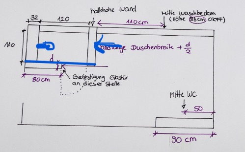

    Hallo liebe Forengemeinde,
    wir haben ein Haus bei einem Bauträger gekauft. Als Sonderwunsch haben wir eine bodengleich geflieste Dusche ausgewählt. Wir haben später erfahren, dass die Dusche mit einer Schwallkante von 1 cm ausgeführt werden soll.
    Wir sind bei dem Begriff bodengleich von einer Dusche ohne Schwallkante ausgegangen und sind verwundert, dass das heutzutage nicht Stand der Technik ist.
    Ist es bei dem Grundriss eine Schwallkante in der Dusche zwingend notwendig? Würde nicht ein Gefälle in der Dusche in Kombination mit einer Glastür ausreichend sein?
    Vielen Dank und liebe Grüße
    Christoph

    Bei solch kleiner Dusche würde ich dringend zu einer Schwallkante raten. Barrierefrei ist diese Dusche ohnehin nicht und ein Zentimeter Höhenversatz ist unkritisch.
    Achte auch auf die Abflussdaten des Ablaufs. Die meisten Herstellerangaben beziehen sich auf eine Aufstauhöhe von 5 cm wenn der Abflusswert angegeben wird. Wenn da nicht ausreichend Gefälle besteht, reicht auch der Zentimeter Schwallkante nicht.

    An welche Stelle wird denn dort der Ablauf plaziert?

    80cm Wand aus feststehendem Glas machen und verlängern, halbhohe Wand weglassen und von dort die Dusche betreten. Dann brauchst Du auch keine Schwallkante.

    das ist die richtige Frage.
    was für ein Ablauf / Rinne
    Wo / an welcher Wand und wo der/die Duschköpfe?
    Gefälle von wo nach wo und wie viel ?
    bin da auch eher bei @Fred Astair das wird knapp
    Der GU will halt keine Reklamation wenn dann (ab und zu) Wasser ins Badezimmer läuft.
    sicher baut er euch das auch ohne Schwelle wenn ihr drauf besteht

    Man sollte sich nicht zu sehr von der Zeichnung beirren lassen. Die ist nicht ansatzweise Maßstabsgetreu. 110x120 ist nicht gerade klein.

    Es wird eine Rinne als Abfluss ausgeführt, die an der von der Glastür abgewandten Seite liegt. Der Duschkopf ist an der linken Wand, so wie Fabian Weber es in seinem Beispiel angezeichnet hat. Das Gefälle der Dusche würde von der Glastür wegführen.

    das Problem ist halt dass du praktisch gesehen auf 1,1 Meter halt auch keine 5cm Gefälle zur Rinne verziehen kannst sondern nur 2-3 maximal.
    Das ist keine kleine Dusche, keine Frage, aber wenn du da mit 1,8m drin stehst und dann Regenwald oder wahlweise normale Dusche auf dich einregnen und du mittig stehst, dann läuft an deinen Armen und Beinen schon einiges runter und eben auch in Richtung Tür.
    Eine Bodendichtung ist nie dauerhaft 100% perfekt und da kann es auch bei einem perfekt funktionierenden Abfluss schon mal passieren dass da ein kleiner Schwall oder eine Spur nach außen rinnt.
    wenn das für euch ok ist verzichte auf die Schwelle...
    ansonsten müsste man das leider anders gestalten

    Sieht das dann nicht ziemlich komisch aus, wenn die Rinne nicht unter der Brause ist?

    3% Gefälle reicht in der Regel vollkommen aus. Man muss das ganze geschickt anstellen. Das Gefälle beginnend an der Außenkante der Trennwand und die Tür paar cm nach innen versetzt, dann benötigt man auch keine Schwallkante. Ich hab übrigens noch nie eine Schwallkante eingebaut und werden das auch in Zukunft nicht tun, weil das unnötig ist und bisher auch noch keine Probleme gab.
