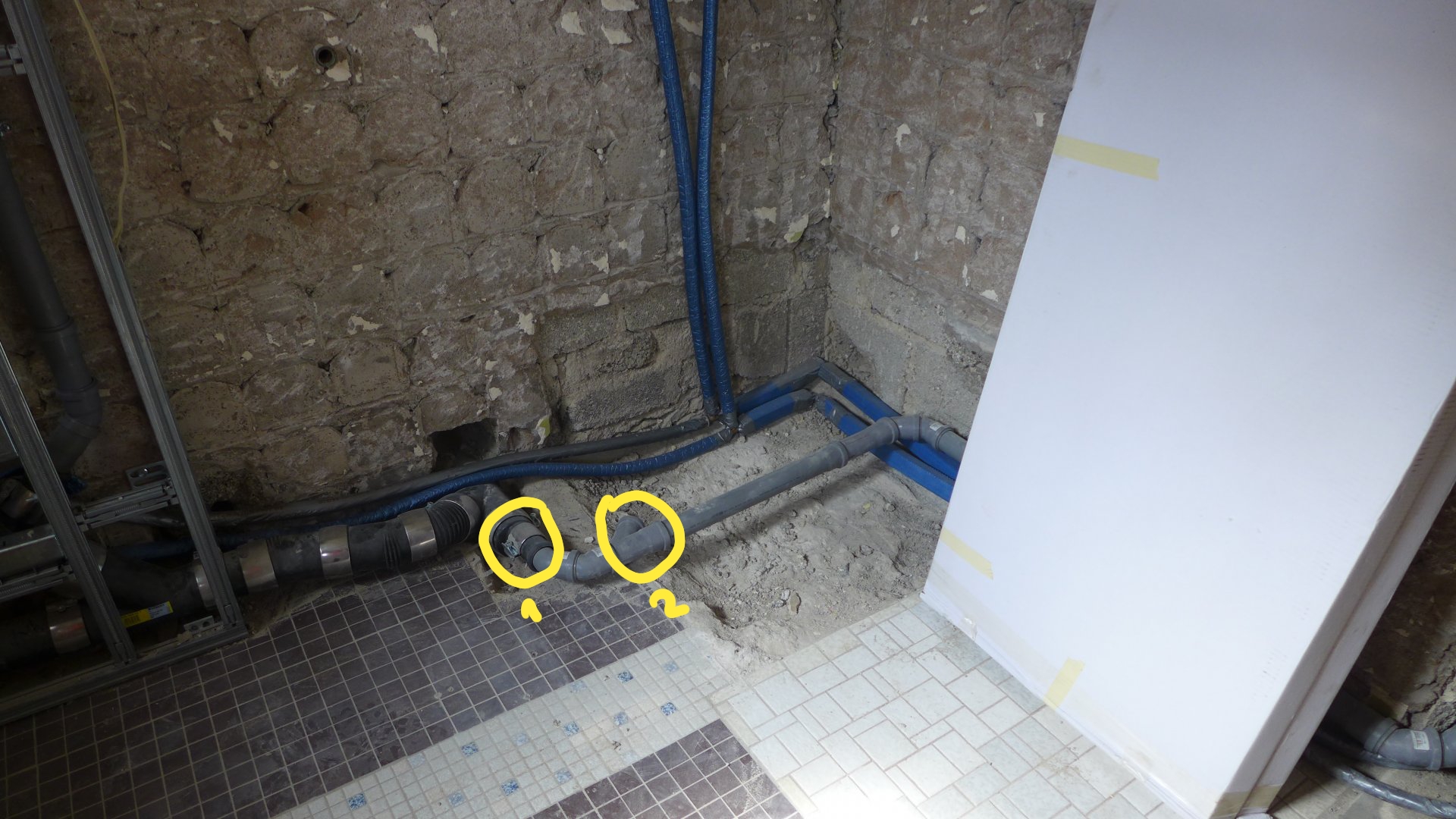

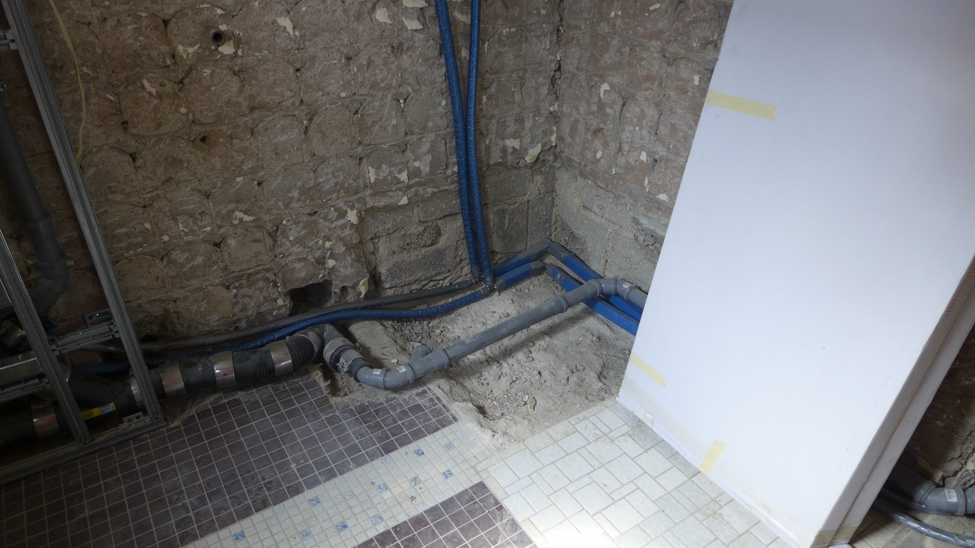

    Hallo Zusammen,
    wir haben ein altes Haus (1970) gekauft und umgebaut. Auf Erdgeschoss haben wir eine bodengleiche Dusche mit Rinne, daneben sitzt die Toilette. Wir haben hier aber Probleme seit wir eingezogen sind. Ende november, kurz nach dem Umzug haben wir festgestellt, dass nach Abspülung der Toilette Wasser in der Duschkabine "zurückkommt". Wir haben dieses Problem der Firma gemeldet, die meinte es wäre eine Verstopfung und hat mit einem Spiral die Rohren gereinigt. Eine Woche später war das Problem wieder da. Ich habe dann eine andere Rohrreinigerfirma gerufen, die wieder mit einem Spiral die Leitungen gereinigt hat. Es war mitte Dezember. Seitdem haben wir auf Erdgeschoss nur Wc genutzt, weil die Duschkabine erst vor drei Wochen fertig geworden ist. Mein Mann duscht jetzt unten seit ca. 2 Wochen und seit 1,5 Wochen ist das Problem wieder da. Das wasser läuft nicht ab und nach Abspülung der Toilette kommt ordentlich raus. Meine Frage: kann es ein bautechnisches Fehler sein? Oder was kann der grund sein. Oben im Badezimmer funktioniert alles einwandfrei, auch in der Küche, nur das Badezimmer ist unten unbrauchbar. Die Firma sagt natürlich, dass sie alles richtig gemacht hat, wir können es aber nicht beurteilen und sind absolut ratlos. Es kann nicht sein, dass wir alle paar wochen wegen Verstopfung eine Firma beauftragen müssen.

    Gibt es Fotos von der Leitungsführung aus der Bauzeit?

    Es kam noch Estrich darauf. Die Rinne liegt vor den blauen Rohren....
  5. #5 Fred Astair, 10.02.2018
    12.720
    6.580
    Alles klar.
    Das altbekannte Höhenproblem. Die Dusche hätte niemals auf der gleichen Höhe wie das WC angeschlossen werden dürfen.
    Mindestens hätte der Excenteranschluss nach oben gedreht werden müssen. Dann wäre aber die Dusche 5 cm höher gekommen.
    Noch besser wäre eineTrennung von Dusch- und WC-Abwasser bis zum Fallstrang gewesen.
    Wenn Du mich fragst, wie das zu heilen ist, dann muss ich Dir sagen, dass es ohne Abriss nicht gehen wird.

    Es kam aber noch ca. 16 cm Estrich, somit liegt die Duschboden und Rinne eigentlich höher. Oder meinst du, dass Abflussrohr von Duschkabine nicht zum Wc Abfluss angeschlossen werden dürfte?

    20180210_182143.jpg Mindestens hätte der Excenter(1) um 90° nach oben gedreht werden müssen und der 45°-Abzweig (2) müsste schräg noch oben gedreht sein.
    Besser wäre aber gewesen, das WC-Abwasserrohr waagerecht bis zum Fallstrang zu führen, also beide Leitungen strikt zu trennen.
