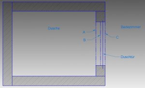

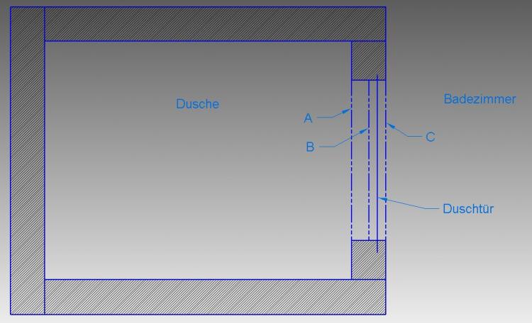

    ich würde gerne eure Empfehlung hören, wo man mit dem Fliesengefälle eine ebenerdigen Dusche anfängt.
    Situation habe ich einmal als Skizze dargestellt. Dabei sind die schraffierten Flächen Massivwände. Die durchgezogene Linie stellt die geplante Position der Duschtür (Drehtür aus Glas für Nischen, Tür geht zum Badezimmer auf) dar. Fängt man nun mit dem Gefälle bei A,B oder C an?
    Vielen Dank schonmal für eure Antworten!
    Gruß, Max

    Ohne Maße schwierig.
    Es kommt auch auf die Position der Dusche und deren Stärke an.
    Wenn das ganze 2m tief ist, dann wird an der Türe kein Wasser ankommen.
    Wenn aber alles geht, wäre C natürlich perfekt.

    C natürlich

    ok. Die Tür besitzt einen Hebe-Senk-Mechanismus. Bei C müsste die Tür ja über den Übergang Gefälle-Badezimmer geführt werden. Das ist kein Problem?
