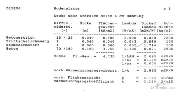

    ich würde mich mit unserem Anliegen gerne an das Thema "dranhängen".
    Wir stehen vor der Sanierung unseres Einfamilienhauses (Baujahr 2000). Im Zuge des geplanten Heizungstausches (Ölheizung gegen Pelletheizung) überlegen wir nun auch, die bestehenden Heizkörper durch eine Fußbodenheizung zu ersetzen.
    Das Einfamilienhaus besteht aus einem Erd- und Obergeschoss, wobei das Erdgeschoss nicht unterkellert ist.
    Unsere Befürchtung ist - wie hier im Thread auch teilweise schon thematisiert - dass durch das nachträgliche Einfräsen in den Bestandsestrich ein Großteil der Fußbodenwärme mangels unzureichendem Aufbau / Isolierung via Bodenplatte an das Erdreich verloren geht.
    Ich habe den Aufbau der Bodenplatte des Erdgeschosses mal beigefügt. Entspricht dieser Bodenaufbau annähernd dem einer "klassisch" geplanten Fußbodenheizung oder ist aus energetischer Sicht zwingend zu einer Kompletterneuerung des Bodenaufbaus zu raten?
    Für eine kurze Einschätzung wären wir dankbar!
    PS.: Im Badezimmer des Erdgeschosses ist (seit Erstellung) bereits eine Fußbodenheizung verbaut
    Grüße
    Flo

    Also, der U=0,349 (auf dem Bild noch als „k-Wert“ ausgewiesen, da hat sich aber nur die Bezeichnung geändert) ist kein Spitzenwert, aber mies ist das auch nicht.
    Bei einer „modernen“ FBH mit geringen Rohrabständen geht’s einigermaßen von den Wärmeverlusten her. Da sind die Systemtemperaturen ralativ niedrig und die Temperaturdifferenz zum Erdreich nicht so hoch wie zB. zur Aussenluft hin. Um auf die niedrigen Systemtemperaturen zu kommen muß man dann aber wirklich viel fräsen, also einen engen Rohrabstand realisieren und was da bei dir gerade geplant ist weiß ich halt nicht. Das ist jetzt die prinzipielle technische Sichtweise.
    Jetzt kommt das GEG. Auch von den gesetzl. Vorschriften her reicht es noch, da gilt in der Sanierung ein U von max. 0,50 und da liegst ja darunter. Wir brauchen also die Diskussion mit dem GEG erst garnicht anfangen, weil es reicht ja so oder so.
    Und jetzt kommen wir zum Rest. Ob es schlau ist das so zu lassen kann ich dir nicht sagen. Der politische Amoklauf ist ja bei den Heizkosten angekündigt, es fragt sich nur wie teuer es denn werden wird. Den unbekannten zukünftigen Heizkosten stehen die heutigen Baukosten gegenüber. Wie viel mehr die Erneuerung des Estrichs gegenüber dem Fräsen kostet ist bei dir wohl sehr abhängig von der Angebotssituation, aber ich lehne mich mal aus dem Fenster und behaupte, dass das Erneuern des Estrichs schlicht „unrentabel“ wäre. Hinzu kommen so Nebenprobleme wie Tür- und Raumhöhen, etc...
    Ich gehe noch einen Schritt weiter und behaupte sogar, dass der Einbau der FBH komplett unrentabel ist, weil der Pelletskessel hat von der FBH keinen Vorteil, dem nützen die niedrigen Systemtemperaturen wenig und im Haus von 2000 sind auch Rohrnetz und Co. idR nicht ganz so mies, aus wirtschaftlicher Sicht ist die komplette FBH bisschen zweifelhaft… Gut abgeglichene Heizkörper wären da wohl kein großer finanzieller Nachteil von den Heizkosten her.
    Mal kurz zur Dämmung unter der FBH. Wenn Du den U-Wert zB. auf „gute“ 0,2W/m2K verbesserst, dann ist die Verbesserung rund 0,15W/m2K. Bei durchschnittlich 30C Estrichtemperatur und 10C Temperatur von Erdreich macht das 3W/m2. Bei 100m2 wären es 300W. Das als Durchschnittswert über 180 Tage im Jahr macht 1.300kwh und mit 0,07€/kWh sind das 91€ im Jahr was Du da sparst. Das ist jetzt schon eher großzügig zugunsten der Dämmung gerechnet. Was Du da in 10 oder 20 Jahren sparst musst selbst ausrechnen…
    Und jetzt mein anderer Punkt. Wenn Du die Heizkörper läßt und den Estrich nicht aufheizt, dann komme ich bei 20C Estrichtemeperatur auf 1.500kwh (105€) im Jahr. Wenn Du es läßt wie es ist, sparst Du also mehr als wie wenn Du alles kaputtschlägst und neu machst. Das gilt auch bei steigenden Heizkosten entsprechend.
    Das Thema ist das Baujahr 2000. Die Häuser sind halt nicht so schlecht, dass man da regelmäßig „wirtschaftlich“ energetisch sanieren könnte…
    Was richtig ist, die FBH wäre bei einer späteren Umrüstung zB auf Wärmepumpe Gold wert, das ist dann aber das Thema „Bauen auf Vorrat“, bzw. „Bauen auf Verdacht“, wer es sprachlich angenehmer mag kann auch „Zukunftsfähigkeit“ oder sowas sagen.

    6cm Dämmung ist auf jeden Fall besser als garnix !
    Trotzdem halte ich vom Fräsen nix ;)
    Die Pelletsheizung hat kein Problem mit höheren VL , von daher, ab dafür.
    Gast 85175 gefällt das.

    Es sind 6cm 035 zzgl. 4cm 045…
