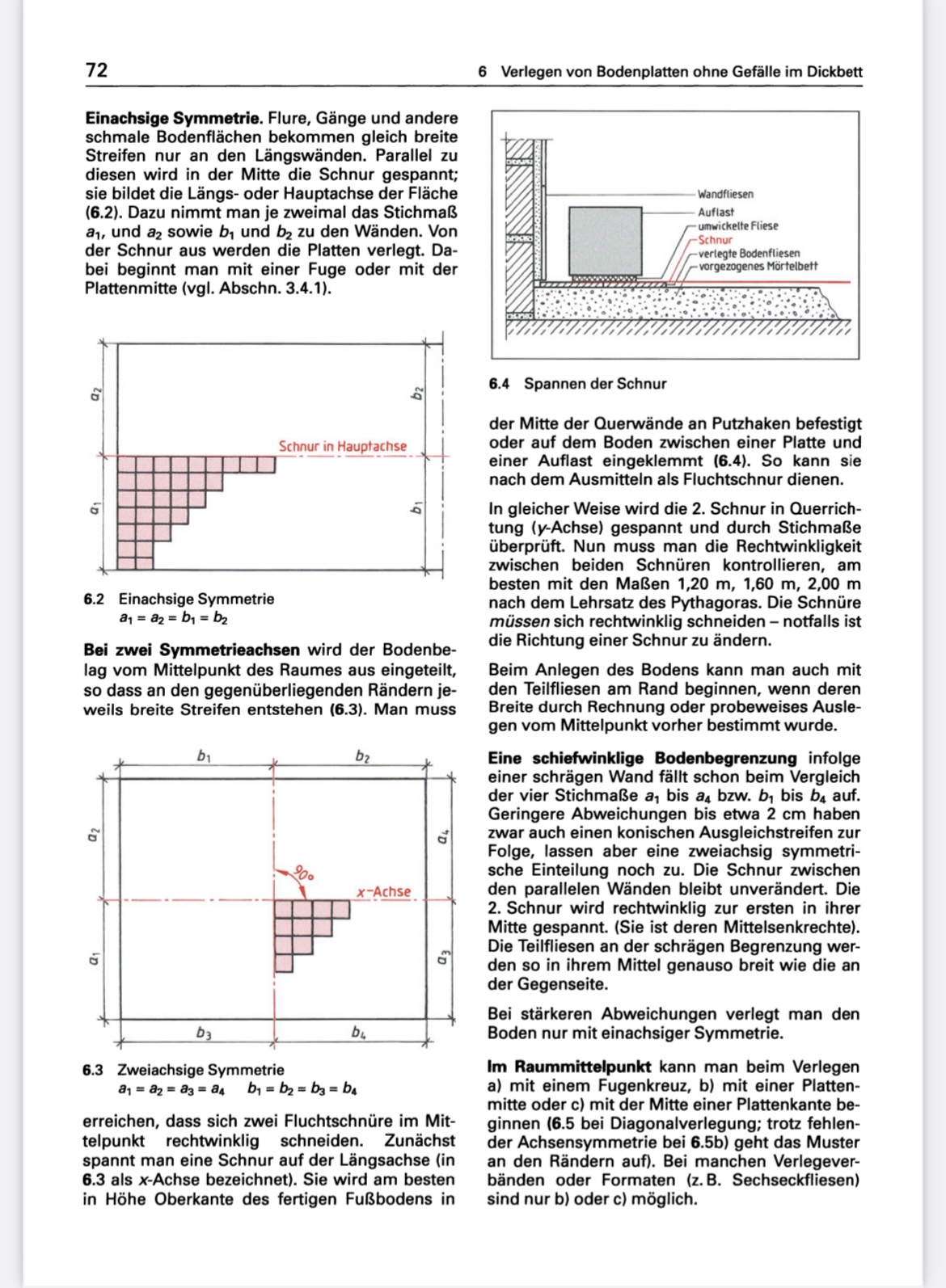

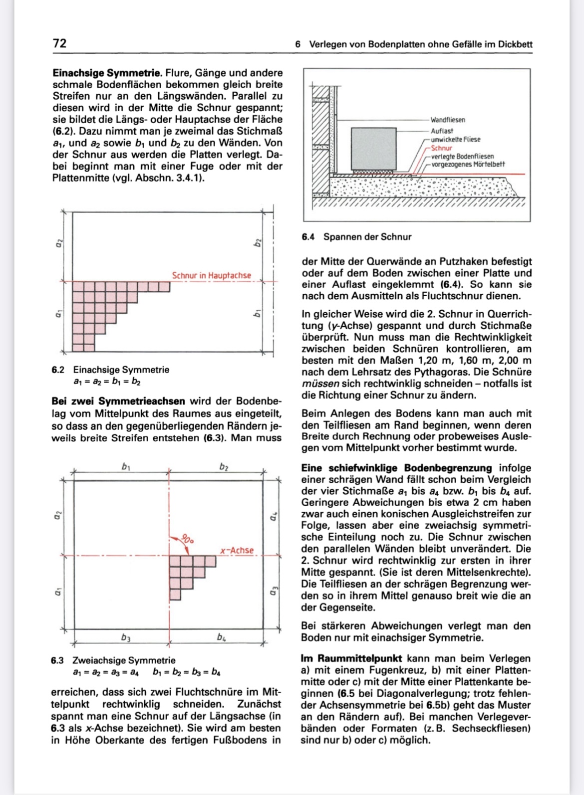

    Hier ein Thailänder, der im Dickbett verlegt, ich finde die Vorgehensweise mit der Schnur sehr interessant, ca bei Minute 20 legt er dann an. Hochinteressant anzuschauen, etwas Übung darin habe ich ja schon. Schade, dass es da im Deutschsprachigen Raum kaum bis keine Videos zu gibt.

    Wenn es keiner mehr kann, dann macht halt auch keiner Videos… Die die das noch können, die haben kein YouTube…

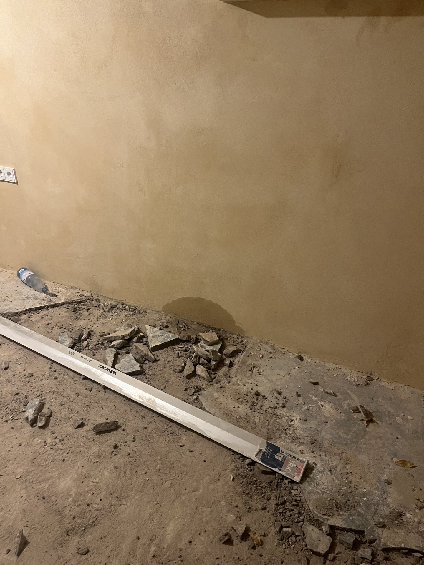

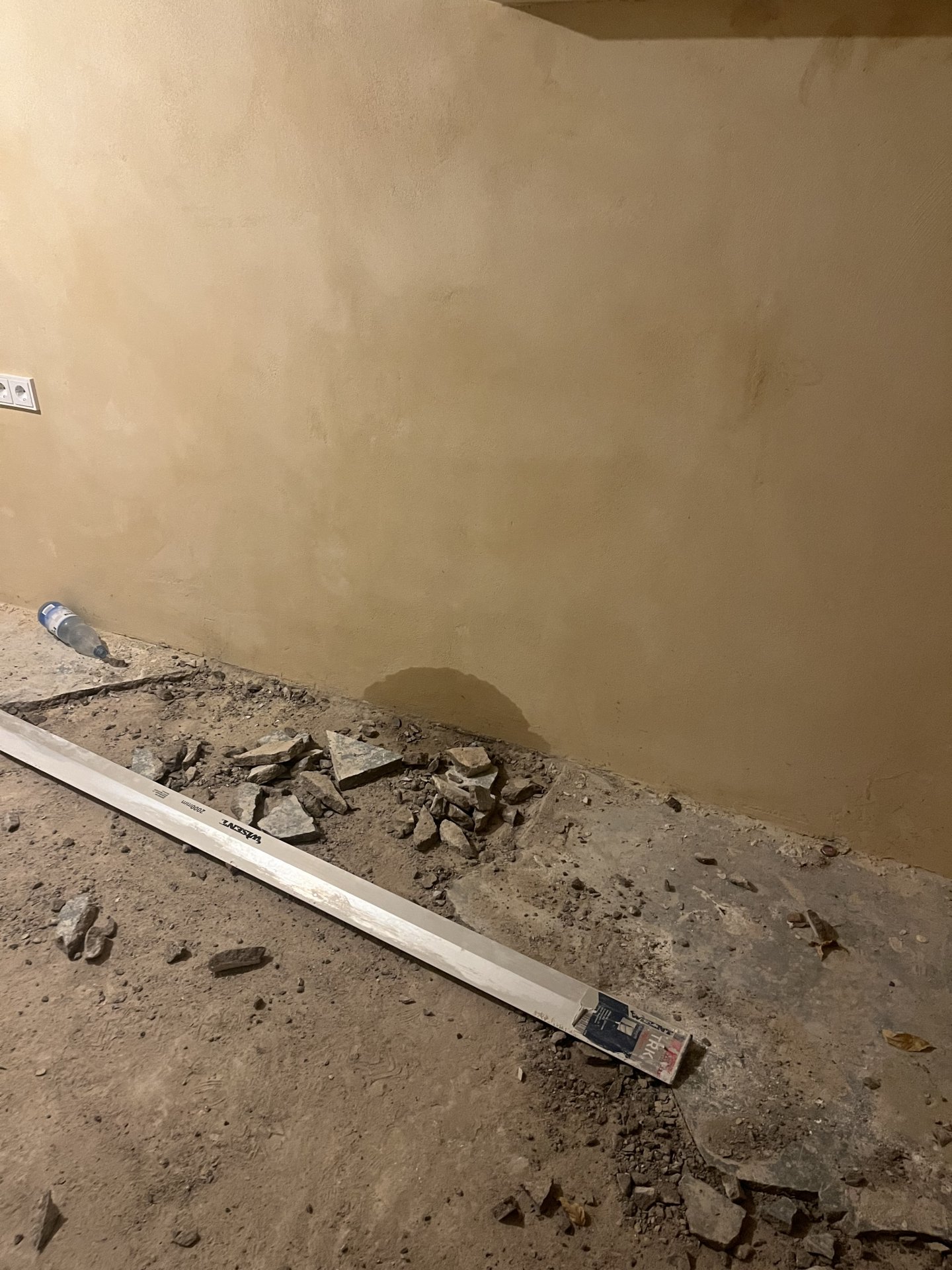

    Ich hätte noch eine Frage: wenn es etwas stärker regnet, bildet sich immer an einer Stelle ein Fleck, der dann aber auch wieder abtrocknet, ohne Spuren zu hinterlassen. Was könnte dafür die Ursache sein? Es passiert immer nur an der einen Stelle. Wenn es sein muss, könnte ich nächsten Sommer auch mal die Wand freilegen...

    Wundert mich halt, dass es die Flecken dann nur an dieser Stelle gibt.;) Aber ich sehe schon, ich werde mittelfristig nicht drum rumkommen, das außen mal Freizugraben.

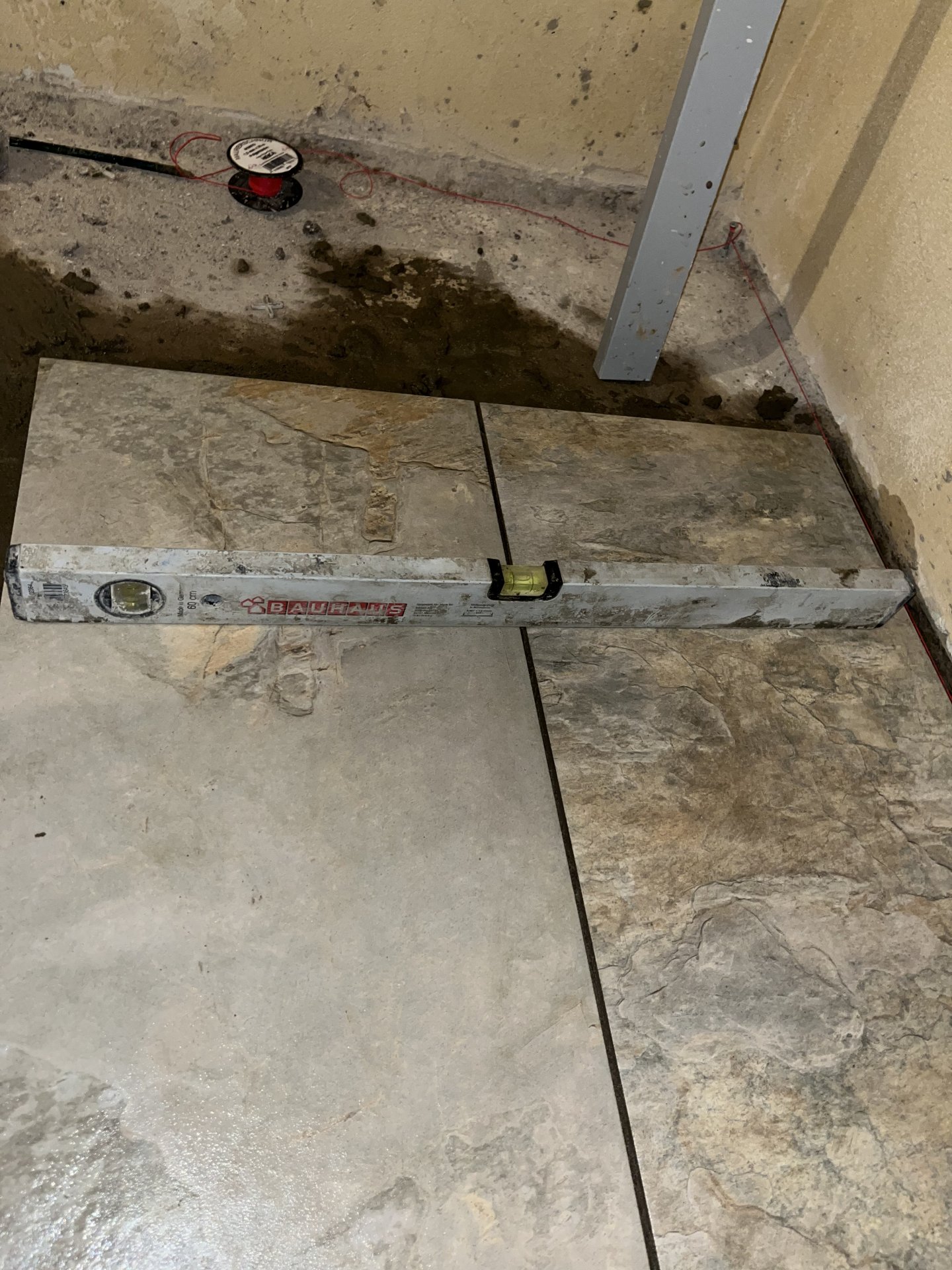

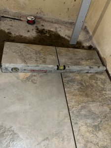

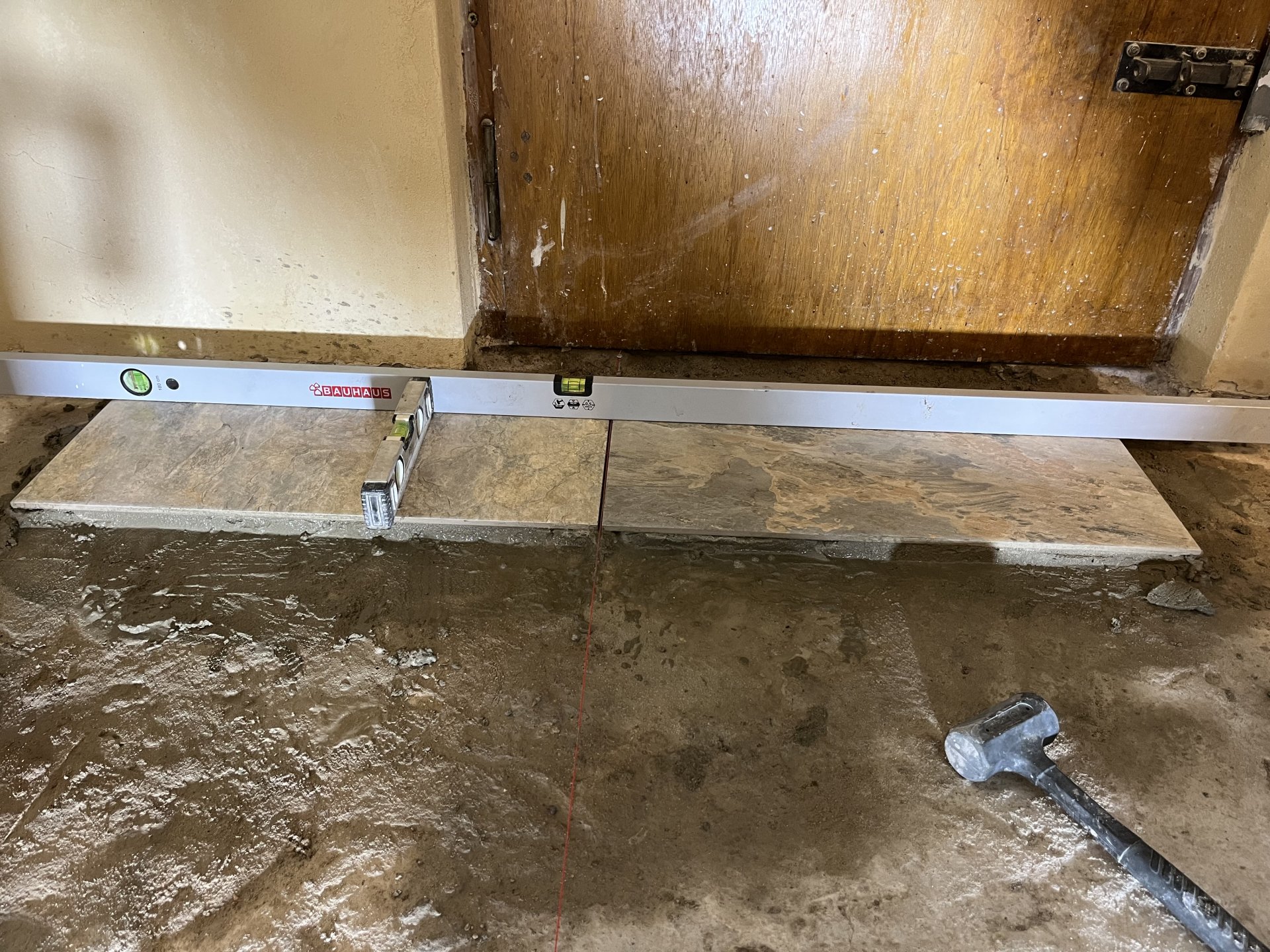

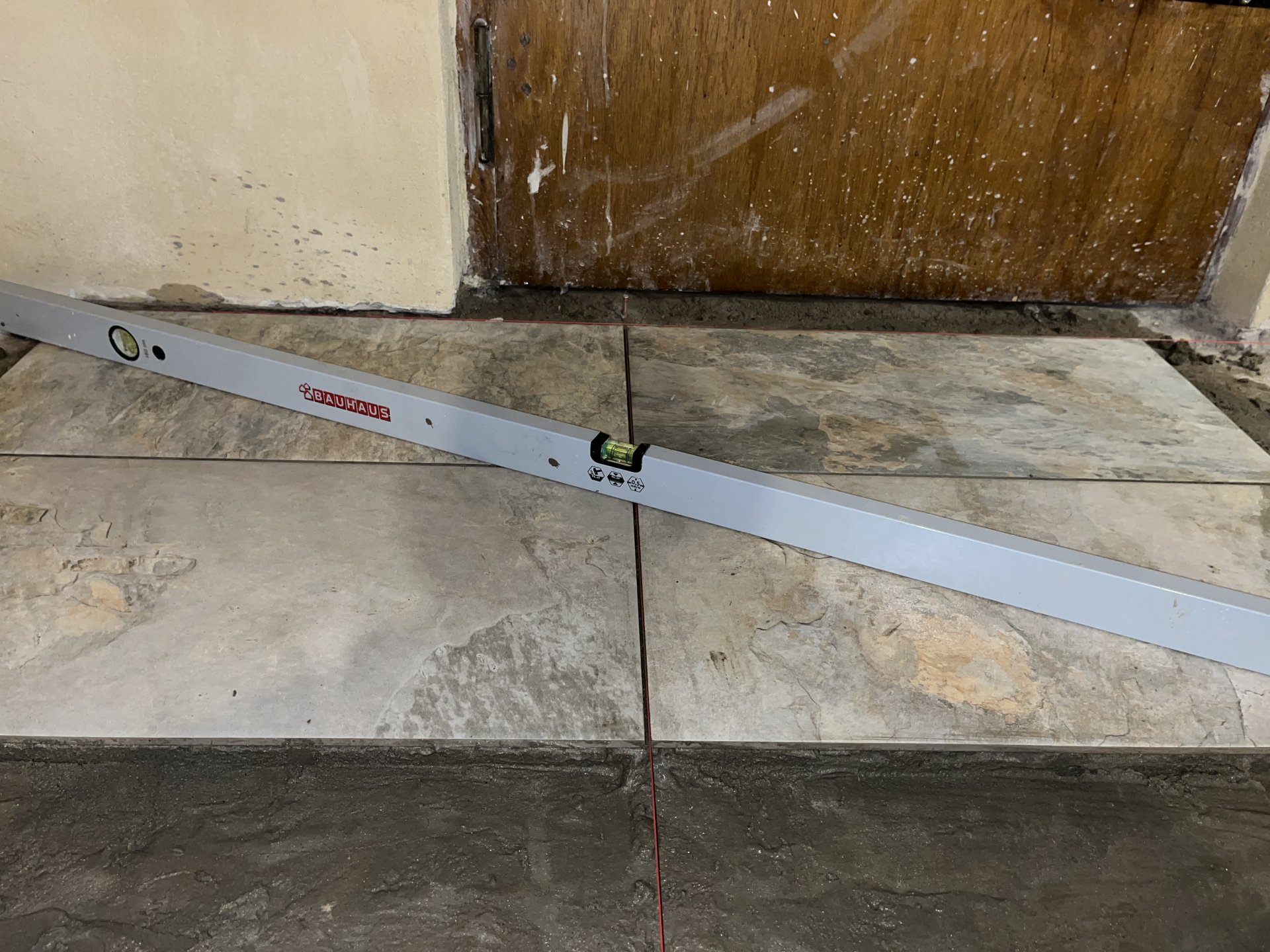

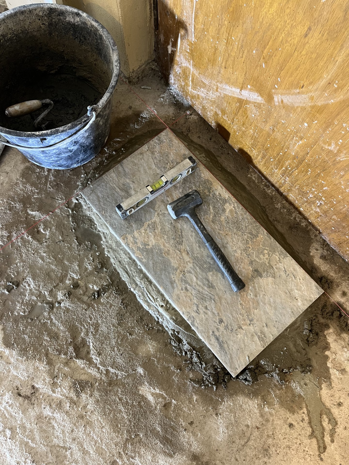

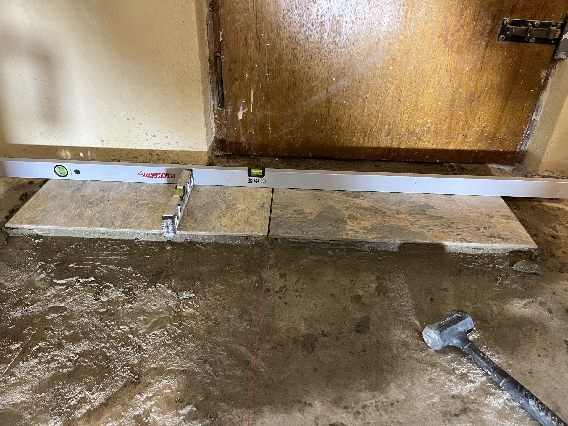

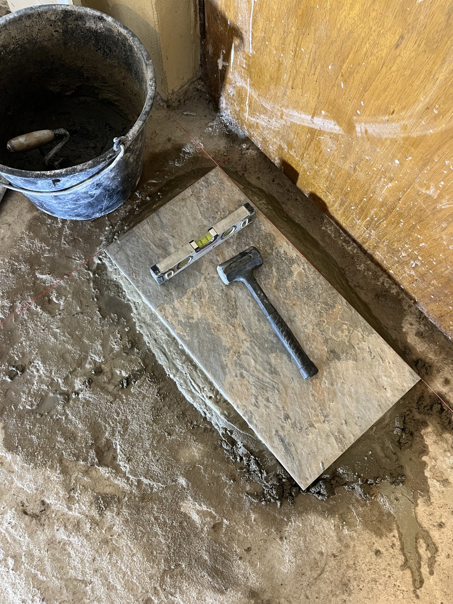

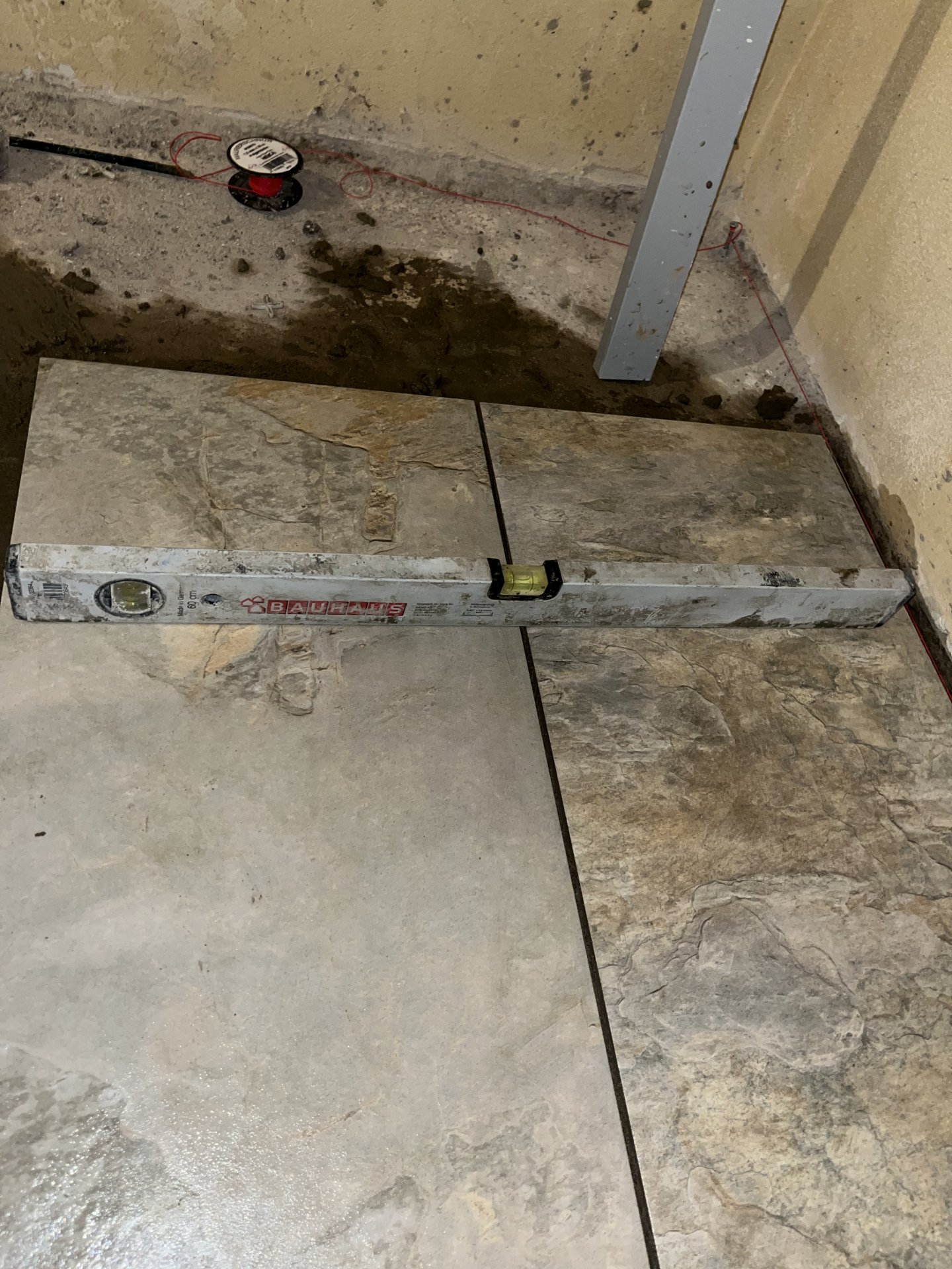

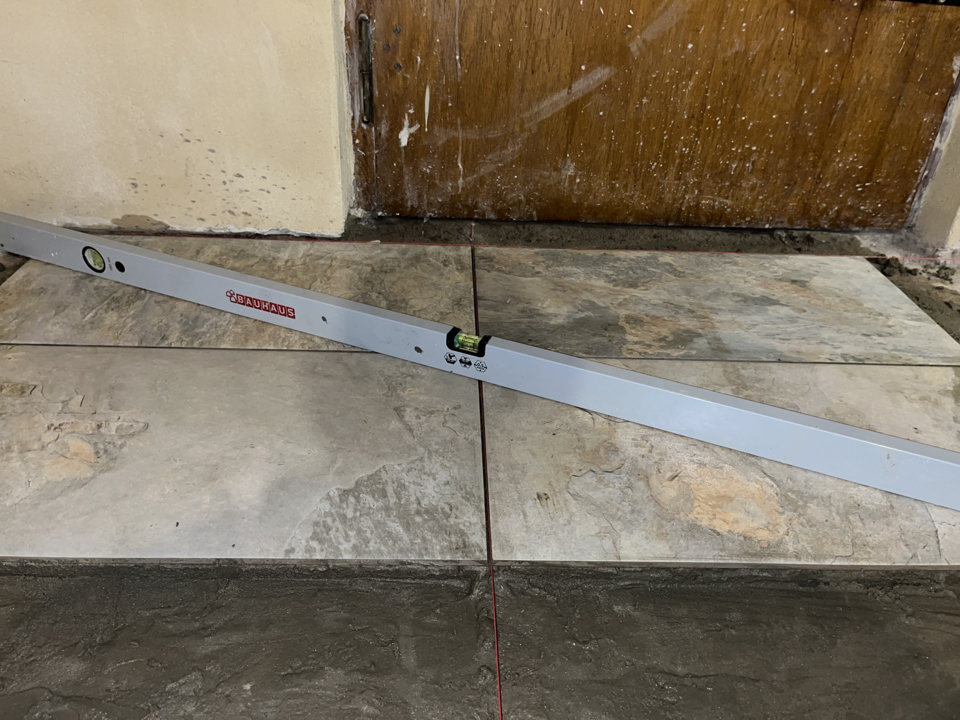

    Ich habe jetzt mal Angefangen, die Fliesen anzulegen, zuerst mir mithilfe der Schnur eine symmetrische Achse in der Mitte des Raums zu den Wänden geholt (nach der Tür ausgerichtet), dann Mörtel angemischt und Fliesen im Mörtelbett verlegt. Da ich hier Feinsteinzeugfliesen noch dahatte, vor dem Einklopfen natürlich Kontaktschicht mit dem Flexkleber gezogen. Erstmal nur 4 Platten zum Test verlegt, bin mal gespannt. Mein Hobby entwickelt sich weiter.
