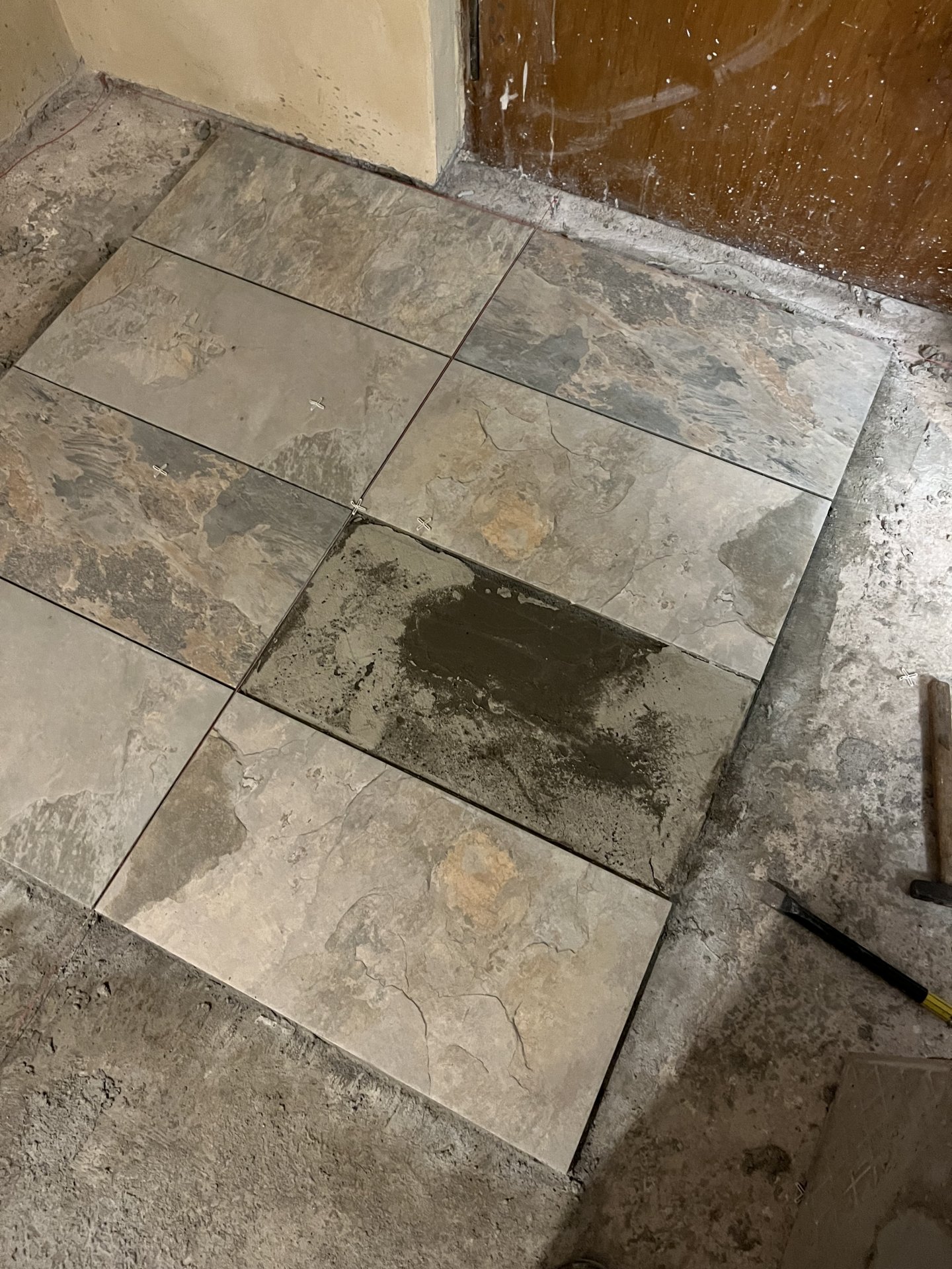

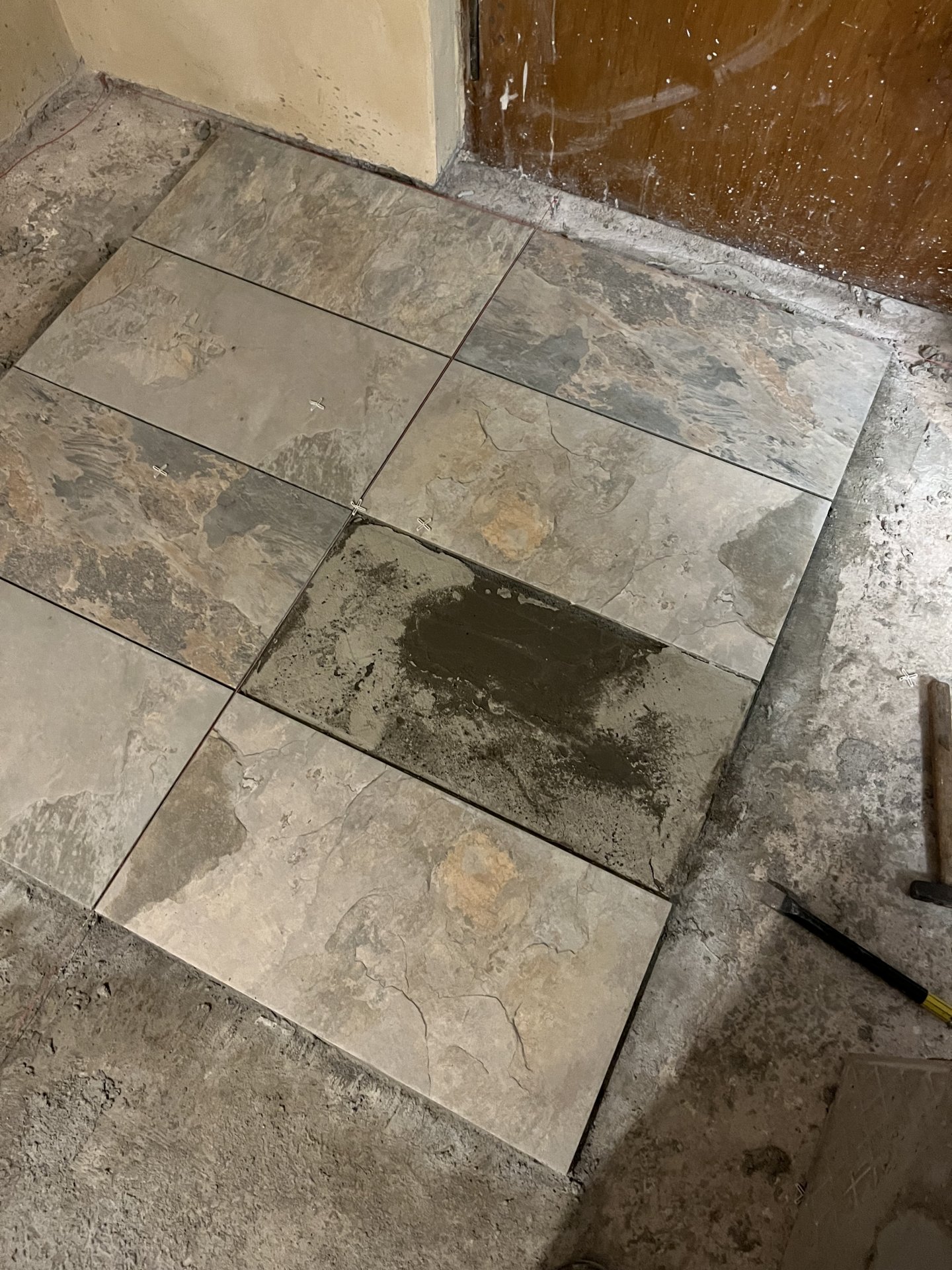

    Kleiner Tipp für alle die das auch mal machen wollen: macht euch den Mörtel nicht zu feucht an, eher in Richtung Estrichkonsistenz. Ich hab da auch eine Probe gemacht, und bei der Platte mit dem zu nassen Mörtelbett schwindete der Mörtel und es gab keinen Verbund mit der Haftbrücke. Bei einer trockeneren Konsistenz Richtung Estrich überhaupt keine Probleme, Haftbrücke verbindet sich perfekt mit dem
    Mörtel und es gibt keine Hohlstellen. (Zum Glück hab ich das bei nur einer Platte mal getestet, die anderen liegen Perfekt) Man hat es auch daran gemerkt, dass bei der betreffenden Platte es im Unterschied zu den anderen Hohl klang, wenn man geklopft hat.
