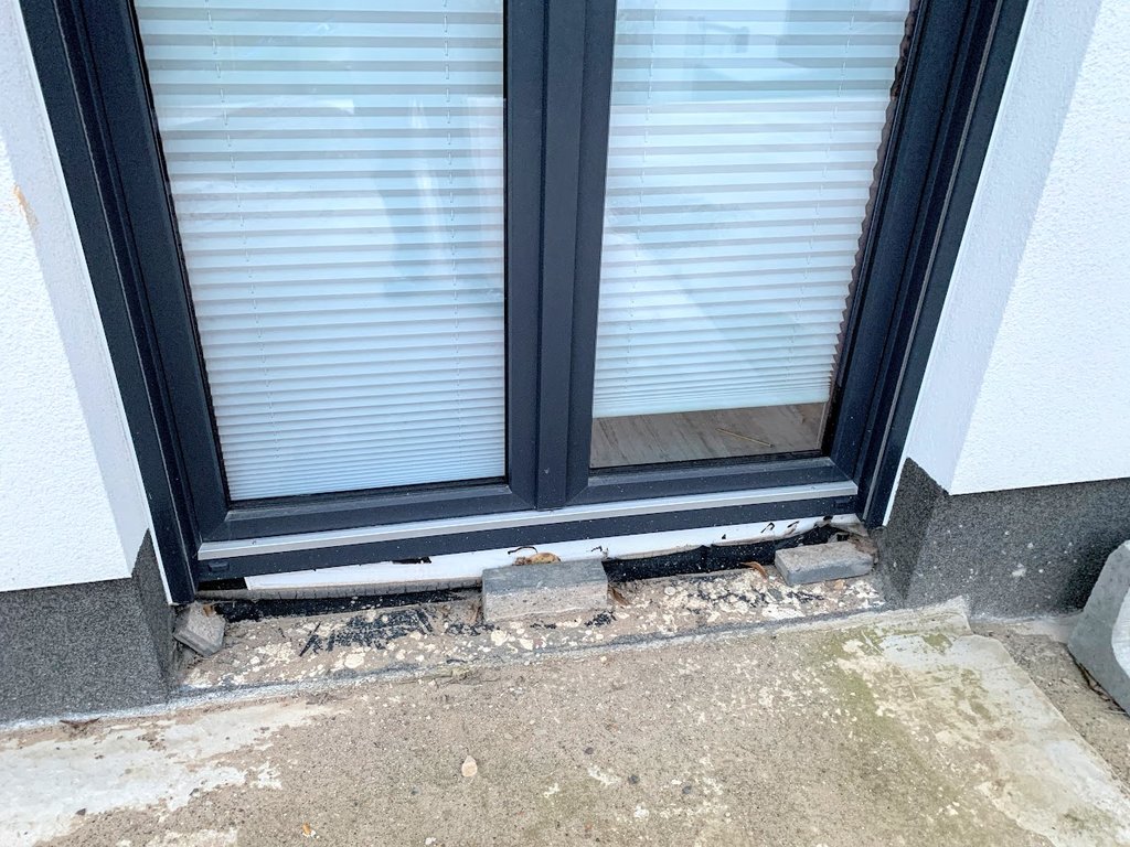

    wir haben ein EFH Schlüsselfertig ohne Keller gekauft. Ausgang von Haus zur Terrasse sollte im besten Fall Ebenerdig sein (1 Meter Überdachung vorhanden ggf. wollen wir zukünftig auch komplett überdachen). Regenwasser kommt dort entsprechend nur wirklich selten/wenig ran wenn es mal stark windig ist (Bild im Anhang).
    Ich frage mich nun welche Abdichtung nötig ist. Die stelle scheint lediglich unten verputzt und wie man am Bild erkennen kann wurde eine schwarze Folie hochgezogen (ist schon etwas abgegangen).
    Jemand einen Tipp wie ich dort vorgehen sollte wenn ich direkt dran pflastern will. Eine Ablaufrinne würde ich mir gerne sparen da großer Dachüberstand vorhanden.
    Danke vorab und schöne Grüße

    Ebenerdig geht das bei dem Profil gar nicht.
    Und was sagt denn der Hausverkäufer dazu? Ist ja so nocht fertig und fachgerecht...

    Das Fenster ist nicht fertig abgedichtet, es löst sich ja die Folie.
    Ob selbige auch am Mauerwerk (und nicht den Putz) angeschlossen ist, sieht man auf dem Foto nicht.

    Okay, also Hausverkäufer darauf ansprechen, dass die Folie sich löst und richtig befestigt werden muss. Wie meinst du das, dass bei dem Profil kein Ebenerdiger Ausgang möglich ist? Also ich würde gerne direkt unter das Fenster Pflastern das müsste doch möglich sein nur muss ich das vermutlich extra abdichten?

    Ne, musst nicht extra abdichten - aber die Entwässerungslinie liegt tiefer unter dem Aluprofil.
    Du kannst natürlich trotzdem bis darüber pflastern, wahrscheinlich funktioniert es auch. Aber gedacht ist es so nicht.
