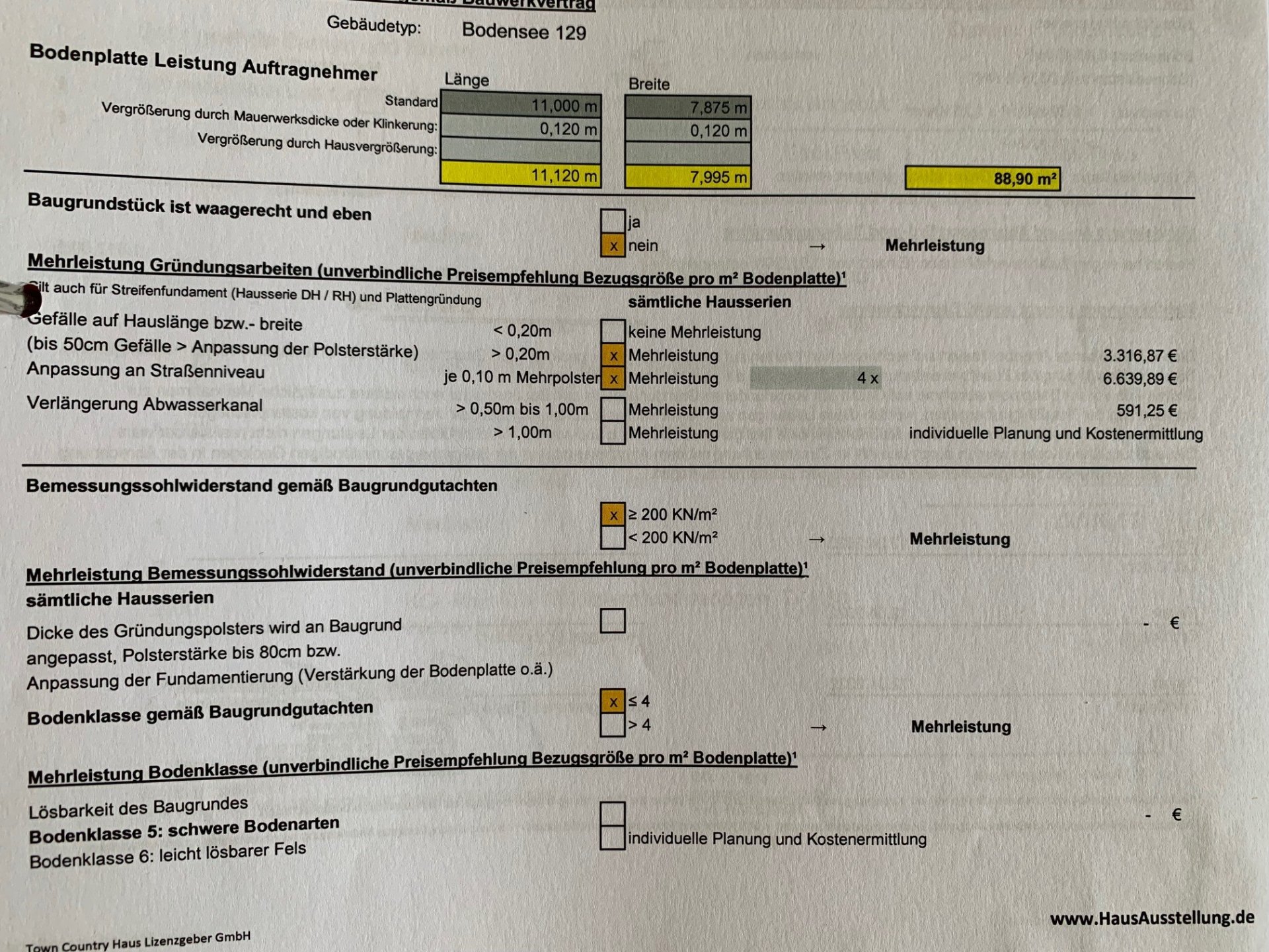

    Hallo Zusammen,
    ich bin neu hier. Wir bauen mit einem T&C Partner ein EFH. Unser Boden hat eine Bodenklasse 3-4 und wir haben Mehrgründungskosten von 24T€. Ich verstehe das einfach nicht! Nächste Woche gehen die Arbeiten los... einen Bausachverständigen haben wir jetzt...der hat aber erstmal Urlaub...
    Kann mir jemand erklären warum wir trotz eines relativ guten Bodens so tief gründen müssen?

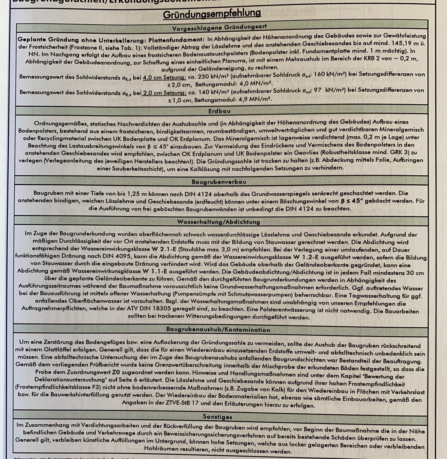

    Frage: Warum wird das Bodengutachten erst so spät erstellt? Das macht man eigentlich, bevor man sich einen Baupartner sucht, damit dieser von Beginn an korrekt kalkulieren kann.

    Aus der Bodenklasse ergeben sich doch gar keine Mehrkosten. Ich sehe da Tiefergründung wegen Frostempfindlichkeit, Gefälleausgleich, Anpassung an Straßenniveau und Enge der Zufahrt als Posten, die den Preis hoch treiben. Dem Grunde nach alles berechtigt. Sicher recht teuer, aber so ist das leider bei Nachträgen. Ich vermute mal, dass euer Vertrag euch nicht viele Möglichkeiten gibt, da nachzuverhandeln.

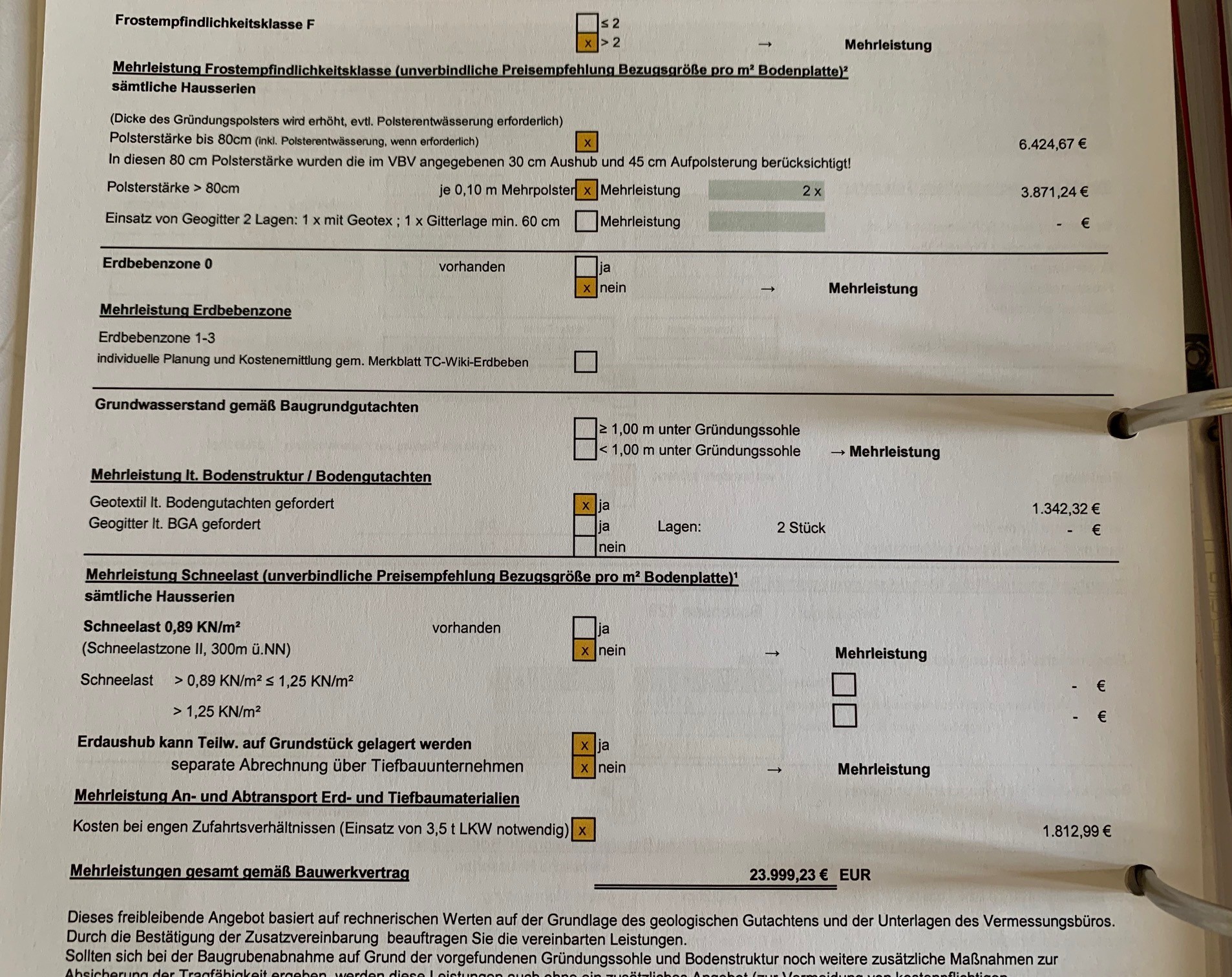

    Uns wurde erklärt, dass die erste und zweite Schicht komplett abgetragen werden muss weil dieser nicht genügend Tragfähigkeit hat…bei bodenklasse 4 …das ist das was ich nicht begreife :(

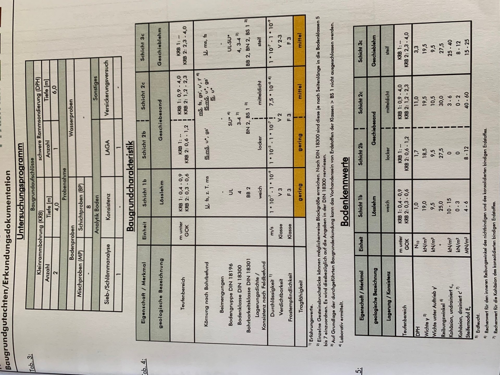

    Der Boden hat ne Frostempfindlichkeitsklasse F3, deshalb empfiehltbder Bodengutschter schon von vorne herein eine Mindesttiefe von 1m. Dann hast erst ab Schicht 2b einen einigermaßen tragfähigen Untergrund und drum wollen die wohl auch runter bis auf 2b, was mit 0,9-1,2m auch ungefähr auf den 1m Frosttiefe passt. Zusätzlich muss noch nach oben hin ein Gefälle ausgeglichen und auf ein Strassenniveau hin aufgefüllt werden. Die Trennung in „unten“ und „oben“ macht Sinn, unten muß man graben und aufschütten, oben nur aufschütten. Soweit ist das alles plausibel.
    Was ich aber erstmal noch prüfen würde ist die Gesamthöhe des Polsters. Je nach Geländeverlauf kann man das evtl. wie folgt addieren (kann auch anders sein, deshalb müßte man es prüfen):
    „Nach unten“:
    Grundleistung 45cm
    Mehraufwand 1 Frosttiefe/Tragfähigkeit 35cm
    Mehraufwand 2 Frosttiefe/Tragfähigkeit 20cm
    „Nach oben“:
    Angleichen Gefälle/Strassenniveau 60cm
    Das alles addiert sich erstmal auf 160cm und darum setze ich da vorerst ein dickes, fettes Fragezeichen. Es kann plausible Gründe geben und dann lieg ich falsch, aber es kann auch sein, dass die das auf zig Positionen verteilen damit man es nicht gleich merkt was die da treiben…

    Wie @VollNormal schon angemerkt hat, resultieren aus der Bodenklasse gar keine Mehrkosten. Ergänzend zum Verständnis: Die Bodenklasse hat erstmal überhaupt nichts mit der Tragfähigkeit des Bodens zu tun, auch wenn das zum Teil korreliert. Sie dient lediglich der Beschreibung der Lösbarkeit von Boden und Fels. Damit soll der Unternehmer abschätzen können, wie aufwendig das Baggern wird. Zum Beispiel kann ein ausgeprägt plastischer, weicher Ton in Bodenklasse 5 fallen, weil sich das klebrige Zeug nur schwer lösen lässt. Für die Gründung hat man so einen Boden aber trotzdem nur ungern, weil er sich unter Last stark verformt.

    Für mich wäre das Angebot so nicht prüfbar, die Kalkulationsnachweise fehlen. Aber wir vereinbaren auch immer die VOB.

    Hier zum Beispiel, könnte man den Nachtrag ganz formal prüfen. Jetzt ist die Preisprüfung quasi unmöglich.
