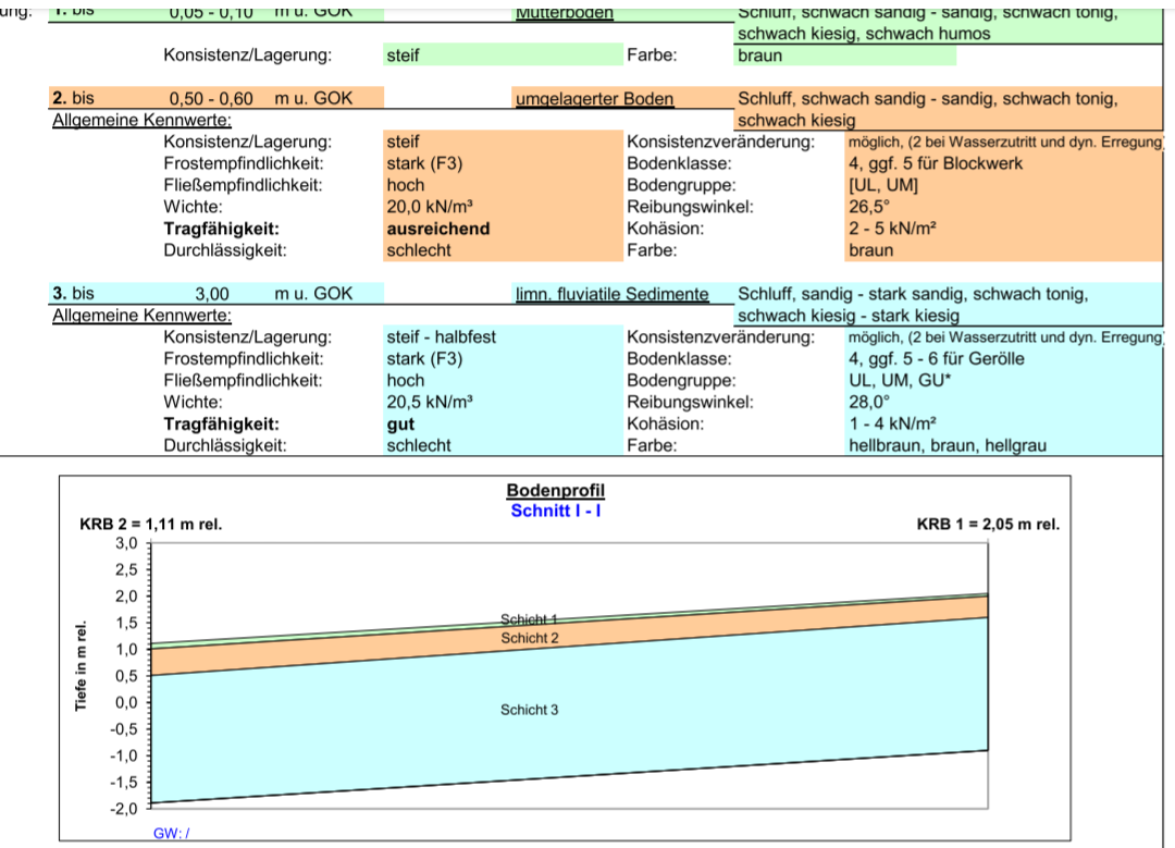

Diskutiere Bodenklasse im Tiefbau Forum im Bereich Neubau; Ich habe nur eine kurze Frage... würdet Ihr das Material auf dem Bild als Bodenklasse 4 oder 5/6 einstufen? Es wurde ganz normal mit dem Bagger...

    Ich habe nur eine kurze Frage... würdet Ihr das Material auf dem Bild als Bodenklasse 4 oder 5/6 einstufen? Es wurde ganz normal mit dem Bagger ausgegraben lag also locker...

    Das mit Ferndiagnosen über Fotos ist immer so eine Sache... Also 6 würde ich ausschließen, 5 könnte es sein, tendieren würde ich zu 4. Wie groß sind die Brocken da drin? Wenn du mehr als 30% Steine drin hast, die größer als 63 mm sind, dann wäre es 5. Was ist das für ein Boden? Gibt es ein Bodengutachten dazu? Fragst du, weil der Erdbauer mehr Kohle haben will?

    Brocken sind so 6-7cm gross aber nicht 30% .
    Ja wegen der Erdbauer Frage ich.
    Bodengutachten habe ich auch.
    0,5 bis 0,6 GOKbBodenklasse 4, ggf 5 für Block & bis 3m GOK bodenklasse 4,ggf 5 /6 für gerölle

    Dann bleib ich bei Bodenklasse 4. Solltest du auch machen und die Begründung des Erdbauers abwarten. Wie war der Aushub denn angeboten?

    Ich kann das auf den Fotos nicht erkennen. Streng genommen gibt es die Bodenklassen eh nicht mehr, sie werden aber trotzdem immer noch verwendet, weil die Homogenbereiche nicht praxistauglich sind. In der Regel werden dann aber die Bodenklassen 3-5 zusammengefasst, weil es eh keinen Unterschied macht bei so einer Maßnahme. Wie man den Boden löst, ist für die Einordnung aber völlig irrelevant.
    Was war denn vertraglich vereinbart? Bauvertrag nach VOB bei einem privaten Auftraggeber? Dagegen kann man vorgehen, wenn die VOB dem AG nicht vorlag oder eine veraltete VOB zugrunde gelegt wurde.

    Das Angebot war für bodenklasse 4, mit dem Hinweis, dass wenn 5/6 kommt dann der Aufwand extra berechnet wird.

    Wenn ich wetten müsste ganz klar 4. Bodenklasse 6 auf keinen Fall, der findige Unternehmer könnte hier Bodenklasse 5 ausweisen. Gab es ein Bodengutachten? Falls ja, und falls dort 4 steht würde ich mich gegeben den Bildern auf keine Diskussion einlassen. Falls er 5/6 berechnen möchte.
    Übrigends, der Unternehmer muss Dir beweisen, dass es Bodenklasse 5/6 ist. Nicht andersrum ;-)

    Gerade gesehen Dein Bild. Wie gesagt schließ mich da Mok an... was passieren kann, daher mach mal ein paar Fotos mit nem Maßband im Bild, der Erdbauer fotografiert Dir 6 selektierte Broken und sag "schau mal hier war BK 5"... ;-)
