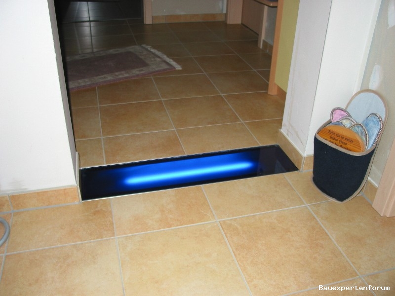

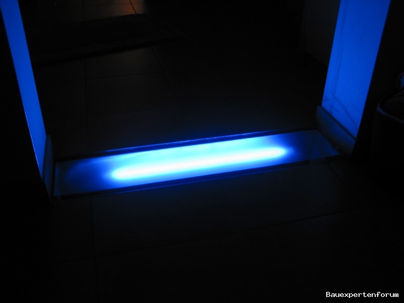

    Hallo BH und Elektrointeressierte,
    ich möchte euch meine soeben fertiggestellte, begehbare Bodenleuchte im Eingangsbereich präsentieren.
    Ihr dürft auch gerne einen Kommentar oder eine Note ( 6 = Müll.... 1 = Sgt) abgeben.;)
    Noch vor über einem Jahr, als die Idee aufkam, dachte ich, solche Leuchten gibt es fertig zu kaufen.
    Doch die Ergebnisse der vielen Recherchen (web, Lampenfachgeschäfte etc.) waren immer negativ.
    Dann baut man dat Dingen eben selbst...

    Was hastn da fürn Glas drauf und wie befestigt? Die Fugenausbildung fänd ich auch interessant.

    Kurze Frage wie wechselst die aus wenn die kaputt ist?

    Wie wechselst du die Röhre aus?

    ... wenn's gefällt schon O.K. - die Details dieser Lösung wären aber wirklich interessant, weil die Gefahr von Feuchtigkeit etc. gerade beim Fussboden schon gegeben ist. Wie ist denn eigentlich die Bautiefe? Ist darunter noch n' Estrich?
  16. #16 driver55, 22.11.2009
    driver55
    driver55
    22.02.2008
    7.039
    1.898
    Pforzheim
    Rückmeldungen...
    Danke für die Rückmeldungen.

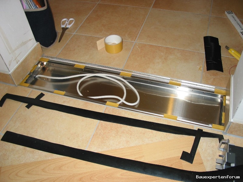

    Die Details sind wie folgt.
    * 8 mm ESG-Glaselement Satinato
    * Auflage 3 cm auf dem Edelstahlträger mit 2 mm Gummiauflage
    * Glas ist lose auf dem Gummi aufgelegt
    * Lampenwechsel: durch leichtes Anheben der Scheibe mit einem Sauger, kann diese 5 mm axial verschoben (wird je Seite 2 mm vom Sockelstreifen verdeckt)
    * Scheibe/Farbe: Ich hatte sie zuerst ohne Folie. Aufgrund der geringen Bautiefe sieht man allerdings Kabel/Lampe/Auflage (Gummi) durchschimmern, was überhaupt nciht gut aussah. Deshalb mit Folie beklebt. Eine einfache "matte" Folie wäre eine alternative
    * Fugen: (noch) nicht ausgefugt, 1 mm "Luft"
    * Estrich: Hierfür wurde der Estrich ausgepart
    * LED: Ich war auch immer auf LEDs fixiert....hatte aber nichts geeignetes gefunden. Ein Einbau/Umbau ist ja jederzeit möglich.;)

    von weitem betrachtet saubere Arbeit. Für die Idee das selber zu machen und die Umsetzung würde ich eine 1 - 2 geben. Die Funktion wurde ja schon etwas bemängelt, ich würde auch meinen das das evt. zu hell sein könnte, aber das wirst Du selber besser beurteilen können ;)
    Wegen der Kombination mit den braunen Fliesen würd ich aber in der B-Note eine 6 geben ... das passt irgendwie gar nicht zusammen

    Also ich würde die Leuchstoffröhre rausnehme, das Glas gegen Klarglas tauschen und eine zu den Bodenfliesen passende Dekoration, z.B Sand, Dünengräser oder meinetwegen auch ein schönes Modell von einem Sportwagen (wegen der Höhe), bevorzugen. Dann wär's ne 1.
