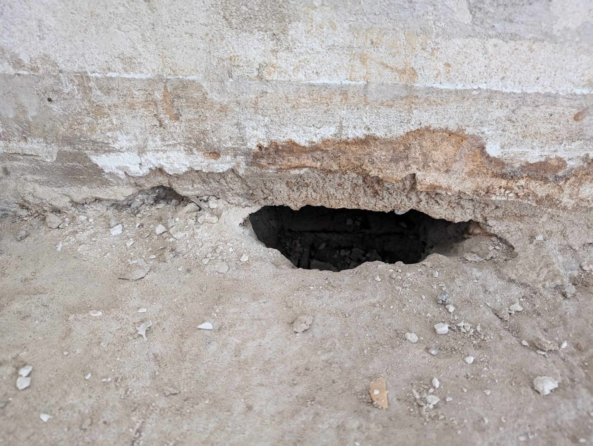

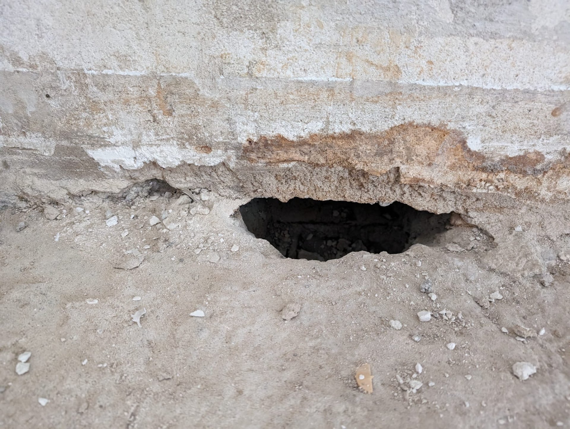

    Guten Morgen zusammen,
    Wir bereiten gerade in Wohnzimmer und Esszimmer alles vor, für Estrich und Elektrik.
    Beim Vorbereiten des Boden und weg stemmen von Unebenheiten ist dieses Loch jetzt im Boden da. Hier wäre die Frage wie man dies am besten zu macht.
    Mit Schutt auffüllen oder mit Beton?
    LG TaKa
  2. #2 petra345, 30.05.2024
    5.218
    1.022
    Ist das Loch am Rande des Zimmers in einem Deckenhohlkörper?
    Schutt als Füllmaterial ist in jedem Fall Unfug. Beton vermutlich nicht notwendig. Zuspachteln mit Mörtel erscheint mir ausreichend. Den Deckenhohlkörper vorher gut anfeuchten.
  3. TaKa
    TaKa
    27.04.2024
    11
    Was ist ein Deckenhohlkörper?
    Ist im EG Boden Außenwand und darunter ist der Keller.
    Rutsch der Mörtel nicht immer wieder in das Loch rein?
  4. #4 petra345, 30.05.2024
    5.218
    1.022
    Ein Teil wird reinrutschen. Das ist eine Frage der Übung. Aber man muß nicht alles vollfüllen, kann es natürlich.
    Ein Deckenhohlkörper sind künstliche hohle Steine, die ausgelegt und mit Beton untereinander verbunden wurden. Man sparte die Schalung und hatte schnell eine tragfähige Decke.
