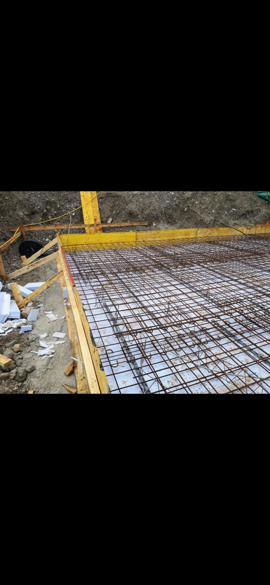

    ich bin neu hier, habe leider mit der Suchefunktion keine entsprechenden Ergebnisse gefunden, weshalb ich hier ein neues Thema beginne.
    Ich hätte diesbezüglich eine Frage wegen der 2. Armierungsschicht in der Bodenplatte.
    Die Bodenplatte ist 25cm dickt, darunter eine Sauberkeitsschicht. (mit Dämmung 8cm)
    Die 1. Armierungsschicht (Eisenmatten) wurden bis ca. 2cm zur Abgrenzung der Schalung gelegt, die 2., wurde allerdings ca. 20cm weiter entfernt von der Schalung (Grenze) gelegt.
    Meine Firma meinte, dass dies aufgrund des Dichtungsbandes sein muss, damit diese das Band tief genug in den Beton drücken kennen.
    Allerdings sollte das Dichtungsband auch noch genügend im Beton sein, wenn es auf die 2. Armierungsschicht gedrückt wird, oder bin ich hier diesbezüglich im Irrglauben?
    Vielen Dank für eure Rückmeldung im Voraus!

    Fotos und Detail aus Bewehrungsplan?

    Hier ein Foto dazu, Bewehrungsplan hab ich keinen bekommen.

    vor dem Betonieren eine Bewehrungsabnahme machen lassen
