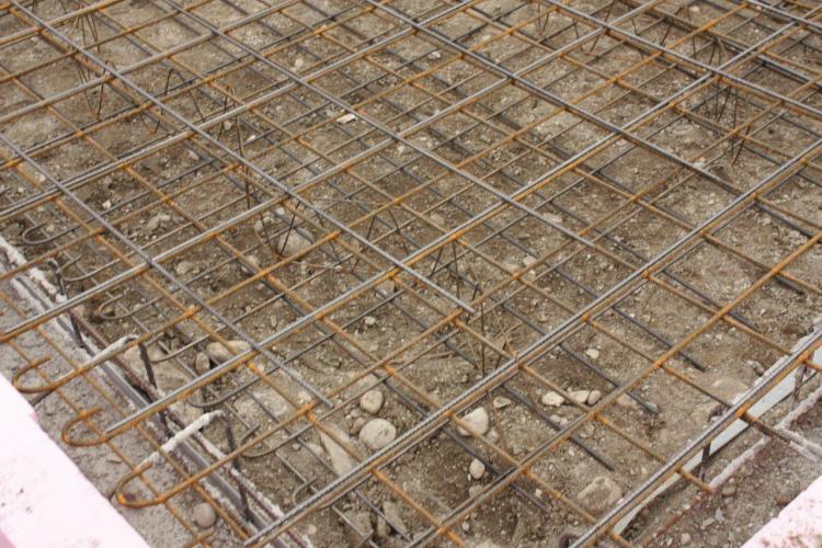

    ich habe ein Problem. Bei mir wurde vor kurzem die Bodenplatte für mein EFH (ohne Keller) gegossen. Laut Statikplan sollte 5cm Sauberkeitschicht und dann Eisen mit 35mm Überdeckung sein. Bodenplattenstärke 30cm.
    Der Aufbau wurde aber nicht eingehalten. Es wurde wie folgt gebaut:
    1 - Frostschürze um die ganze Bodenplatte 1m tief, 30cm Breit (In Beton B1)
    2 - Unter der Bodenplatte wurde mit Aushubmaterial (Schotter/Kies) wieder verfüllt und verdichtet (Es wurde kein spezielles Material angeliefert)
    3 - Darauf wurden die Eisenmatten in 2 Höhen gelegt. 1 Matte ganz unten auf Kies und 2 Reihe mit 18cm "Gitterabstandshalter" darüber
    4 - Anschließen wurde mit B2 Beton betoniert
    Ich denke der Aufbau ist so falsch?
    Als ich meinen Archi, der auch die Bauaufsicht hat, darauf angesprochen habe wurde er sehr sauer. Das ist egal, man macht das immer so. Die Eisenmengen seien seit der neuen Norm sowieso überdimensioniert usw.
    Weder Archi noch Baufirma wollen etwas davon wissen und sagen ich soll mich nicht unberechtig aufregen. Die Qualität sei super.
    Nun Frage ich mich, bin ich zu pingelig und tue ich beiden unrecht? Bin ich eventuell falsch informiert? Reicht es eventuell wirklich so aus?
    Oder muss ich wirklich mit schwerwiegenden Folgen rechnen?
    Wenn ja gibt es Möglichkeiten (die auch wirtschaflich sinnvoll sind), die Bodenplatte nachzuarbeiten?
    Wäre super wenn mir wer helfen könnte, denn ich will weiterbauen.. :-)
    Vielen Dank
    Mario

    "...1 Matte ganz unten auf Kies..."
    Das geht gar net. Im übrigen muss die Bewehrung so verlegt werden, wie das in den Plänen vorgegeben ist...

    Du beschreibst ja nichtmal eine Folie, die ein ausbluten des Betons verhindern würde.
    Noch dazu ist ja offenbar Wohnraum über dieser Bodenplatte - kam da keine Dämmung drunter?

    wenn der architekt von dir mit den bauleitungsaufgaben betraut wurde, hat er deine interessen zu vertreten und nicht die der mangelhaft arbeitenden firma. der aufbau kann jetzt mangelhaft sein, wenn die feinbestandteile des betons - wasser, zement und kleinkörnige zuschlagstoffe - in den grobkörnigen unterbau gelaufen sind und diesen zusetzen. inwieweit das einfluss auf die bewehrung hat, kann nur mit einem bohrkern ergründet werden. der bauleiter hat einfach nur dummes zeug erzählt.

    Wenn zwischen Bodenplatte und Kies, also unter der unteren Bewehrung nicht mal eine Folie lag, dann hat Deine Bodenplatte jetzt eine Dicke von 35 bis 40 cm, weil die Zementschlämme in undefinerbarer Menge in den Untergrund gesickert ist!
    Da ist das Fehlen der Sauberkeitsschicht fast nebensächlich. Sollte der Aufbau wirklich so wie von Dir beschrieben erfolgt sein - keine Folie, untere Lage ohne Abstandshalter auf dem Boden - dann sofort ab zum Anwalt!
    Das ist :Baumurks zum Quadrat

    So sieht das aus vor dem Betonieren

    Ein Dreck passt, weil dadurch die Betongüte gegen C00/01 = absoluter Schrott geht!
    Obs haus deswegen Schäden nimmt - keine Ahnung, ist aber auch egal, weil :Baumurks bleibt :Baumurks

    Ohoh.... da bestätigen sich aber die Befürchtungen beim Anblick dieses Bildes. Stell mal mehr rein... Die Bewehrung scheint ja noch nicht mal vollständig verlegt zu sein.

    Es ist jetzt nicht der Ernst das die nicht mal Drunterleisten drunter gemacht haben??? Die haben ja ernsthaft das Eisen in den Dreck geschmissen!
    Zeig die Bilder einem Sachverständigen...
    Das wird unschön, hab ich das Gefühl...

    Ich denke, der Kollege sollte mal schriftlich zu einer Aussage genötigt werden. Sollte die auch so ausfallen wie verbal, dann sollte eine Kopie davon an die zuständige AK gehen.
    Würd ich das Bild nicht sehen, ........ :mauer

    Wende Dich an deinen Tragwerksplaner oder schaue in deine Statik.
    Da steht sinngmäß:
    Eine "andere Maßnahme" zur Sicherung der Mindestbetondeckung ist ein Erhöhung der Betondeckung um bis zu 5cm.
    Die Sohlplatte wird also entsprechend dicker. (Die Bewehrung darf natürlich nicht auf der Höhe liegen bleiben!)
    PS:
    Das sind doch keine 30cm Plattendicke !?
    Und die untere Bewehrung endet kurz vor der Frostschürze?

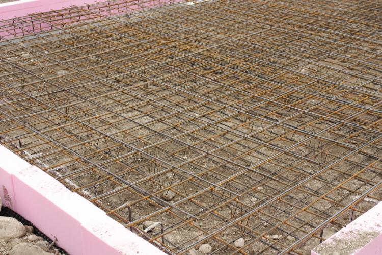

    hier kann man es viell besser sehen

    österr. baufirma? oder warum österr. bewehrungsmatten?
    was war ausgeschrieben?

    Ich kann mir nicht vorstellen dass in Österreich die untere Bewehrungslage korrodieren darf und das genau ist bei dir der Fall, kapillarbrechend schaut der Dreck darunter nämlich auch nicht gerade aus.
    Wieso vertritt dein Architekt deine Interessen nicht und wird zudem noch sauer? Ist die Baufirma wohl ein "Spezl" des Architekten? Wer zahlt den Statiker, den würde ich mal darauf ansprechen was er davon hält, vermutlich gar nichts.
