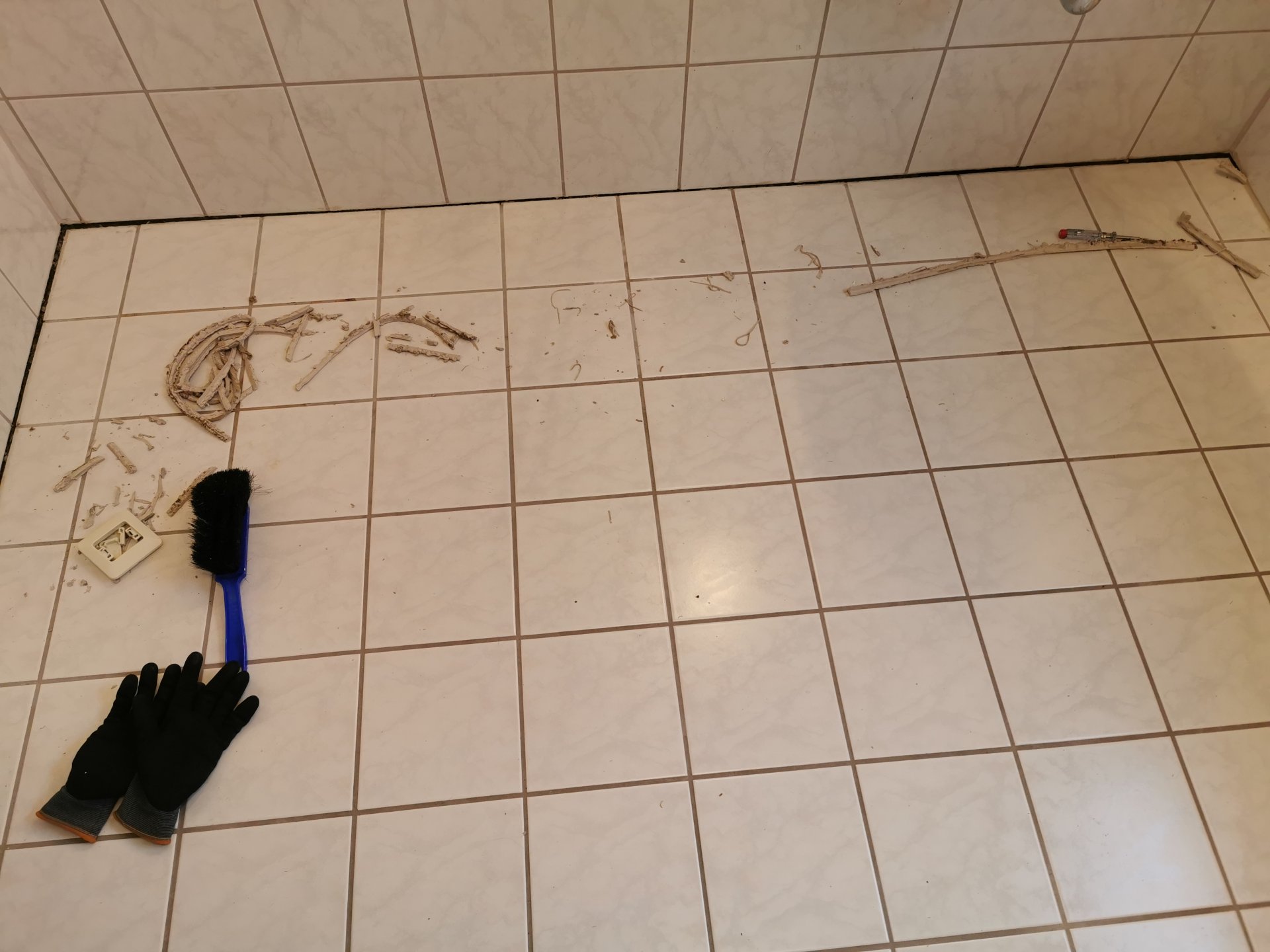

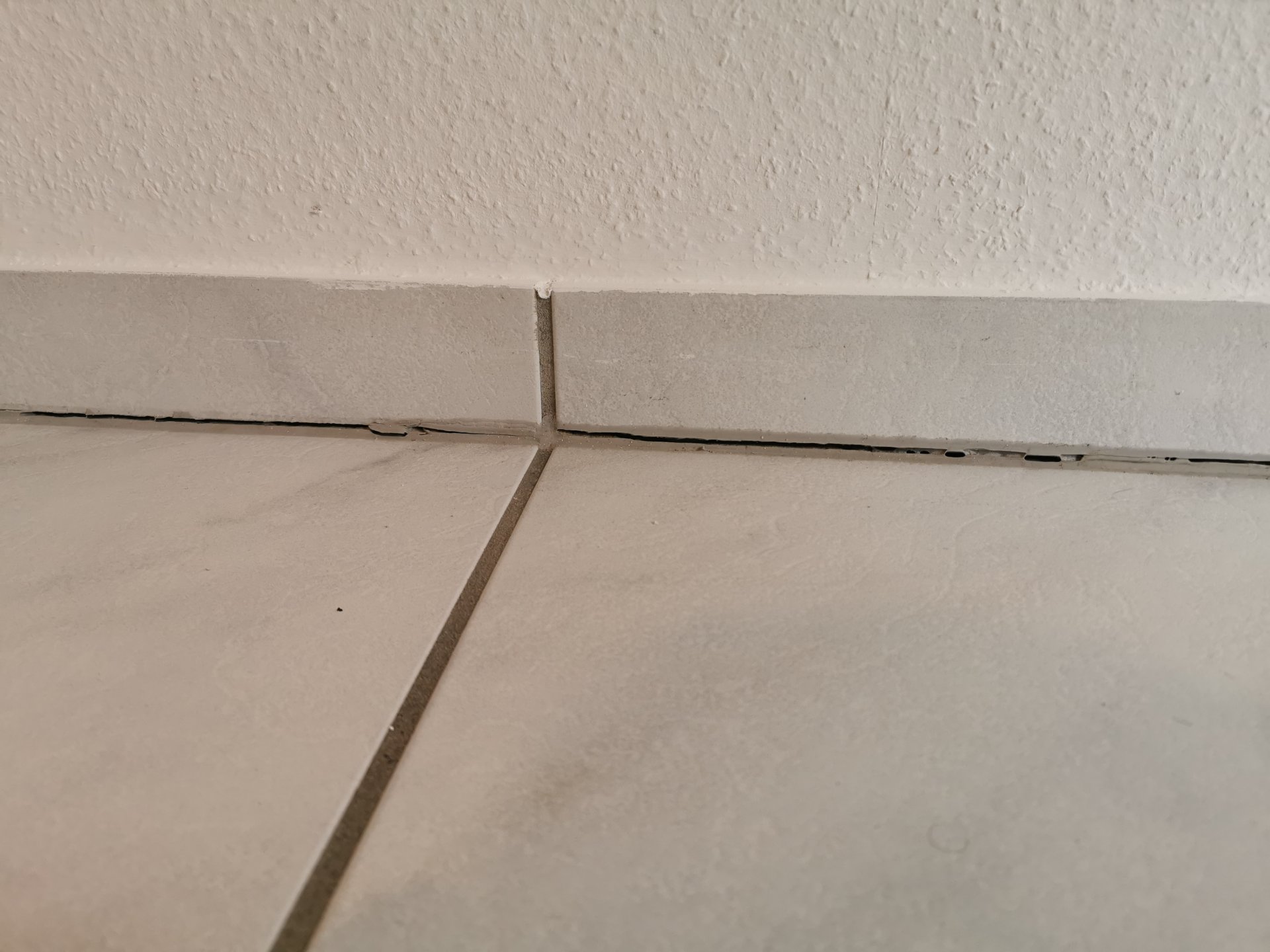

    In dem Moment als ich dann das besagte Zimmer betrat, hat es plötzlich einen sehr lauten Knacks/Rumms gemacht, als wäre etwas gebrochen. Jetzt ist es so, dass in der ganzen Wohnung die Silikonfugen zur Wandleiste etwas aufgerissen sind. Ich denke das hat aber eher mit dem normalen Setzungsprozess und dem Alter des Silikons zu tun (siehe Foto 1).
    In diesem Zimmer hat es nach diesem "Rumms" aber auf einer Seite deutlich größere Fugen, fast 2cm (Foto 2).
    Zwischendurch waren mal Handwerker da die frisch tapeziert und das Zimmer verfugt haben. Die haben den entstandenen Spalt wohl mit Spachtelmasse oder sowas zugeschmiert (auf dem Foto zu sehen).

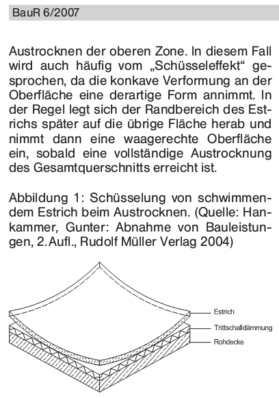

    Estrich schüsselt sagt man. Wie groß ist das Zimmer?

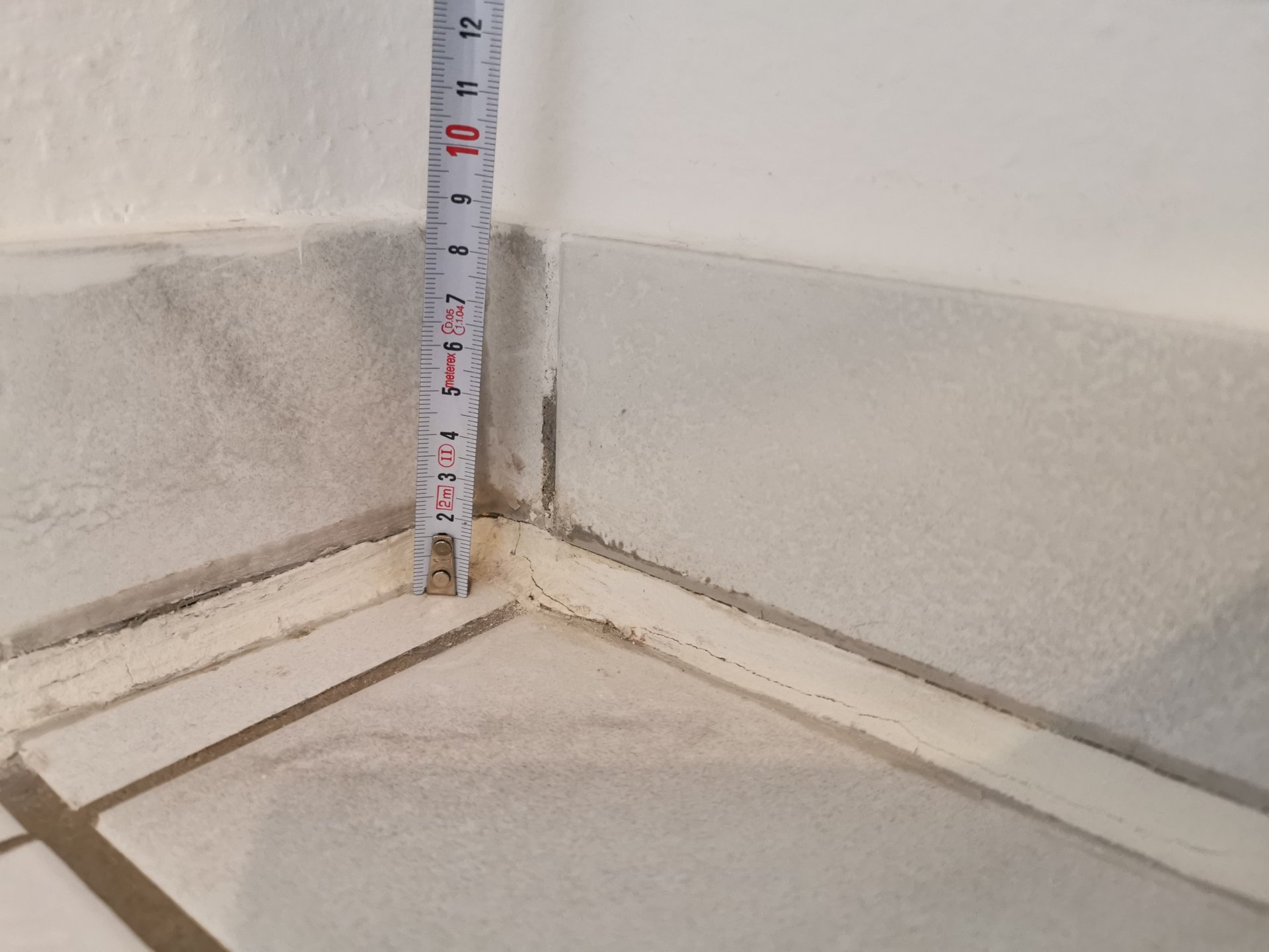

  13. UAPTac
    UAPTac
    09.03.2022
    12
    Deswegen frage ich doch hier?
    Hier sind Experten - ich bin kein Experte.
    Und hier hab ich zu lesen bekommen, dass Absenkungen von bald 2cm sicherlich nicht normal sind.
    Ist das jetzt so oder nicht?
    Im Bad ähnlich, 1,5cm Absenkung im Vergleich zur Mitte des Zimmers

    Ich sehe nauf dem Foto keine 1,5 cm absenkung. Ich sehe dort lediglich eine Fuge die aufgerissen ist.
    Also ist vielleicht die alte Fugenbreite plus die Rissbreite (Setzung des Estrichs) zusammen 1,5 cm - das wäre kein Drama.
    Ich sehe da bisher in den Estrichsetzungen und den damit verbundenen Rissbildungen in den Sockelfugen kein großes Drama welches den Wert der Wohnung mindern würde.
    Nach 30 oder 50 Jahren kann man beim Renovieren auch mal die Sockelleisten entfernen und 1 cm tiefer setzen.

  15. #15 hanghaus2000, 09.04.2022
    hanghaus2000
    hanghaus2000
    24.11.2021
    1.626
    700
    Besser kann man die Schüssel nicht zeigen wie in #13. Danke für die Bestätigung aus #3.
    Das ist völlig normal und kein Mangel.

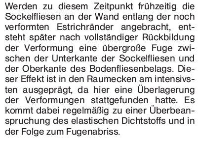

    Das ist besonders extrem oft in Altbauten anzutreffen, wo Estriche auf Holzbalkendecken verlegt wurden.
    Da addiert sich die zurückgehende Estrichschüsselung mit der langsamen Durchbiegung der Balken aus der neuen Auflast ... Leider werden die Silikonfugen gleich ganz am Anfang gemacht ...
    Da gab es mal sehr guten Artikel, der online allerdings irgendwie nur noch bei docplayer.org zu finden ist.
    Auszug:
