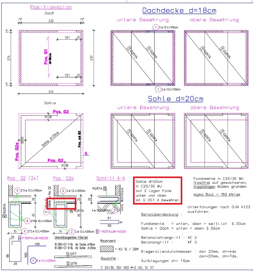

    ich habe mal eine - wahrscheinlich saublöde - Frage:
    wir bauen gerade unseren Geräteraum. Fudamente sind gegossen, Schalung Bodenplatte steht und jetzt kommt die Bewehrung für die Bodenplatte ran.
    Der Statiker hat uns alles berechnet und aufgeführt (siehe Anhang).
    Jetzt die Frage zur PE-Folie. Der Statiker hat ja vorgegeben das die PE-Folie zweilagig zwischen Sauberkeitsschicht und Bodenplatte kommt. Soweit so klar. Jetzt macht mein Nachbar mich verrückt, dass die Folie nicht nur auf die Sauberkeitsschicht kommt, sondern auch auf die Fundamente, um Fundament und Bodenplatte zu trennen, damit es keine Risse gibt. Das hätte er bei sich auch so und das müsste so sein.
    Für mich war bisher klar, dass der Beton der Bodenplatte direkt auf die Fundamente kommt. Jetzt bin ich natürlich verunsichert. Den Statiker kann ich in nicht fragen, da er genau jetzt 3 Wochen im Urlaub ist.
    Was ist nun richtig? PE-Folie nur zwischen Sauberkeitsschicht und Bodenplatte oder auch über die Fundamente um Fundamente und Bodenplatte zu trennen?
    Danke für Eure Hilfe!

    Was qualifiziert Deinen Nachbarn denn gegenüber einem Statiker, der das täglich plant?
    Dein Nachbar hat unrecht. Vielleicht will Dein Nachbar auch nicht hören, dass es bei Ihm falsch ist.
    Wenn ich Zahnschmerzen habe frage ich auch nicht meinen Nachbarn, nur weil der vielleicht auch mal ne Füllung bekommen hat, dann frage ich den Zahnarzt.

    In diesem Fall hat deine Nachbar Recht!
    Die Fundamente und Bodenplatte sind zwei getrennte Baukörper und binden nicht ineinander ein. Wenn schon ein Gleitlager geplant ist dann soll sie in eins durchgehen! Auch über die Fundamente drüber...

    Bin zwar nur interessierter Bauherr und kein Meister der Steinkunst ;), glaube aber nicht, daß man das so pauschal sagen kann....
    Bei unserem Bauvorhaben sind z.B. vier massive Streifenfundamente + Frostschürze über entsprechende Bewehrung in die Bodenplatte eingebunden. Zwischen den Streifenfundamenten gabs die Sauberkeitsschicht, darauf die PE Folie. Diese wurde natürlich nicht ÜBER die Streifenfundamente gezogen.... Wie soll das auch gehen und wie soll denn eine dünne PE Folie verhindern, daß es zwischen Streifenfundament und Platte Risse gibt?? Im Gegenteil, ich will doch eine möglichst kraftschlüssige Verbindung zwischen Streifenfundament und Bodenplatte....

    Pauschal kann man das nicht sagen, der Tragwerksplaner gibt sowas vor wie hier...

    Unser Statiker hat sich aus dem Urlaub gemeldet (guter Mann :28:):
    Er sagt auch, dass die Folie über die Fundamente drüber soll, damit sich die Bodenplatte separat setzen kann.
    Danke für Eure Antworten!
