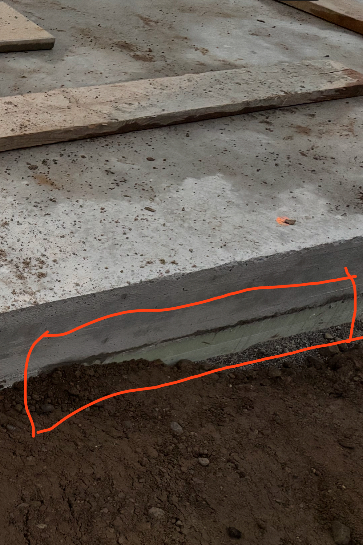

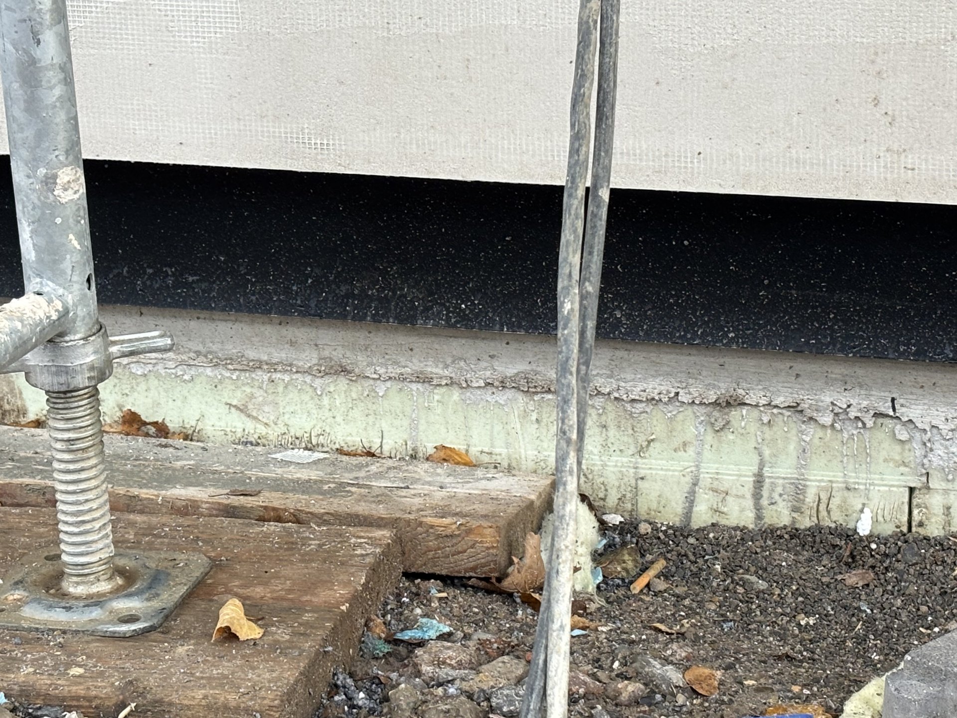

    Hallo, vielleicht hat jemand eine Idee oder kann mich beruhigen. Es geht um eine Stelle (ca. 1m) an einer Bodenplatte, die jetzt immer feucht geblieben ist, nachdem es geregnet hat (rot gekennzeichnet). Das anstehende Erdreich wurde direkt wieder entfernt, also davon konnte es nicht kommen, war auch schon davor.

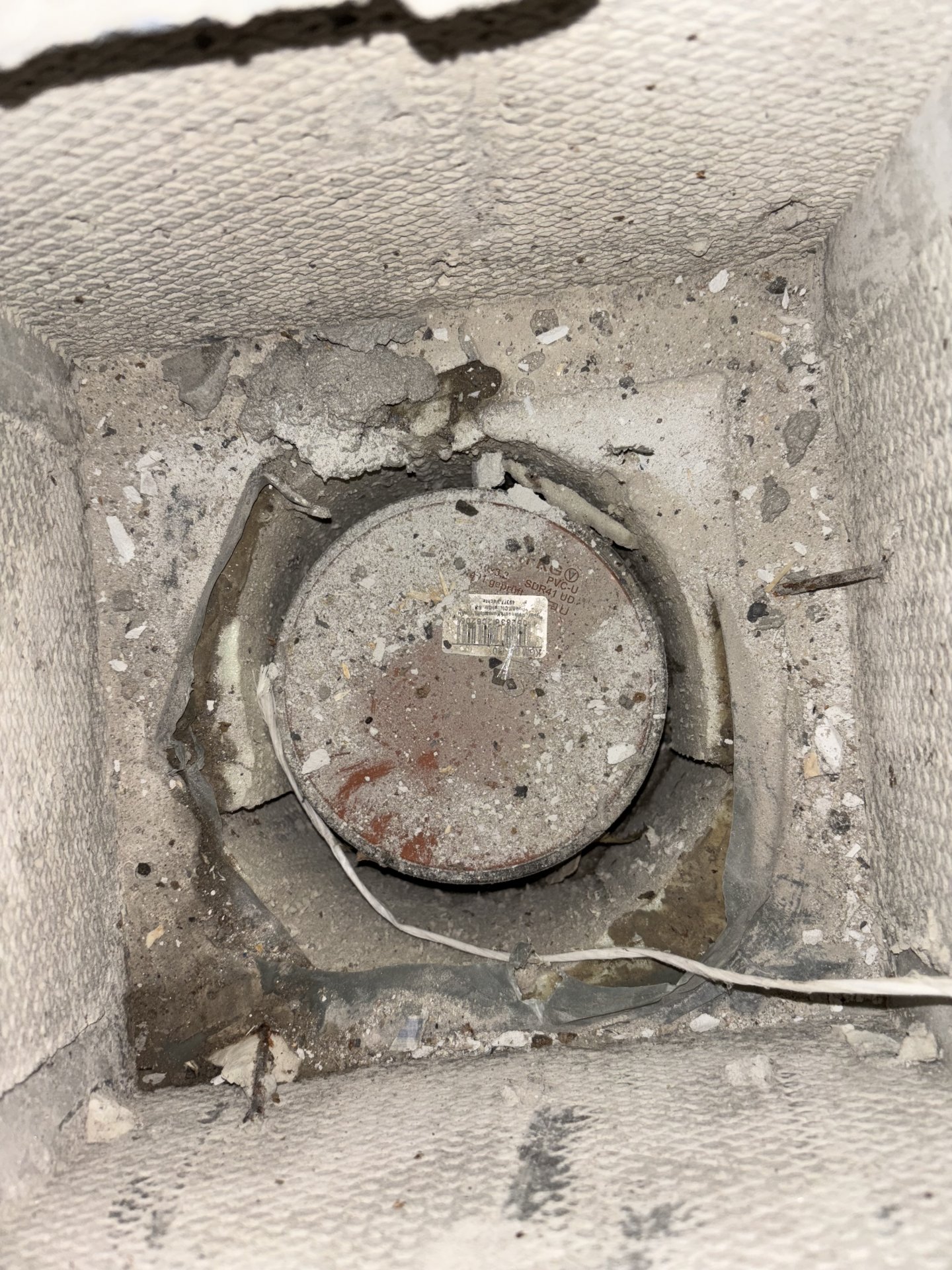

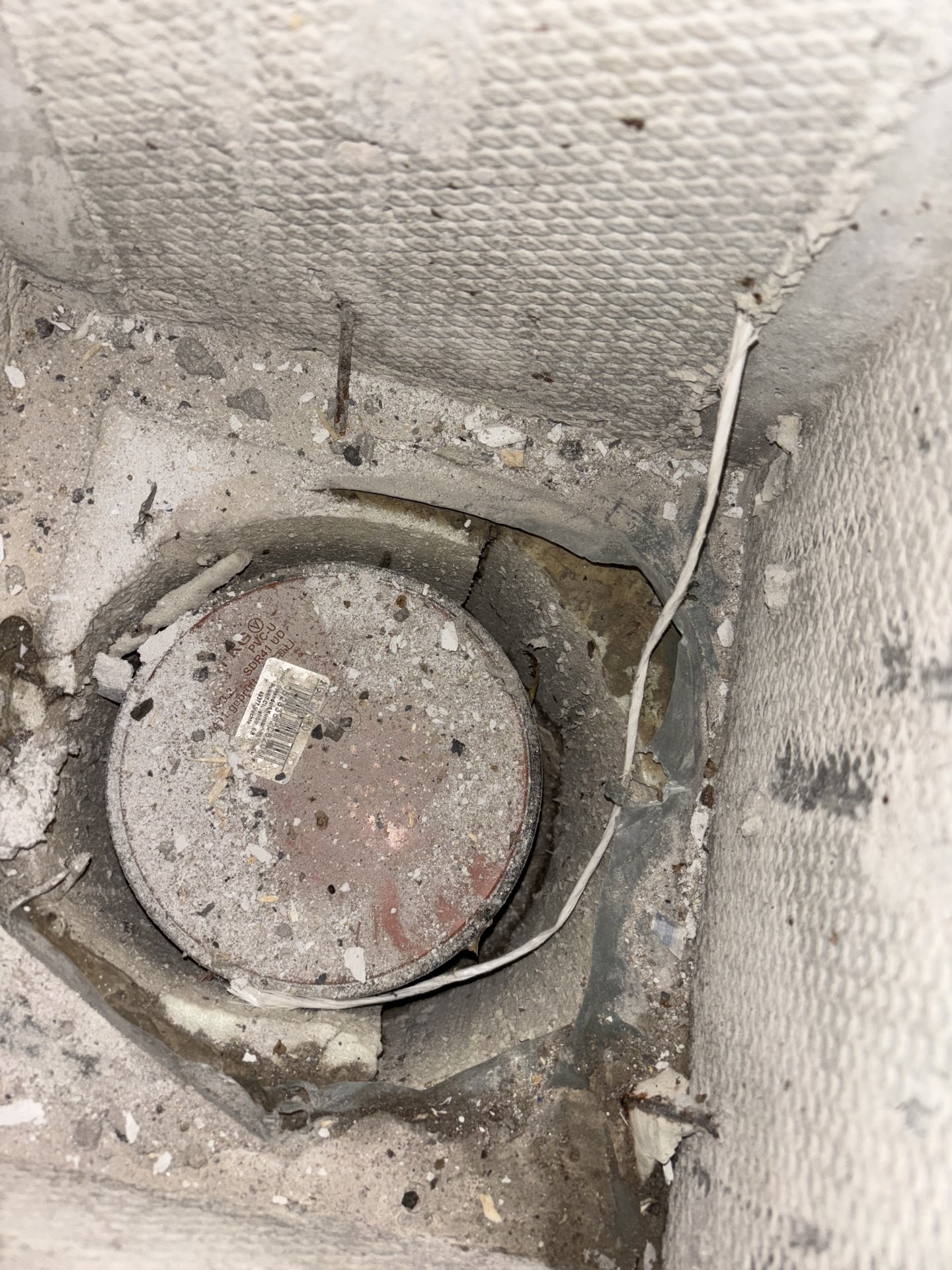

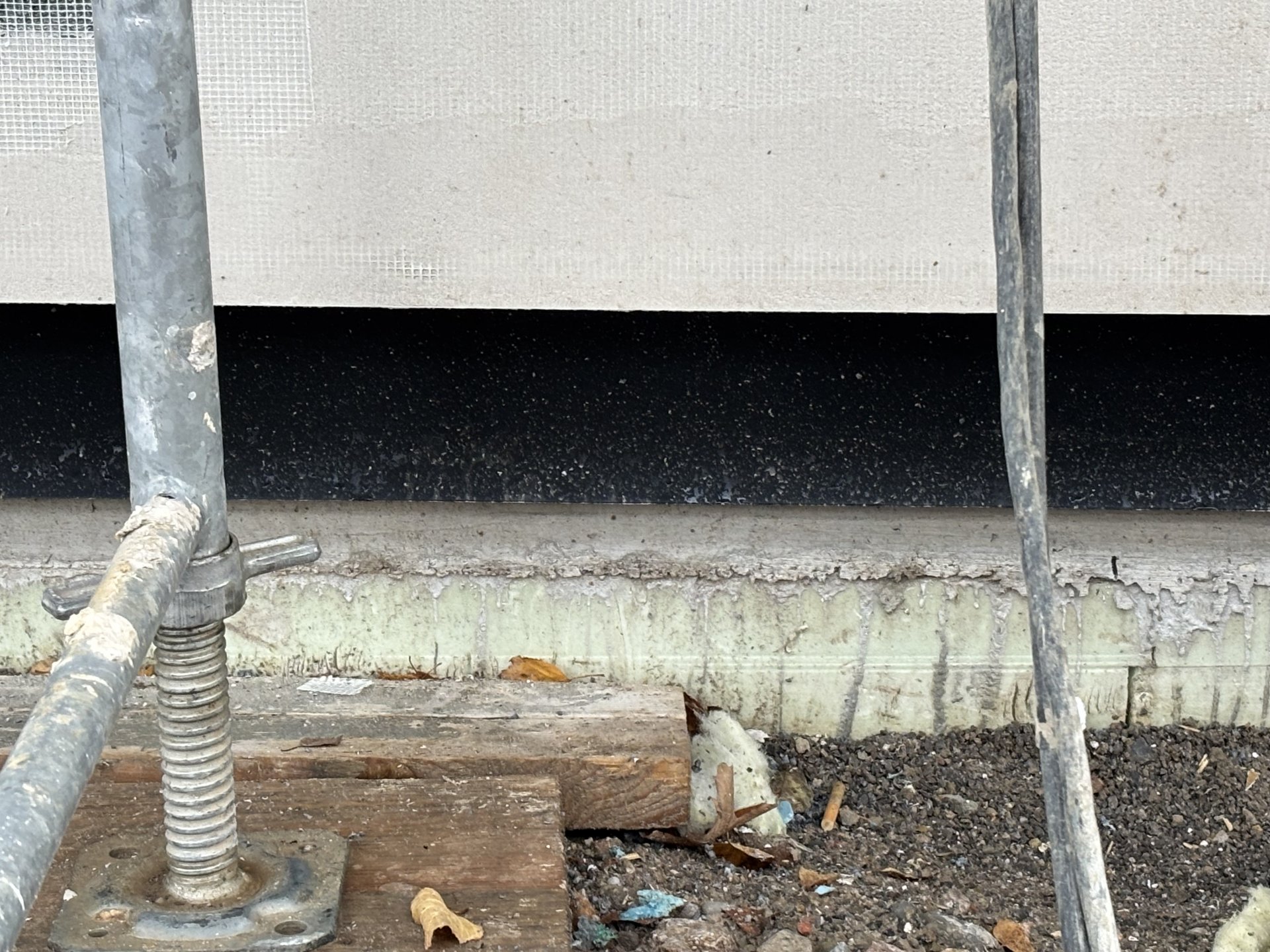

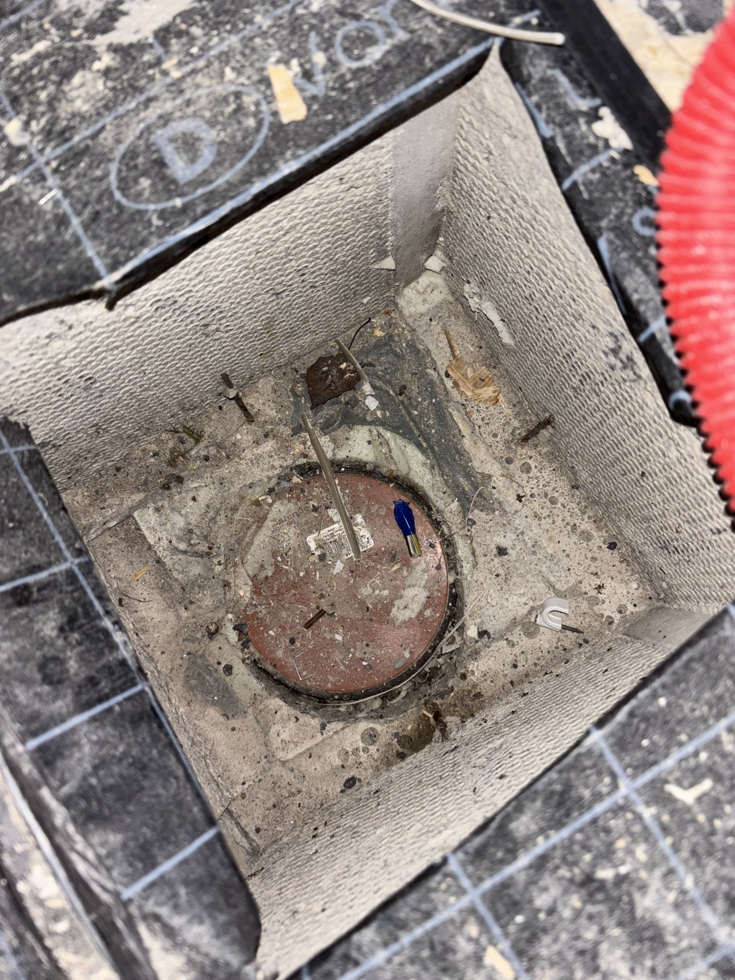

    Wo es länger trocken war, ist auch diese Stelle verschwunden. Vor Stellung des Hauses letzte Woche, war es auch sehr regnerisch und die Stelle hat sich wieder abgebildet. Als dann das Haus paar Tage stand, ist die Stelle wieder verschwunden. Jetzt hat es allerdings gestern Abend wieder ordentlich geregnet und jetzt zeichnet sich wieder eine minimale feuchte Stelle ab, siehe Fotos mit Gerüst. Auch im Inneren, an den Ausschnitten für die Rohre, ist es unter der Platte feucht, hab ich vorhin gesehen. Woher kann das kommen? (Habe allerdings vor dem Regen gestern nicht geprüft ob diese Stellen schon trocken waren)
    Ende der Woche kommt die Sanitärfirma und Ende nächster Woche der Estrich.
    Hab schon mit dem Bausachverständigen gesprochen, man muss schauen ob Wasser von oben kommt, aber arg viel mehr kann er jetzt auch noch nicht sagen. Aber das bezweifle ich fast, weil das Haus ist ja jetzt dicht und noch kein Wasser angeschlossen. Unter der Bodenplatte ist eine 120mm Perimeterdämmung mit Folie und eine sehr dicke Schotterschicht (fast 2m darunter Lehmboden) mit 5cm Split, dazu Frostschürzen. Bodenplattenbauer meinte, vielleicht noch Restfeuchte/Schwitzwasser.
    Was meint ihr? Vielen Dank schon mal.

    Ist doch egal, dafür hast Du doch Deine Abdichtung auf der Oberseite.

    Okay. Ja die Abdichtung liegt schon drauf (diese 2-3mm starke schwarze Matte). Also brauch ich mir über Wasser von unten, keine Gedanken machen.
    Vielen Dank.
