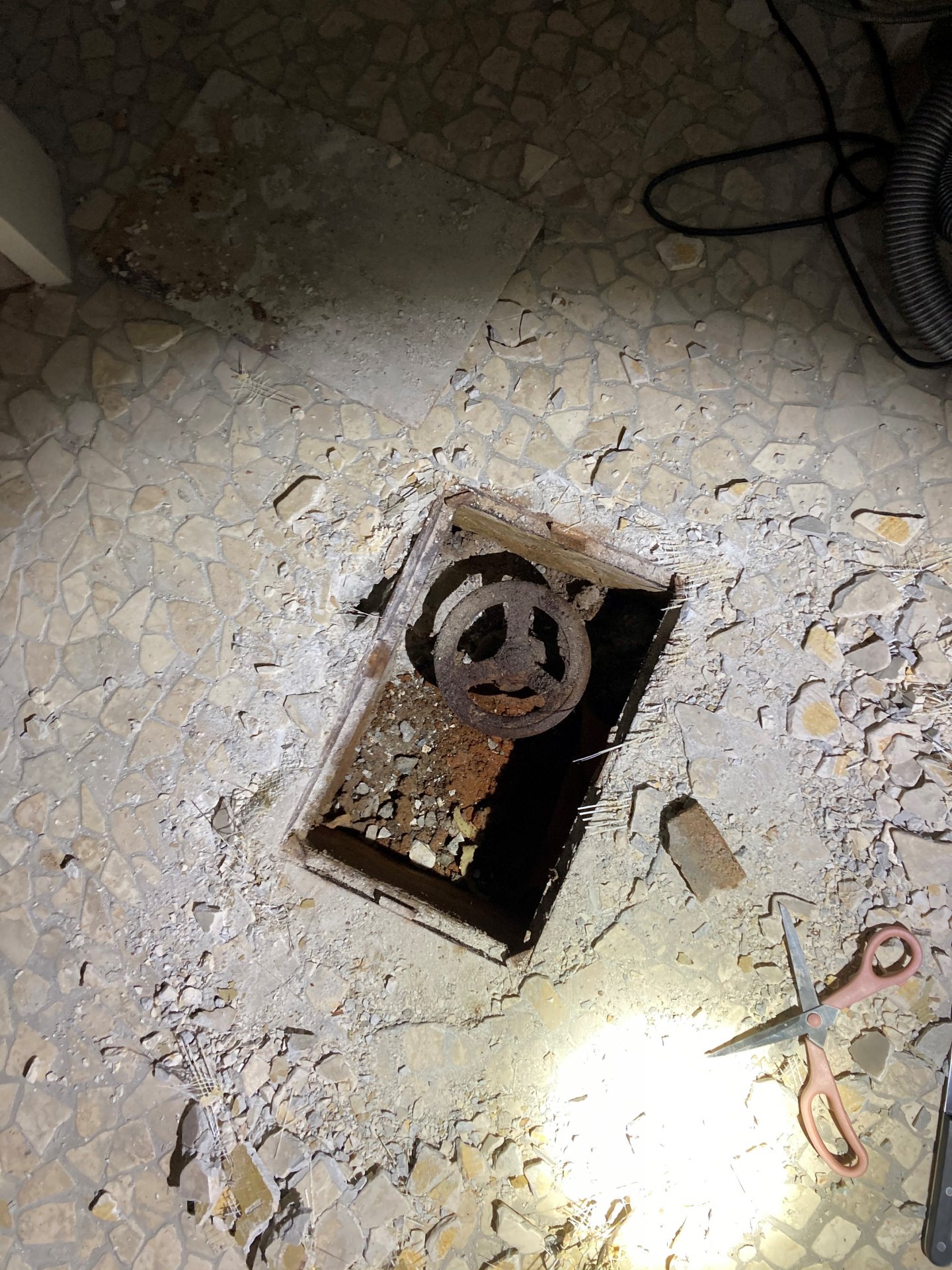

    Moin,

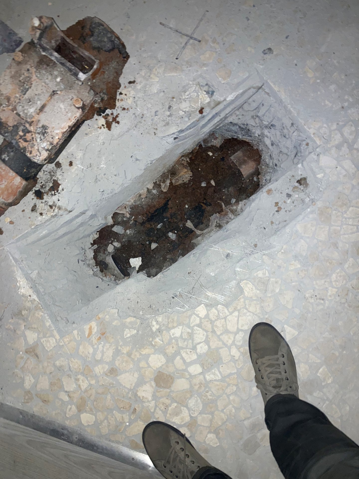

    wir haben vor einigen Tagen eine Verstopfung in unseren Schmutzwasserrohren gehabt. Nach der Prüfung wurde festgestellt, dass eine defekte Rückstauklappe die Verstopfung verursacht. Um das Teilrohr auszutauschen, habe ich mir die Baupläne angeschaut und gesehen, dass unter den Fliesen im Keller eine kleine Öffnung vorhanden sein muss. Diese war auch vorhanden, nur musste man nach vorne und hinten ca. 10 cm breiter aufstemmen, um das Rohr auszutauschen. Die Bodenplatte ist ca. 20 cm breit und Metallstäbe verlaufen dort ebenfalls, da dort dort schon eine Öffnung vorhanden war, musste nicht viel von dem Metall entfernt werden. Aber trotzdessen stelle ich mir die Frage, ob dies Auswirkungen auf die Statik des Hauses haben könnte. Ich freue mich auf eine Rückmeldung, von wissenden Forenkollegen. Vielen Dank.

    das sind teile der baustahlmatte, welche als bewehrung der sohle dienen. die paar entfernten cm haben keinen einfluss auf die statik.

    @flokra
    vielen Dank für die Antwort! Hättest du eine Empfehlung, wie man die Öffnung wieder schliessen sollte? Ich dachte an eine bitumenplatte, um die Feuchtigkeit wegzuhalten und dann mit Beton auffüllen.

    ich würde das Loch nicht wieder zubetonieren, sondern oben einen Winkelrahmen einsetzen.
    In den Rahmen eine passende Steinplatte legen.
    Dann kommst Du jederzeit wieder an die Rückstauklappe zur Wartung.

    in Gehwegplattengröße, Rahmen vom Schlosser machen lassen, kostet nicht viel

    Die Rückstauklappe wurde mitten im Haus gesetzt und nicht, wie es eigentlich üblich ist vor dem Haus. Daher werde ich das Stück Rohr mit der Rückstauklappe entfernen und durch ein "normales" Rohr ersetzen und setze eine elektronische Rückstauklappe vor das Haus. Daher muss ich das jetzige Loch irgendwie wieder schliessen. Warum die Rückstauklappe in der MItte des Hauses gesetzt wurde, konnte mir bisher leider keiner erklären.

    ich würde die klappe auch da lassen...

    Ich würde die neue Rückstauklappe auch an der alten Stelle verbauen. Begründung: In den 70er Jahren wurden hauptsächlich Mischwasserkanäle verbaut. Das heißt , dein Schmutzwasser sowie deine Dachentwässrung (Regenwasser) gehen in ein Rohr. Wenn du die Kappe nach aussen versetzt und die Dachentwässerung vor der Klappe sitzt, würdest du im Extremfall wenn die Klappe schließt, deinen Keller mit Regenwasser fluten.
    Also Gartenschlauch in die Dachrinne, Revisionsschacht öffnen, kommt Wasser ist Vorsicht geboten
