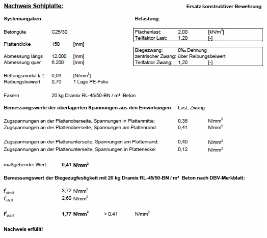

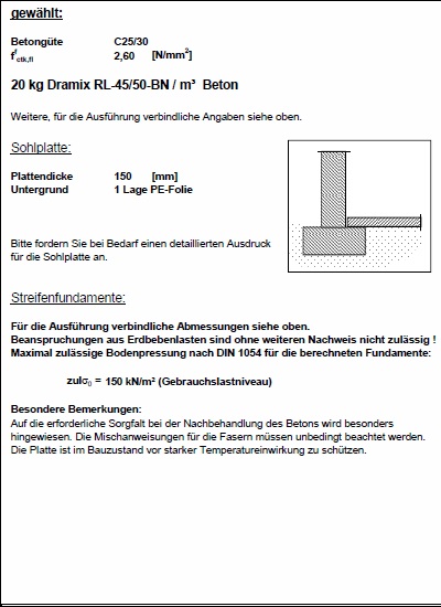

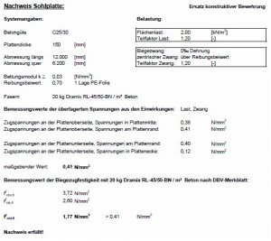

    Ich habe mal ein paar Fotos von den Umrechnungen gemacht.
    Mir sagt das garnichts. Das ist die Umrechnung, die glaube ich vom Stahlfaserlieferanten gemacht wurde. Den Namen der Firma darf ich ja nicht nennen.

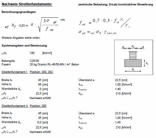

    Und noch eins...

    Na, zumindest sind die 0,0 cm dicken Kellerwände lustig

    dw=0 könnte adss sein.
    der rest ist übliche bruchmechanik, die regelmässig
    (zb bei 15er hallenbopl) funktioniert - oder auch nicht ;)
  5. PeMu
    PeMu
    13.01.2004
    5.635
    Kornwestheim
    Nachdenken kostet extra.
    Es steht doch deutlich drauf: Ersatz konstruktiver Bewehrung...
    Die Streifenfundamente sind als unbewehrte Fundamente ausgelegt, könnte man also auch weglassen.
    Die Bopla hat konstruktiv was zur Rissbreitenbeschränkung drin. Nun gut, wieviel mehr als der Beton selbst bringt?
    Das ist die Augenwischerei.

    Das ist eine Berechnung nach DBV-Merkblatt, nicht nach DAfStb-Richtlinie. Das ist baurechtlich gesehen meiner Meinung nach auf dünnem Eis. Richtig wäre die Bemessung nach DAfStb-Richtlinie und der Einsatz eines nach dieser Richtlinie abgeprüftem Beton. Ich meine auch, dass die Richtlinie bauaufsichtlich eingeführt ist, das Merkblatt nicht. Müsste ich aber noch einmal recherchieren.

    Sooo, habe heute mal 2 unabhängige Statikbüros angefragt.
    Beide haben nach Erklärung des Sachverhaltes gesagt, dass der Einsatz des Stahlfaserbetons, wenn denn richtig berechnet, kein Problem darstellt.
    Solang die tragenden Wände direkt auf Fundamenten stehen, nehmen diese die Kräfte wohl auf und es pasiert nichts. Problematisch wird es nur, wenn man Bodenplatte ohne Ringfundamente baut, da sieht es dann schon ganz anders aus. Da ich ein Ringfundament habe und auch die tragenden Wände neben unserem Treppenhaus mit Fundamenten untersetzt sind, sehe ich keine Probleme mehr.

    Genau das ist der Punkt. Und weiterhin muss der Beton, der vom Transportbeton bestellt wird, richtig zusammengesetzt und abgeprüft sein.
