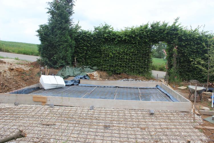

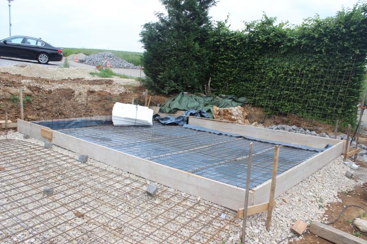

    Nachdem ich im anderen Forum keine Antwort gekriegt hab, probiere ich es hier nochmal, diesmal mit Fotos.
    Geplant ist ein Gartenhäuschen auf einer Bodenplatte 4 x 5 m. Bodenplatte ist 17 cm dick, auf ebenso dicker Mineralerschicht (Schotter 0/32). Da die Bodenplatte etwas isn den Hang reingebaut wird, geht am hinteren Ende (wo das Styropor liegt und die Eisen senkrecht hochgehen) eine Stützwand aus der Bodenplatte noch 70 cm nach oben, um den Hang zu stützen. Hier ist fester Lehmboden und Grundwasser ist irrelevant tief. Eine Baufirma, welche mir ein Angebot machte, meinte, das funktioniert so. Nun bin ich zwar schon fast fertig (hab alles selbst gemacht), hab aber Zweifel, ob die ganze Bodenplatte mit der Stützwand nicht durch den Hangdruck verschoben werden kann und ich seitlich auch noch ein 80 cm tiefes Fundament welches natürlich durch Baustahl mit der Bodenplatte verbunden ist nach unten graben muß. Wer weiß Bescheid oder welche Berufssparte müsste ich fragen, falls sich hier keine Bauexperten finden?

    Statiker / Tragwerksplaner.
    Drainage hinter die Wand um Regenwasser drumherum zu leiten, dann hält es. (Persönliche Meinung, durch nichts belegt)
  3. #3 Gast036816, 10.06.2015
    Lebski - das wird sich wohl kaum ein tragwerksplaner antun, dieses diy bauwerk im nachhinein absegnen. das wird auch hier niemand gesund beten.
