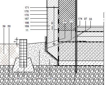

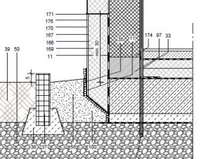

  17. stebud
    stebud
    18.11.2012
    136
    kaufm. Angestellter
    Dortmund
    Laut Detailplanung sind PE-Folie 0,2mm, Sauberkeitsschicht C8/10 und kapillarbrechende Schicht mit Kalksandsteinschotter 5/40 (laut Bodengutachten) geplant!!!
    Siehe auch Bild.
    Werde immer fassungs- und ratloser.
    Stefan
  18. #38 Thomas B, 29.04.2013
    Thomas B
    Thomas B
    17.08.2005
    11.181
    Dipl.Ing.
    Dann liegt hier m.E. ein ganz erheblicher Mangel vor!!!
    1. Der geschuldete Aufbau wurde nicht geliefert (Du hast weniger bekommen, als vereinbart...rein monetär betrachtet)
    2. Der ausgeführte Aufbau ist schadhaft und die geschuldeten Eigenschaften der Bopla dürften kaum erbracht worden sein (Stärke, Dauerhaftigkeit/ Koorosionsschutz, evtl. sogar Tragfähigkeit, Wasserundurchlässigkeit........höchstens "Lässigkeit" scheint zur Genüge vorhanden zu sein...)
