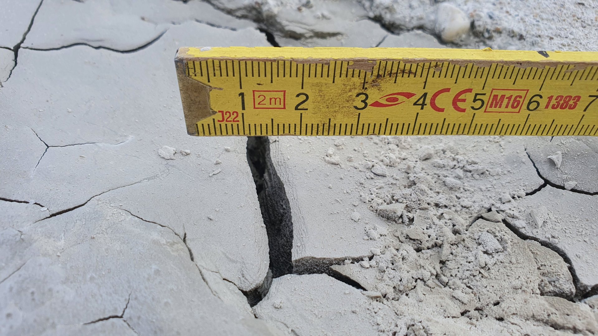

    Hallo liebes Bauexpertenforum,

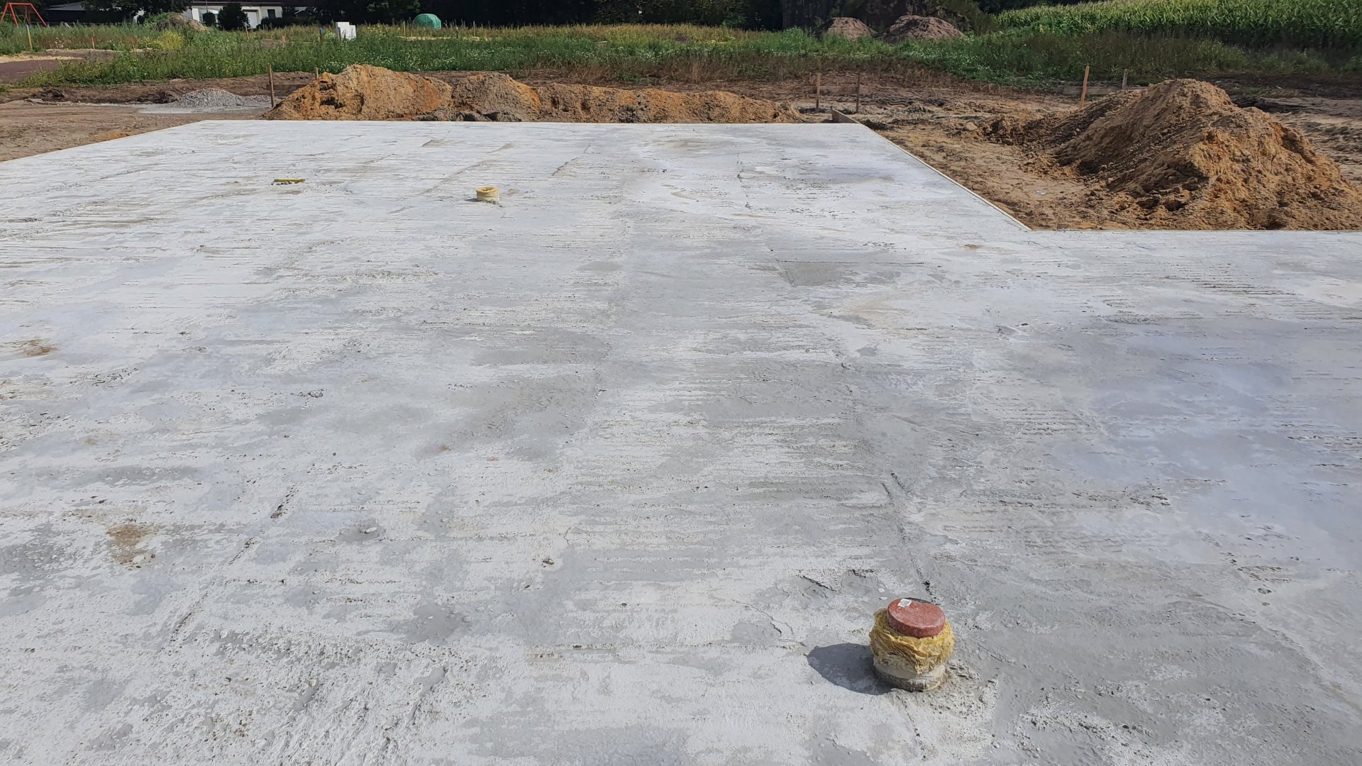

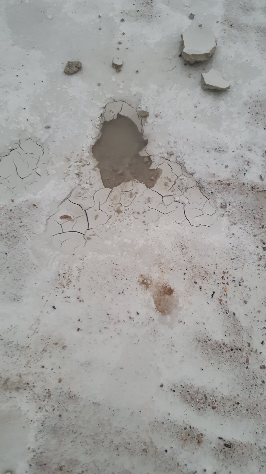

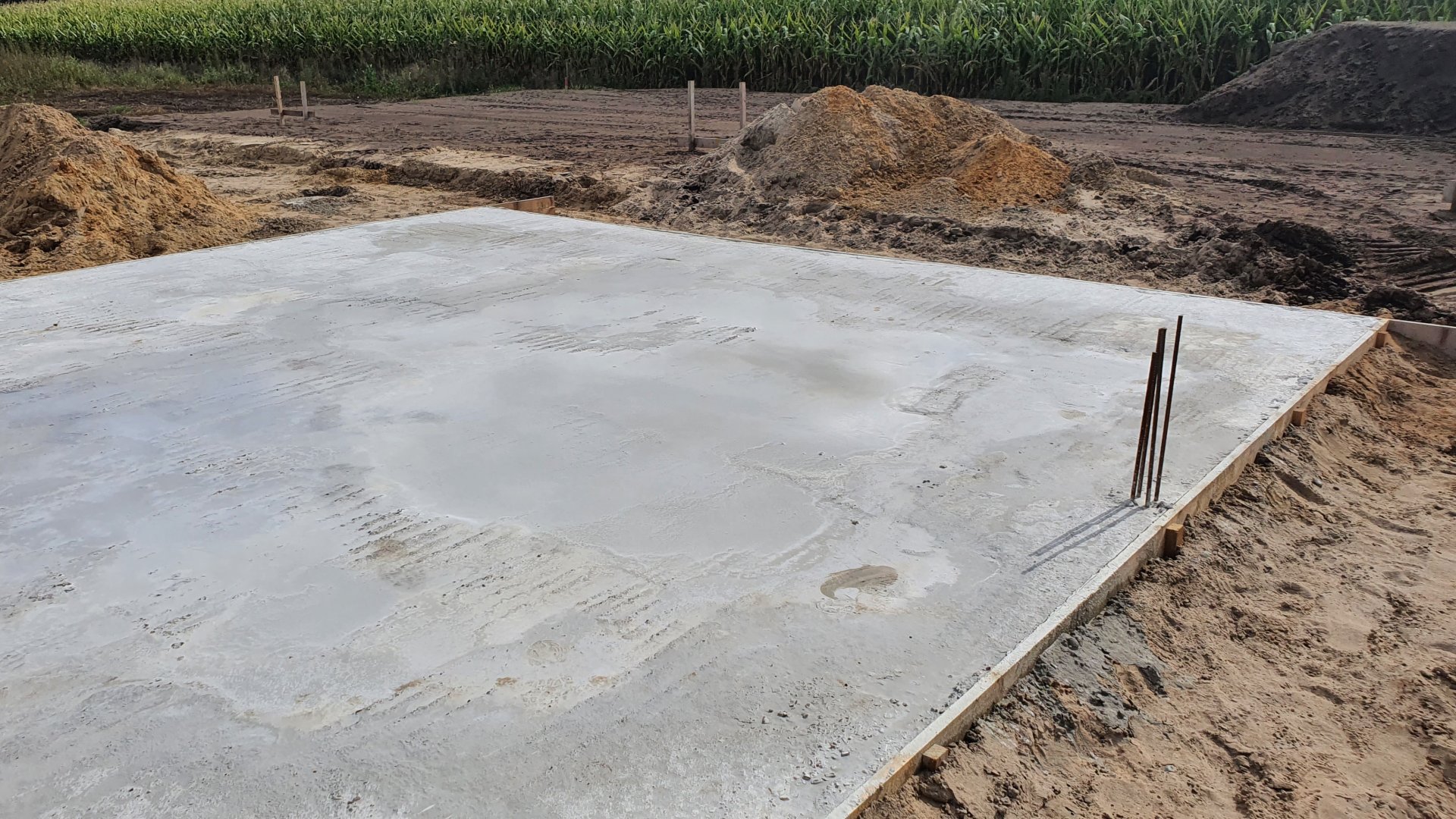

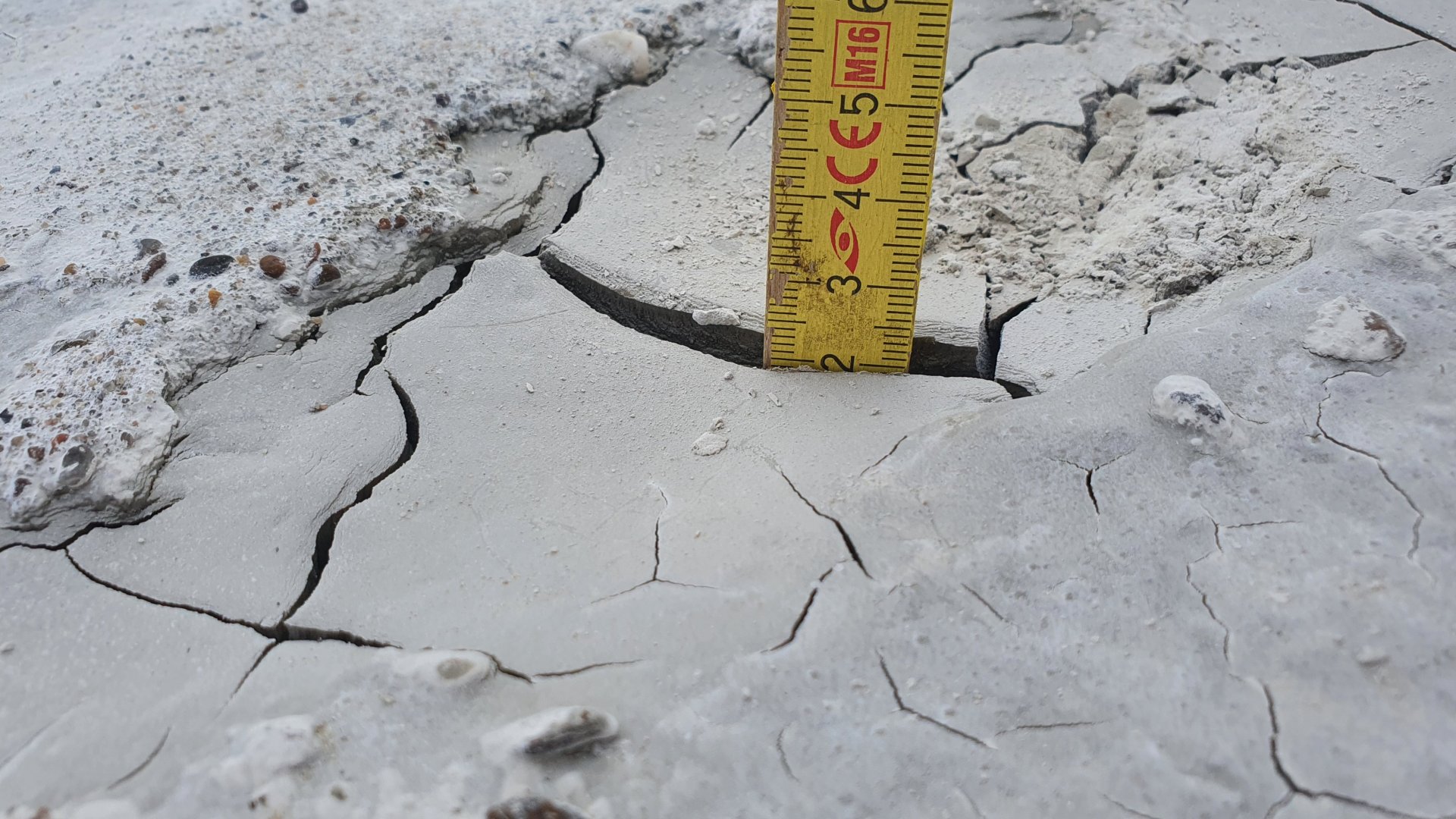

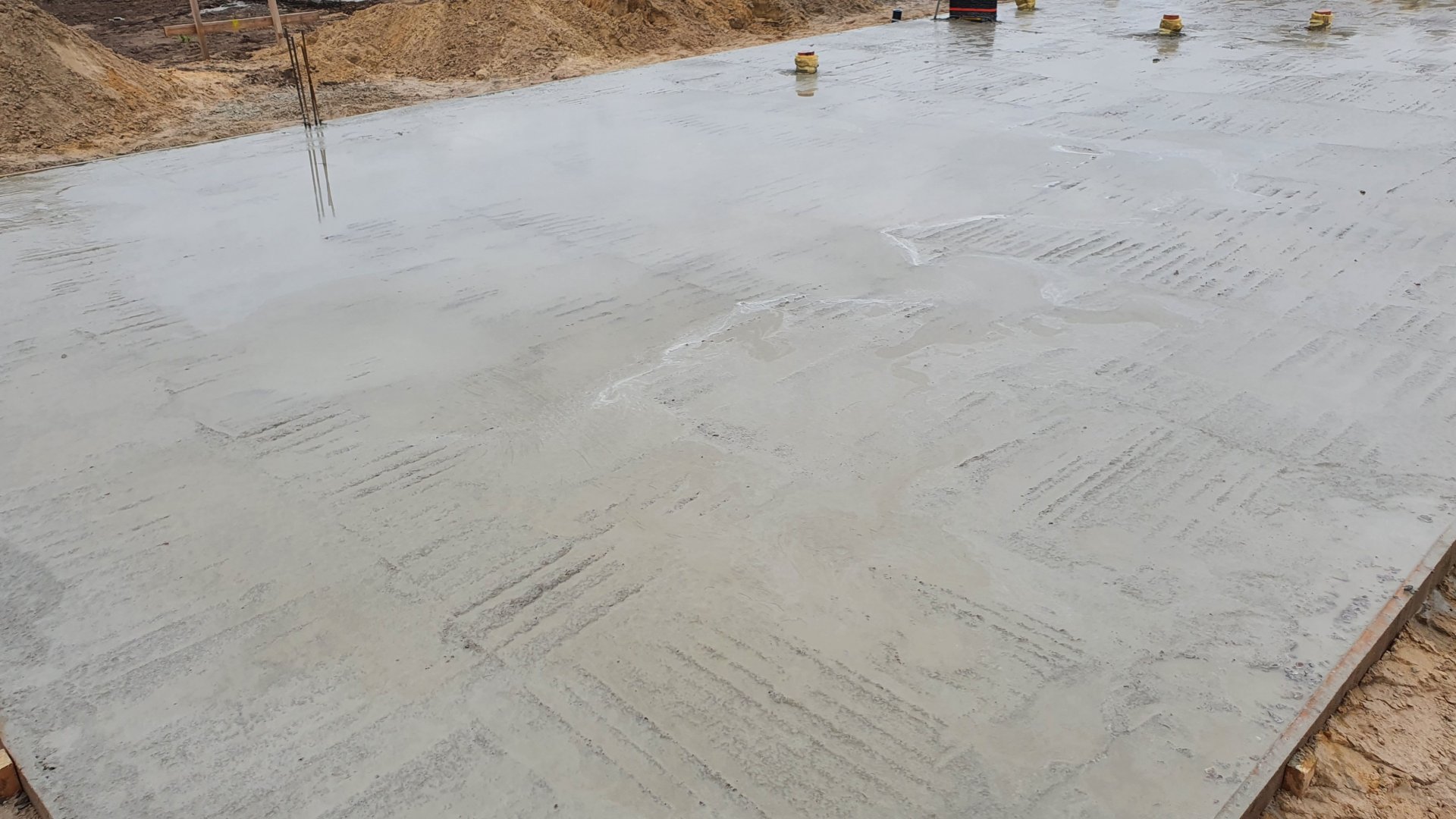

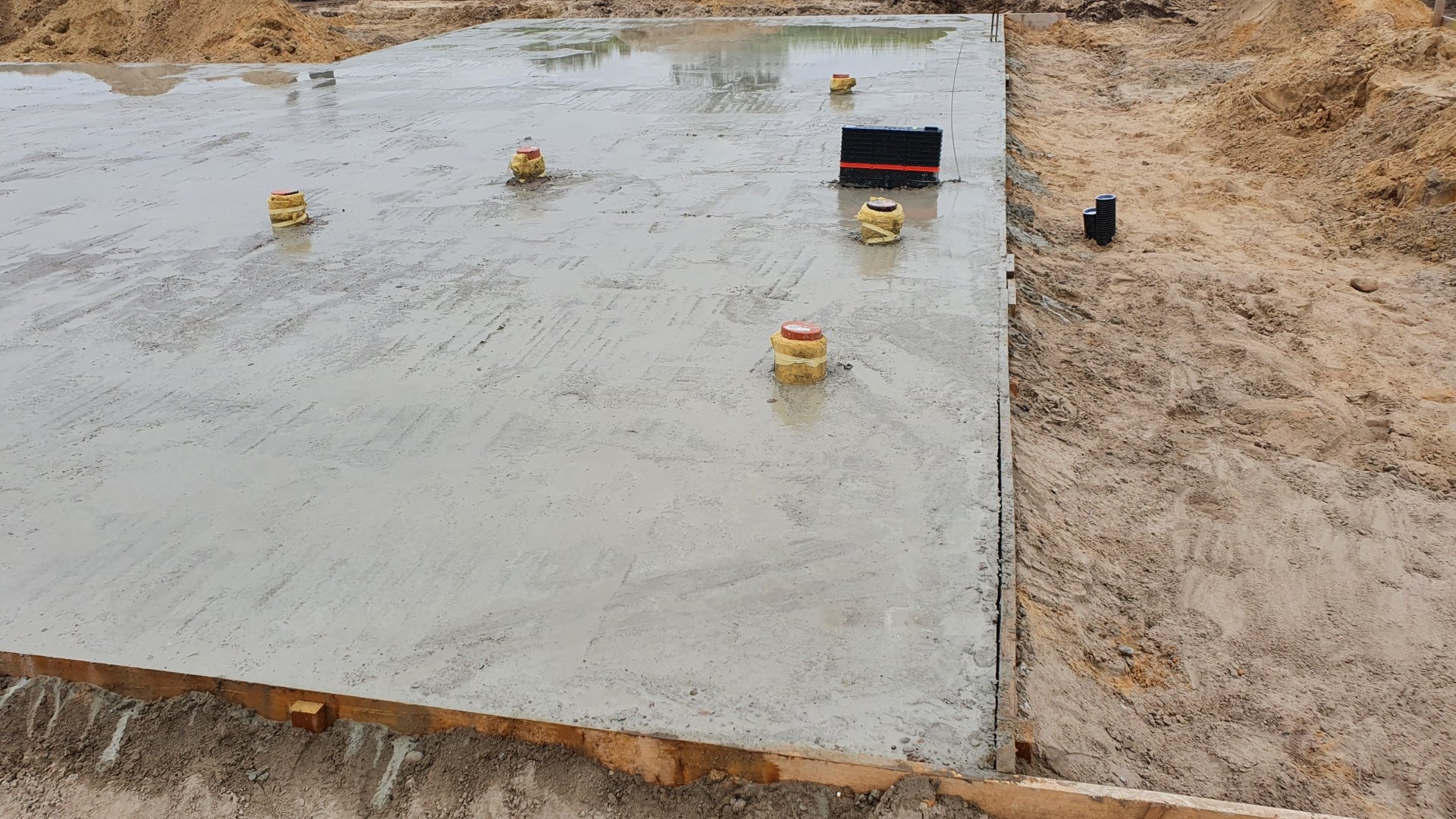

    wir bauen aktuell ein Einfamilienhaus (Bungalow, Holzbalkendecke) mit einem Bauunternehmen. Nun wurde vorgestern (08.09.) die Betonsohle betoniert (20 cm stark). Mir ist bereits am selbigen Tag nach der Einbringung des Betons am Abend aufgefallen, dass sehr viel Wasser auf der Oberfläche steht, obwohl es an dem Tag nicht geregnet hatte bei uns.

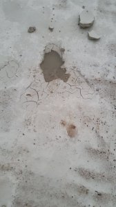

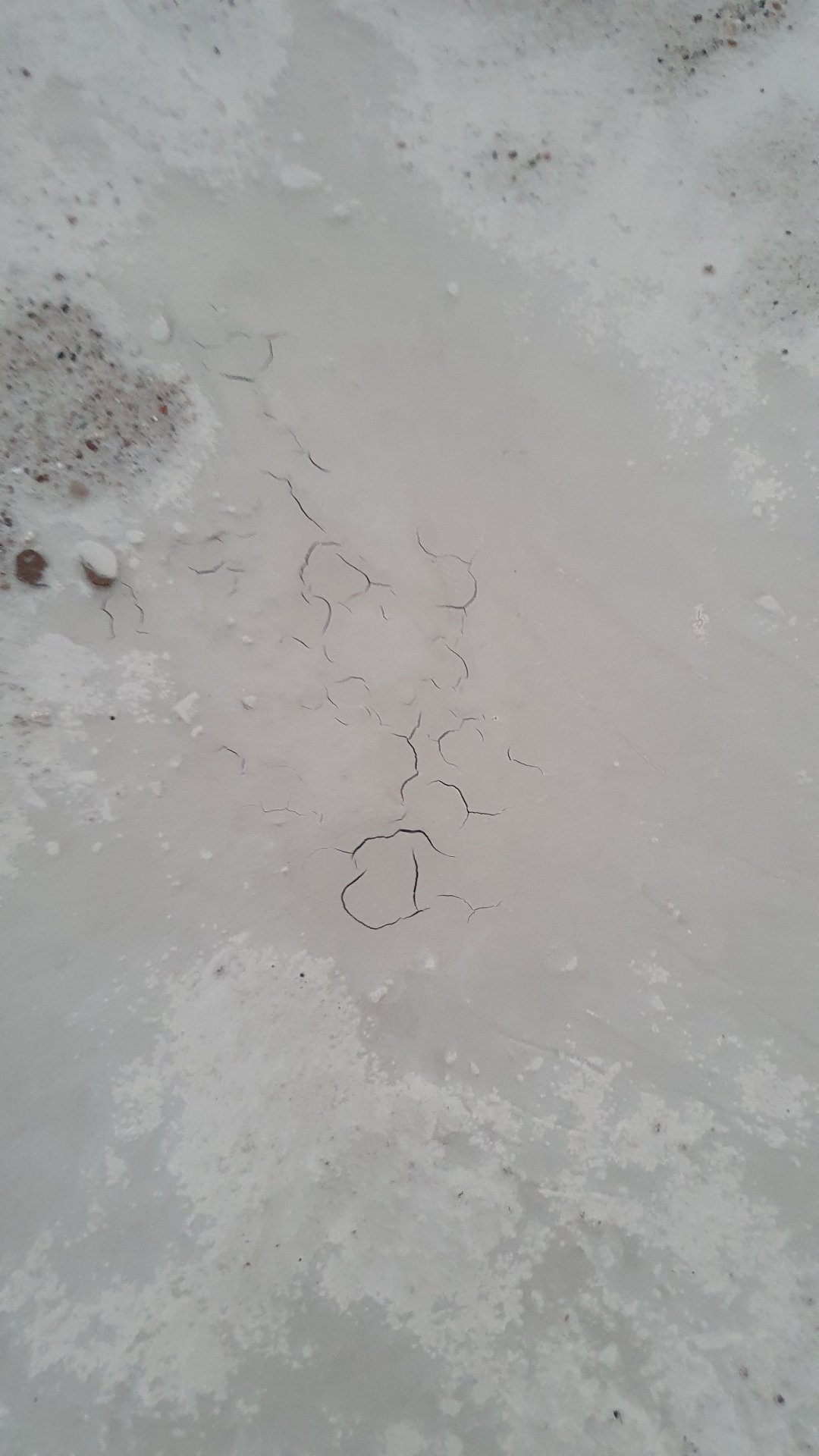

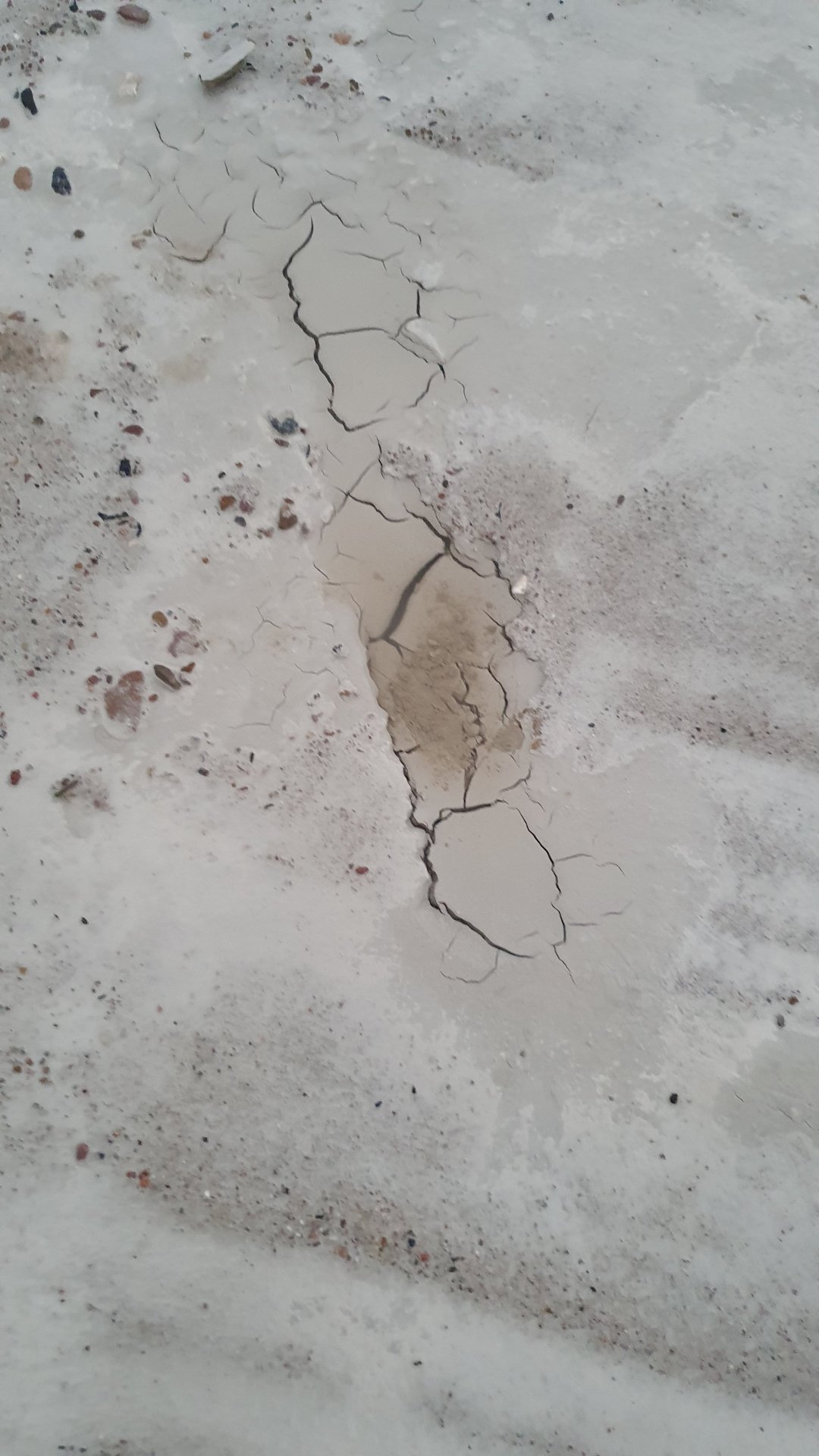

    Am ersten Tag nach der Einbringung sind mir dann ziemlich breite Risse, die teilweise über 2cm reingehen, aufgefallen (siehe Fotos im Anhang). Die Oberfläche ist sehr weich lässt sich sehr leicht abreiben.
    Die Eindrücke und Risse bestehen in größerer Anzahl auf der gesamten Bodenplatte verteilt.
    Nun habe ich die Fotos mit den Rissen dem Bauunternehmer geschickt. Dieser hat sofort mit seinen Mitarbeitern in Verbindung gesetzt und es kam raus, dass der Beton wohl schon etwas fest war während des Einbaus. Meine Vermutung wäre, dass dann einfach mehr Wasser hinzu gegeben wurde.
    Der Bauunternehmer will sich jetzt Anfang kommender Woche mit dem Vertreter des Betonwerkes (und mir) auf der Baustelle treffen und Proben des Betons ziehen um die Druckfestigkeit prüfen zu lassen. Die Kopien der Lieferscheine habe ich vom Bauunternehmer bereits angefordert.
    So wie es hier scheint, hat eine Entmischung des Betons stattgefunden aufgrund von zuviel zugegebenen Wassers. Nun besteht eine (aktuell noch) größenteils weiche Oberfläche auf dem Beton aufgrund des Zementleimes an der Oberfläche. Dieser fehlt dementsprechend im unteren Teil des Betons.

    Dem Betonwerk kann die zusätzliche Wasserzugabe vor Ort nur Recht sein. Damit ist der Mischmeister aus der Haftung raus. Die Zugabe von Wasser ist selbst dem Betonwagenfahrer nicht gestattet.

    Die Risse sind unbedenklich solange diese nicht bis Bewehrung gehen.
    Es sind Lediglich Risse in dem Zementschlämme die sich in den Löcher gesammelt hat.
    Trotzdem von einen Fachmann überprüfen lassen...

    Naja @Yilmaz bei der Tiefe und Breite.... insofern wenn noch eine Abdichtung auf die Bodenplatte kommt..., verschlossen werden muss das schon.

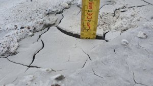

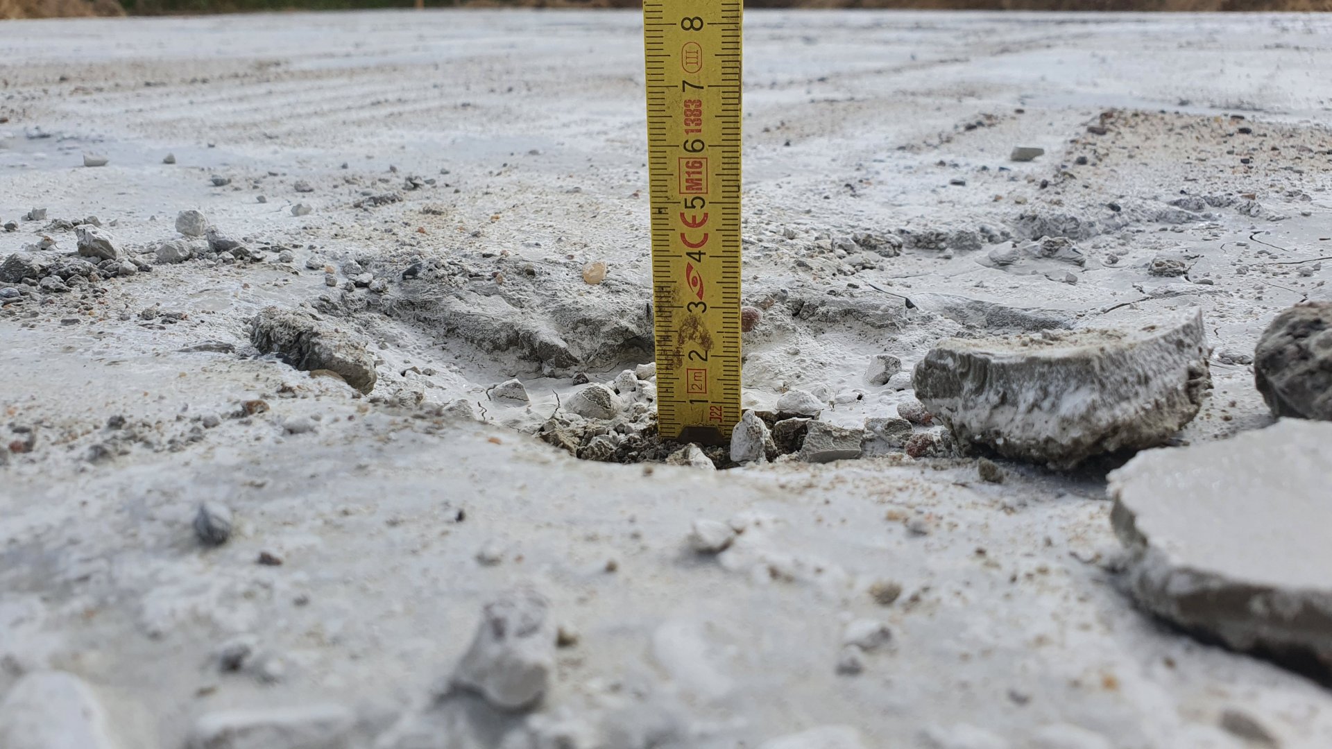

    Hallo Yilmaz, danke für die Antwort. Auch wenn mich deine Antwort nun etwas beruhigt, aber meinst du wirklich wenn 3 cm Betonstärke an mehreren Stellen fehlen, das noch ok ist? (bei 20cm Gesamtstärke der Betonsohle)
    Was könnte man bei offenliegende Bewehrungsstähle machen?

    Als Grundregel: Die Bewehrung muss mindestens 5cm von Beton überdeckt sein. Und weich darf die Schicht obendrauf nach 12 oder gar 24h auf keinen Fall mehr sein. Da hilft nur Proben ziehen.

    Es gibt die minc und nomc! Hier bei Innenbauteil(keine Garage) und obere Bewehrung werden 1,5 cm noch reichen.
    Diese zementschlämme bröselt nach Monaten noch vor sich her...
    Die Sanierung ist nicht sehr aufwändig.

    Ja ok, aber die Schlämme muss runter. Und prüfen, das keine Kiesnester unten drin sind.

    Erstmal abkärchern, dann Kugelstrahlen, dann verharzen oder verfüllen.
