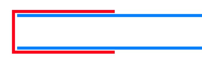

    wir bauen einen Bungalow und ich habe eine Frage zur Bewehrung der Bodenplatte.
    Der Maurer hat seine Arbeit sauber gemacht, doch eine Frage konnte er mir nicht so recht beantworten.
    Deswegen frage ich hier mal im Forum nach.
    Es handelt sich um die Bewehrung einer elastisch gebettete Bodenplatte d= 20cm, C25/30 XC2 WU
    Untere Lage Q257A
    Obere Lage Q257A
    Randbewehrung aus Matten Q257A
    Die Randbewehrung wurde so eingebaut, so das die untere und obere Lage der Bewehrung "reinschlupft" (siehe Skizze).
    Wäre es sinnvoller gewesen, die obere Lage der Bewehrung auf die Randbewehrung zu legen oder ist das egal?

    Es kommt nur auf die Übergreifungslänge an. Wenn die so bei geschätzten 40 bis 50 cm liegt ist alles i. O.
    Man benutzt für die Randbewehrung auch gerne Steckbügel mit Durchmesser 8 oder evtl. 6 mm. Die müssen aber einzeln befestigt werden.
    Eine Matte ist schnell gebogen und alle "Bügel" sind bereits ausgerichtet.
    Es ist nicht verboten bei der Einfassung mit Bügel, die Kante mit einem 8 oder 10 mm Stab zu verstärken.
    Das kann man bei einer gebogenen Matte auch machen. Die Stab längs der Kante ist i. d. Regel nicht gerade an der Kante positioniert.

    Ich denke Zugkräfte aufnehmen.
    Aber ob die Matte innen oder außen drauf legen soll, ist für einen Fachmann vielleicht selbsterklärend, für einen Laien aber meist nicht.

    Die Matte wird nach bewehrungsplan eingelegt und eingebunden.
    Was war geplant und vereinbart ?
  10. #10 Fabian Weber, 24.02.2019
    16.527
    6.596
    Ob die eine Matte oder die andere zuerst ist doch ziemlich egal. Die Lage der Matte in der Platte ändert sich doch dadurch nur um 1-2cm.
    Dadurch, dass mit Matten gearbeitet wird und nicht mit Stabstahl kann man schon erkennen, dass dort sehr viele statische Sicherheiten drin sind, die bei solch einer Bodenplatte sicherlich nicht annähernd ausgereizt werden.

    Völlig übliche Ausführung - dazu gibt es ja die Randbewehrung bzw Zulagen...wichtiger ist die Ausführung nach 'WU' denn dies sollte ja so sein, Dicht Manschetten, Mauerwerkskragen, Futterohr, Hüllrohr und auch der Inox Erder bekommt eine Manschette ...
